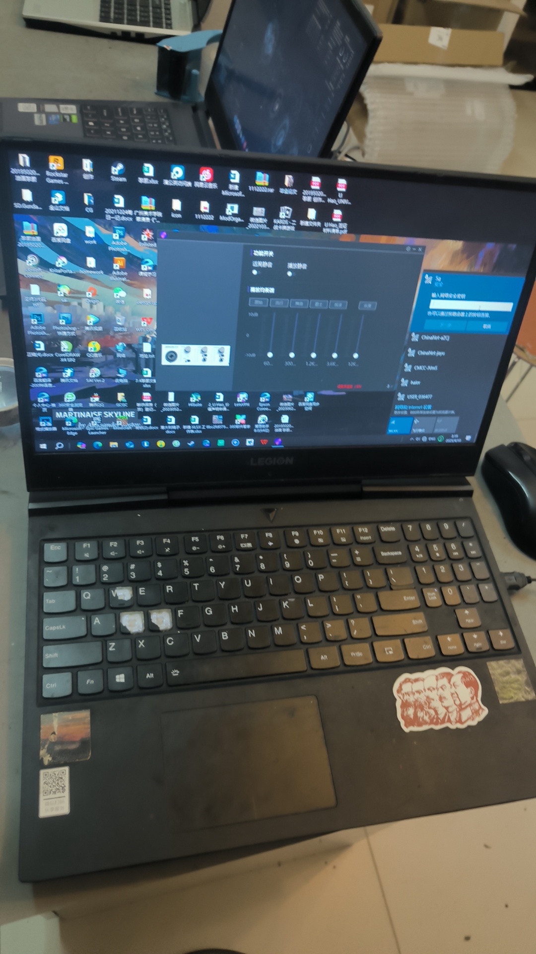

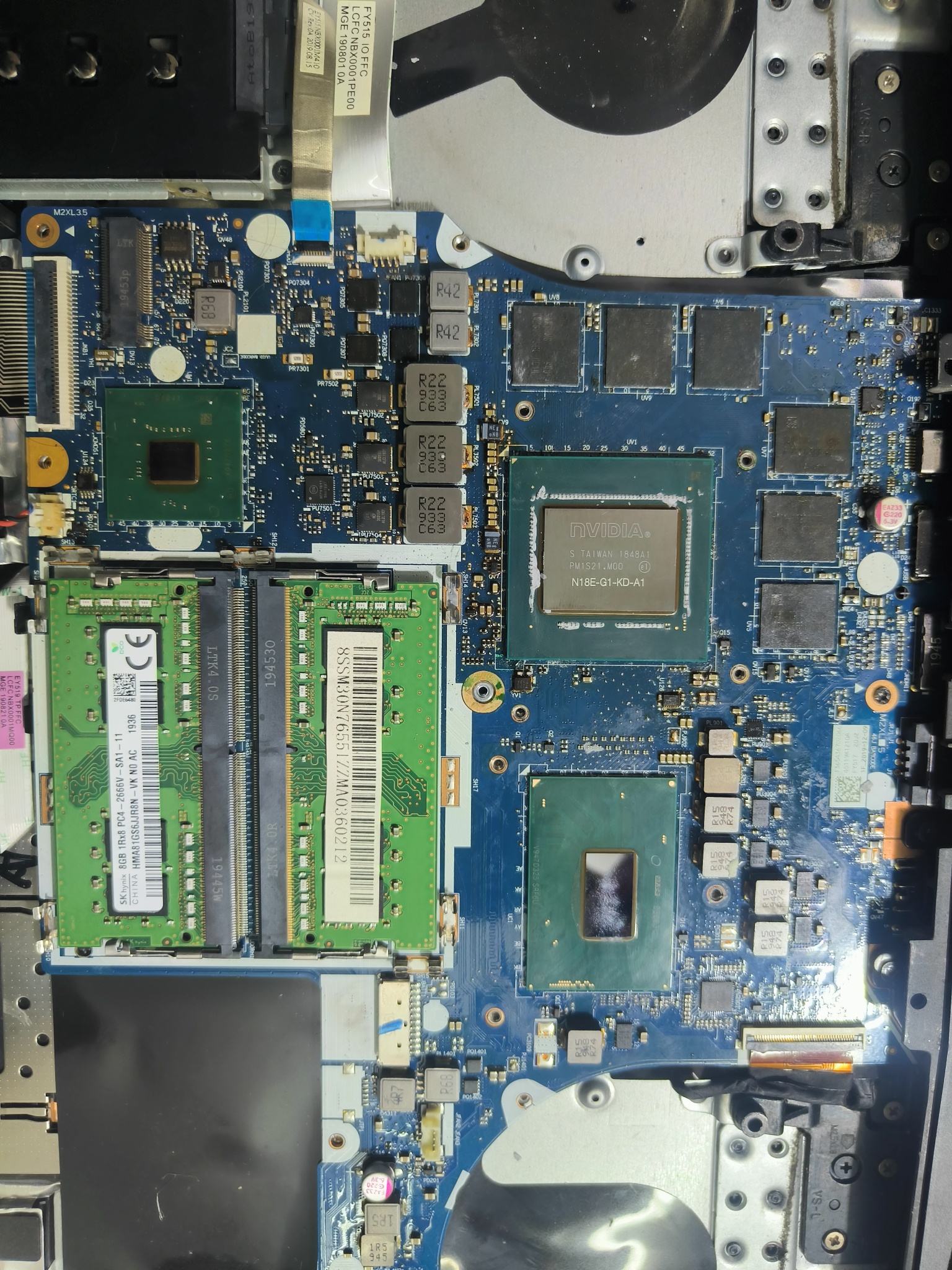

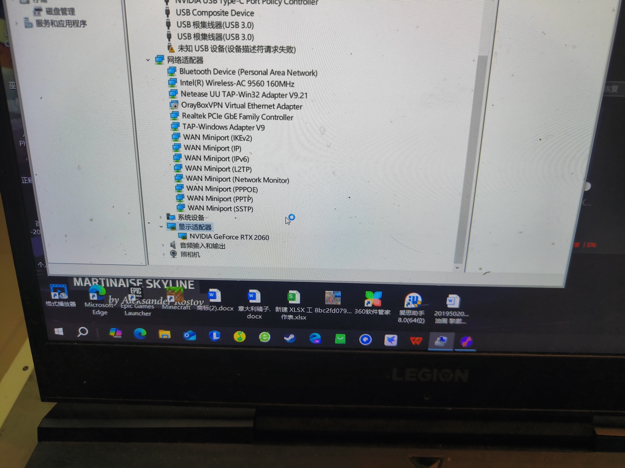

一台破联想开机电流0.7,无cpu电压,独显,南桥内存待机电压都出来了,通病了,南桥虚了,直接干它,此机前年显卡虚重搞过显存核心,今年又到南桥虚,明年是不是到cpu虚了,真服了联阳搞黑胶意义是什么
