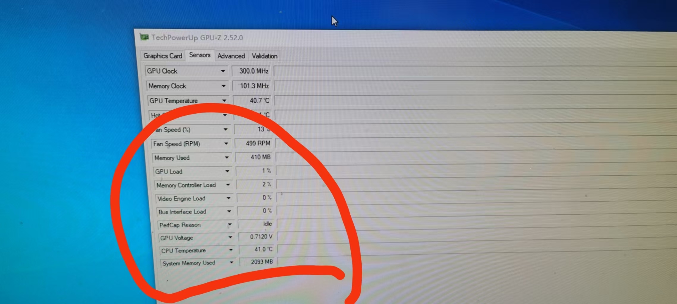

原故障打不上驱动,扫描显存一颗报错,由于显存成色很好且是三星,遂加焊核心搞定了没有更换显存。结果跑分只有47w,低了10w的样子,后来发现满载的时候核心锁频1350了,也就是bios的最低频率,gpuz里直接没有tdp功耗这个功能选项!!更换两次功耗检测芯片都故障一样,测量功耗芯片和核心通讯也正常,功耗电路也没问题…有遇到的吗

明显不对啊,没有电压

对,直接功耗这个大项功能就没有。
作者: u1593814    时间: 2025-5-5 20:53
我的1660s也是这个问题,但是我的12v电压检测显示只有3v,导致频率过高
