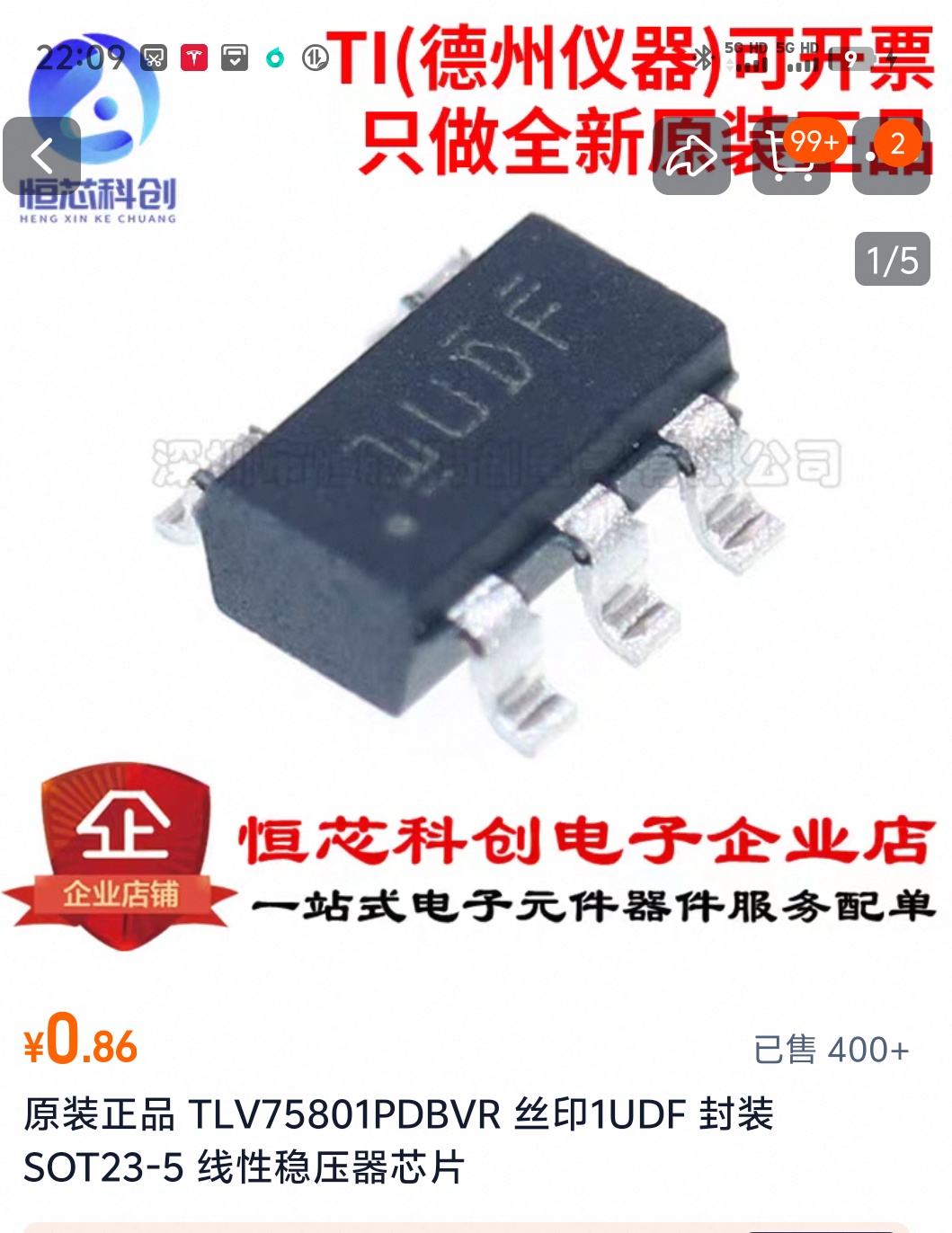

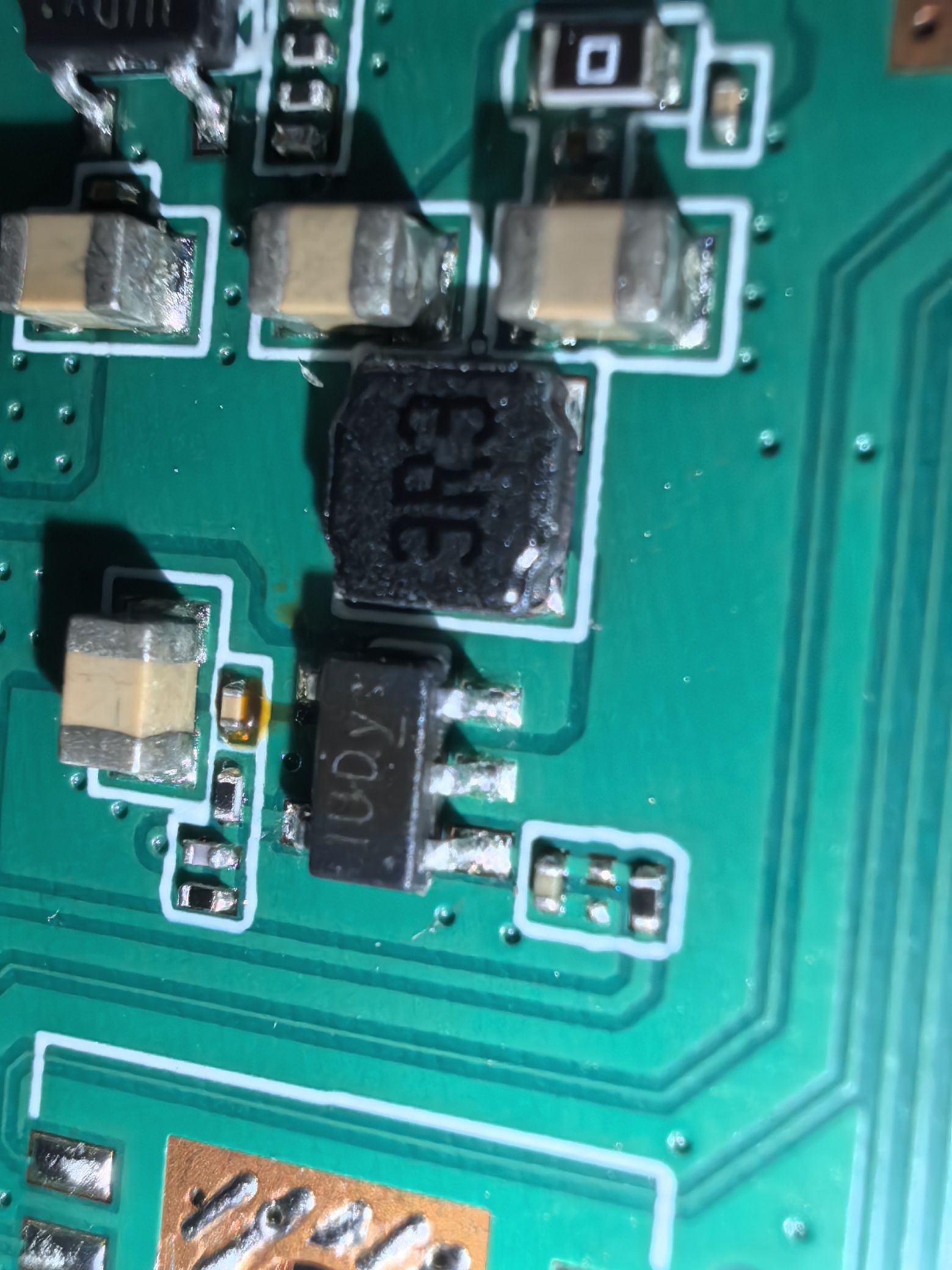

标题: 这个四个脚烧了 淘宝没有这个丝印的卖怎么办 [打印本页]
作者: 继续继续继续    时间: 2025-4-26 19:49
标题: 这个四个脚烧了 淘宝没有这个丝印的卖怎么办
有替代型号的吗
作者: 13071833383    时间: 2025-4-26 20:39
这种一般都是供电,根据经验75801PDBVR看看,核对一下PDF图
作者: babymax08    时间: 2025-4-26 21:37
13071833383 发表于 2025-04-26 20:39
这种一般都是供电,根据经验75801PDBVR看看,核对一下PDF图
他一个不懂电路的你让他根据pdf核对
作者: xfzl    时间: 2025-4-26 22:10
看你要多少都有
作者: liangzi0514    时间: 2025-4-27 08:04
楼上正解,总有人能找到答案
作者: DRH998    时间: 2025-5-9 09:50
万能的某宝,还有各种各样购物软件搜
