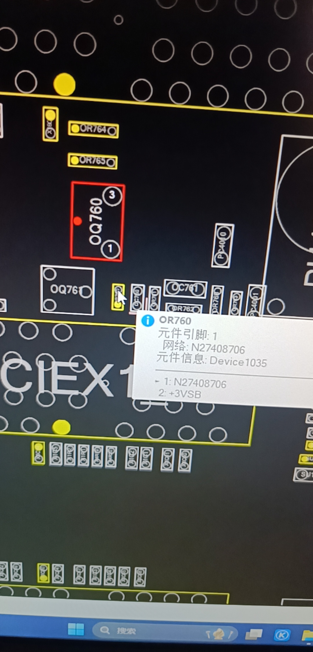

华硕b450板子,裸板时3vsb测得有3.8v,换了芯片还是一样,不装u开机所有电压都正常。
装u开机无内存电压,真难搞,

应该是板层短路了,q760拆掉后3vsb还是3.8v
