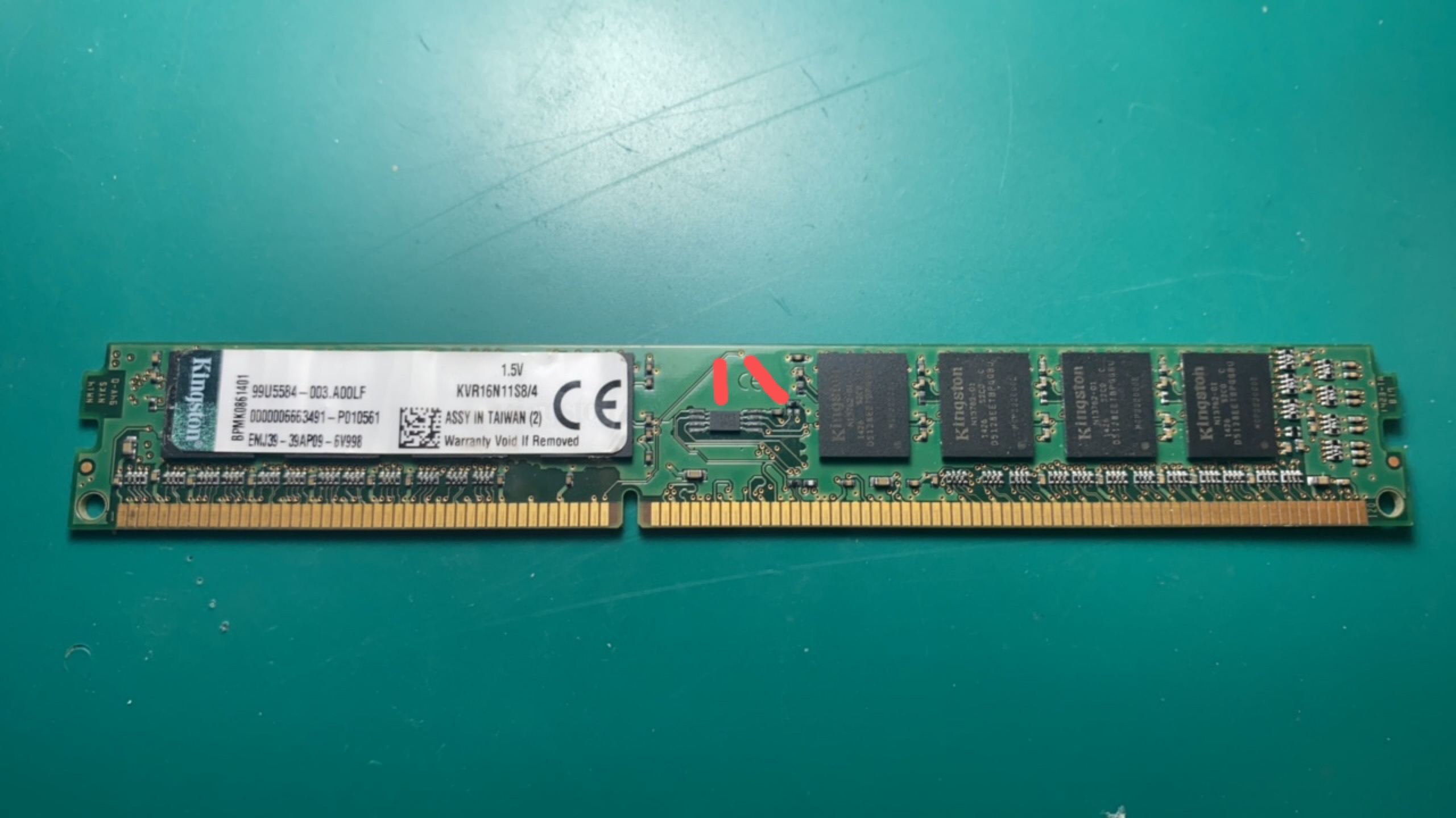

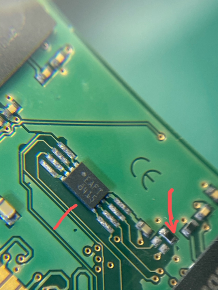

查看: 323|回复: 4
[内存维修]
求个内存条上的引脚资料,或者帮忙测下对地阻值
发表于 2025-4-25 23:22:26 | 只看该作者 回帖奖励 |倒序浏览 |阅读模式 来自: 北京 来自 北京
KVR16N11S8/4
金士顿 1.5v标压 4G内存条,无法识别。
测了一下发展有个电阻为0,有大佬知道对应位置的原件的不,以及阻值,或者帮忙测下
2#
发表于 2025-4-25 23:23:32 来自迅维网APP | 只看该作者 来自: 北京 来自 北京
哪位大佬帮忙测下阻值?
回复 支持 反对
3#
发表于 2025-4-26 06:08:12 来自迅维网APP | 只看该作者 来自: 湖南 来自 湖南
看线路是接地的
点评
这个电阻现在是0欧姆,没有同型号的板子,也不知道这个要换成多大的  详情 回复 发表于 2025-4-28 18:52
回复 支持 反对
4#
发表于 2025-4-28 18:52:09 | 只看该作者 来自: 北京 来自 北京
这个电阻现在是0欧姆,没有同型号的板子,也不知道这个要换成多大的
回复 支持 反对
5#
发表于 2025-4-29 01:50:48 | 只看该作者 来自: 北京 来自 北京
在万能的tb上查到了,意法半导体M34E02-F系列的EEPROM,是DRAM模块的2 Kbit I2C总线串行EEPROM和SPD(DDR2/DDR3),补上数据手册有需要的自取
M34E02-FMC6TG-DRAM模块DDR1-3(丝印EAFT).pdf
1.1 MB, 下载次数: 0, 下载积分: 下载分 -2 分, 下载 1 次
M34E02-FMC6TG
回复 支持 反对
