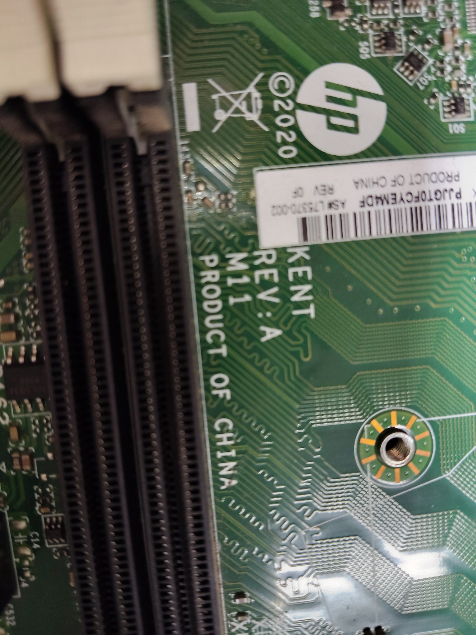

标题: 想求个惠普品牌机hp 288 pro G6主板图纸。 [打印本页]
作者: 扣尔心弦    时间: 2025-4-25 11:20
标题: 想求个惠普品牌机hp 288 pro G6主板图纸。
惠普品牌机主板hp 288 pro G6 台式机主板,用的十代cpu.    有没有兄弟有这份图纸啊。联系付费买一下也行。。有几只想修理一下。。。。。
。 就是风扇转了停转了停不启动,电源没问题。。。
作者: yinleiliu    时间: 2025-4-26 08:30
拔掉内存看有警告声不?没有,CMOS放下电,有警告声不?还没有,主板问题,继续查主板上的主电压吧。
拔掉内存看有警告声不?有,CMOS放下电,插回内存,开机不?不开机,刷BIOS。
作者: 扣尔心弦    时间: 2025-5-2 10:04
主板问题,不是电池。。。。。。能查查看就好办了。。。
作者: 扣尔心弦    时间: 2025-5-3 10:01
哪有兄弟有,可以联系下,,感谢。。。
作者: 珠碧江    时间: 2025-5-26 12:39
我遇到好多片都没修好。换板了
作者: u1492468    时间: 2025-9-8 18:10
我遇到两个都是电源的问题呢,更换个就好了,故障现象也是风扇转几秒钟就停
作者: 理想维修者    时间: 2025-9-10 20:35
后来修好了吗?手上也有一台这样,换了电源没用
作者: ╮宇︶ㄣ    时间: 2025-10-16 14:43
通病,换六角芝麻管
作者: chenyang31    时间: 2025-10-17 09:49
╮宇︶ㄣ 发表于 2025-10-16 14:43
通病,换六角芝麻管
是哪个6脚管?毕竞没有图纸。
作者: ╮宇︶ㄣ    时间: 2025-10-17 17:41
chenyang31 发表于 2025-10-17 09:49
是哪个6脚管?毕竞没有图纸。
CPU 下方四个6角芝麻管 全换掉
