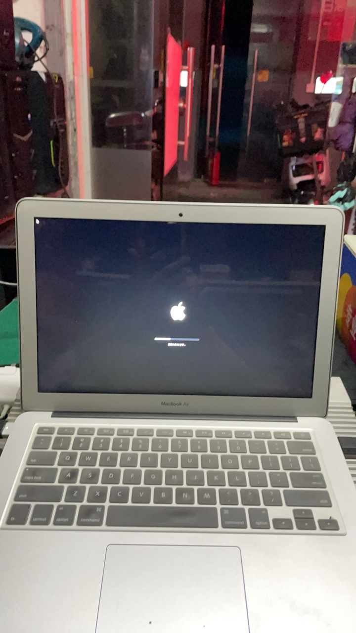

同行拿来的苹果笔记本主诉装不上系统,装10.15.7和12.1都不行求帮忙。
[video=http://appatt.chinafix.com/pic/20250424/1745508472542911380.jpg]http://appatt.chinafix.com/video/20250424/1745508472542296196.mp4[/video]
作者: 韩兵    时间: 2025-4-25 00:23
可能板载内存的问题,
作者: jy1035774095    时间: 2025-4-25 13:00
最简单的硬盘换了没有
作者: A721326822    时间: 2025-4-25 14:19
电源小板连主板排线有没插好,我试过没插好,进度条跑不过
