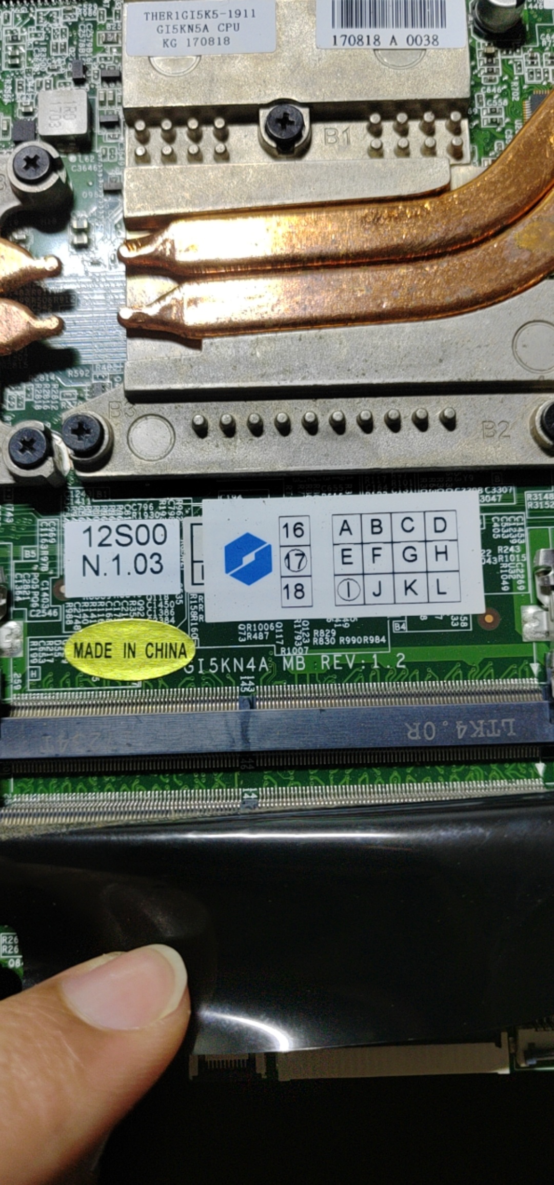

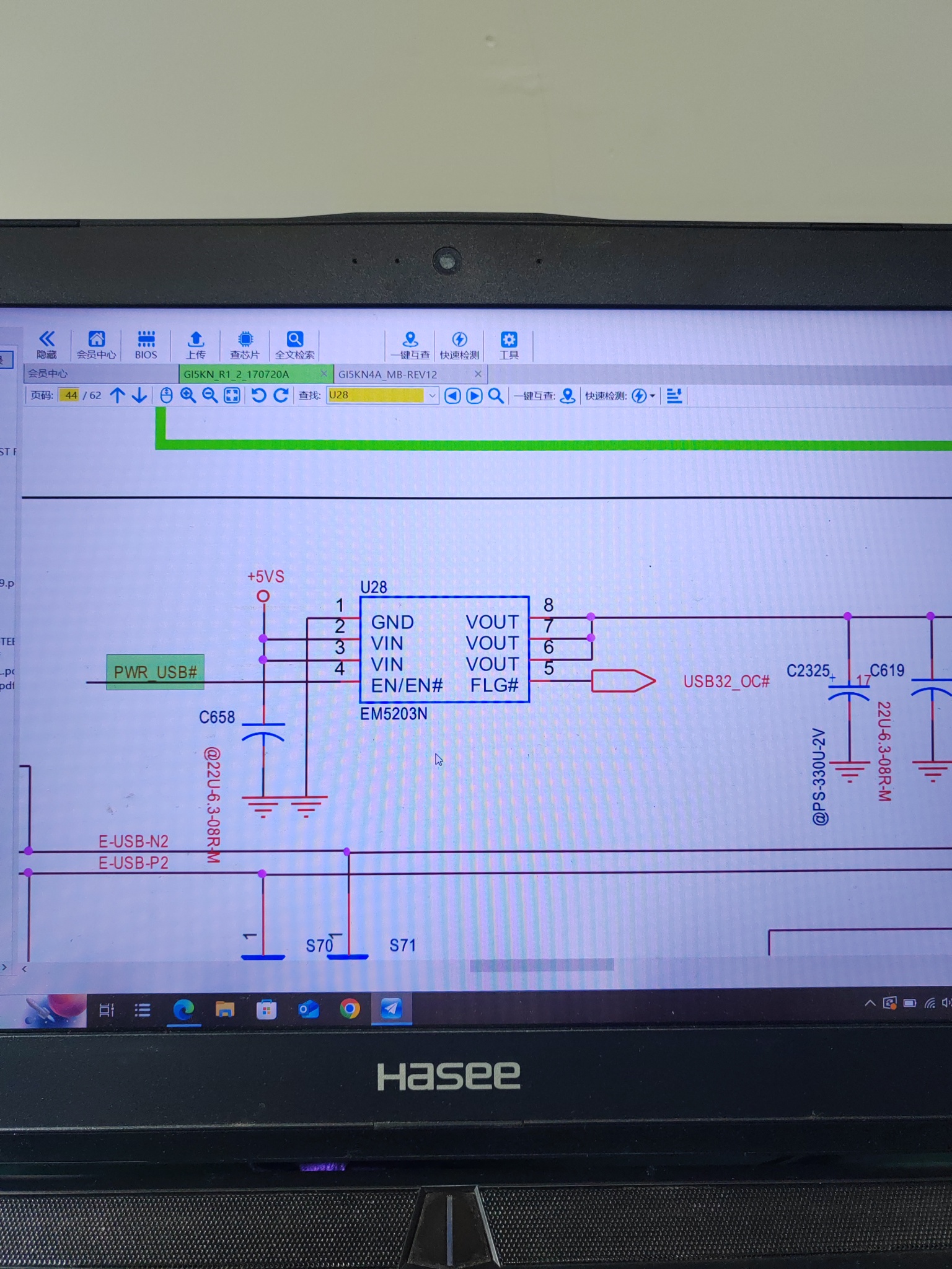

机械革命深海泰坦X所有USB接口不能用,检测按开机键前PWR_USB# FLG#3.3V,开机后PWR_USB低电平,FLG3.3V高电平。有修过的师傅吗?帮忙解答一下。
作者: 没逻辑    时间: 2025-4-24 16:05
不用管那么多只要开机有5V就可以了
作者: 没逻辑    时间: 2025-4-24 16:07
所有不能用估计有一路供电短路全部拉低了
