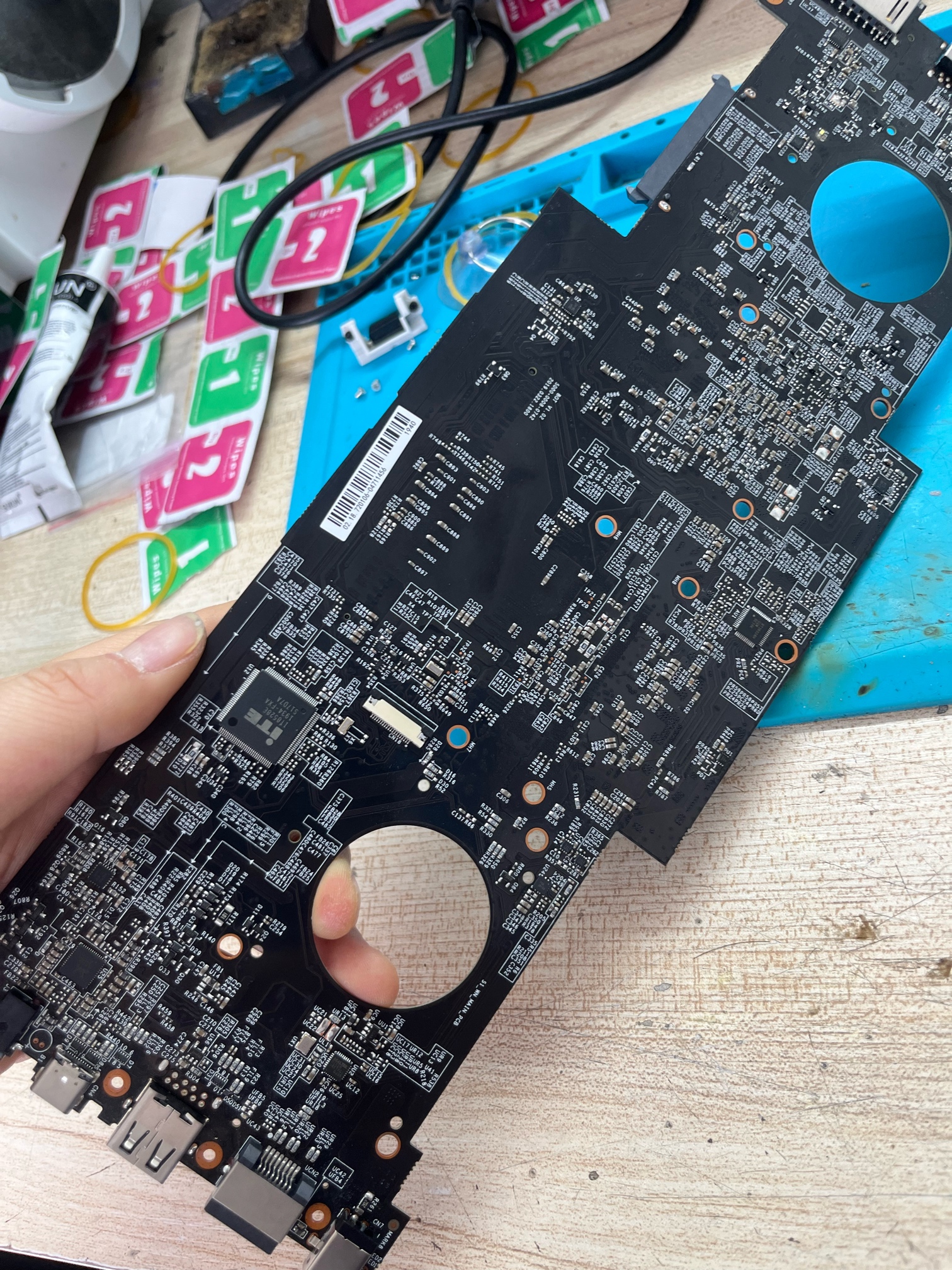

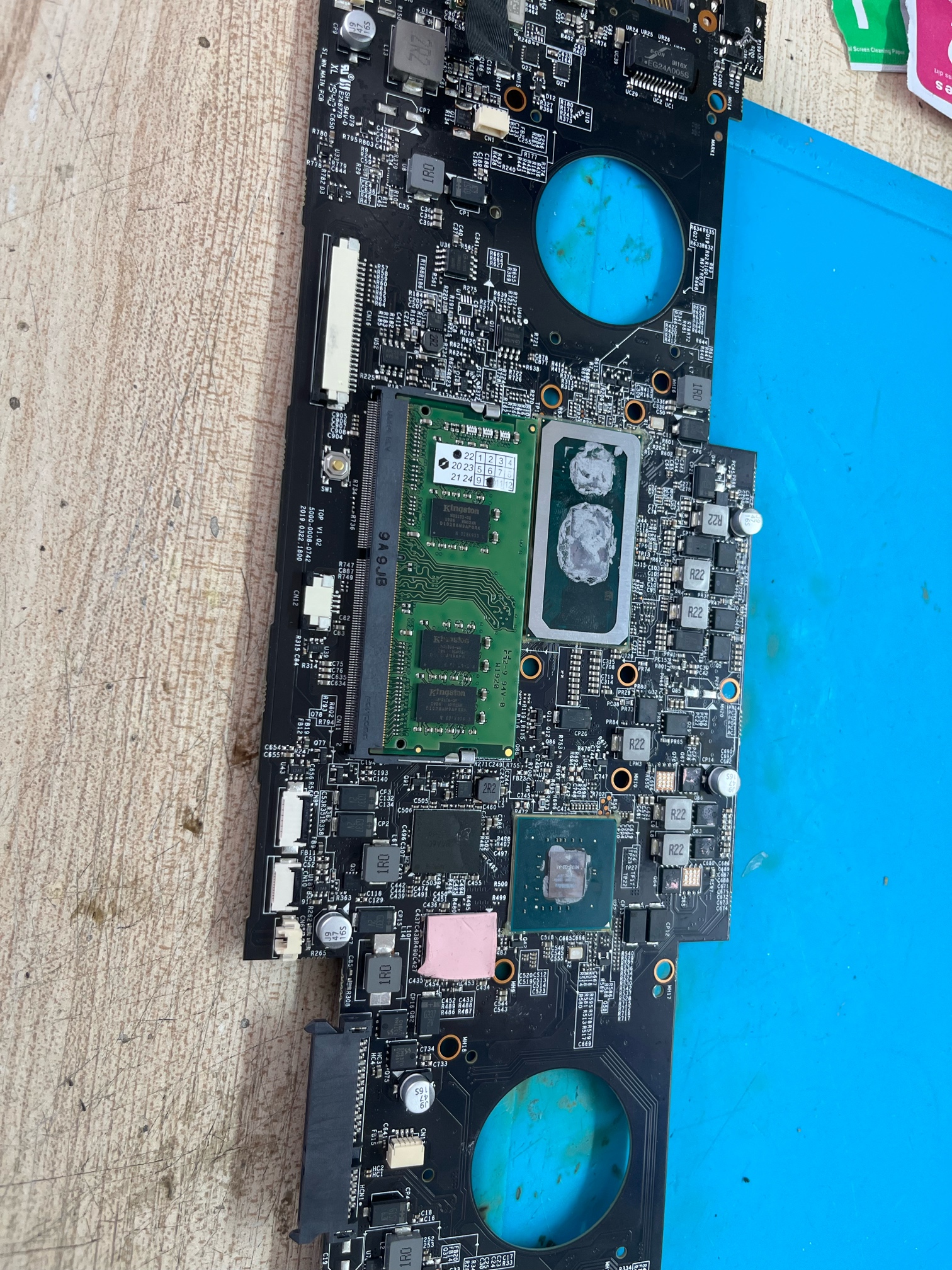

实测3v 5v 公共点+无3.3。换了芯片就好了
