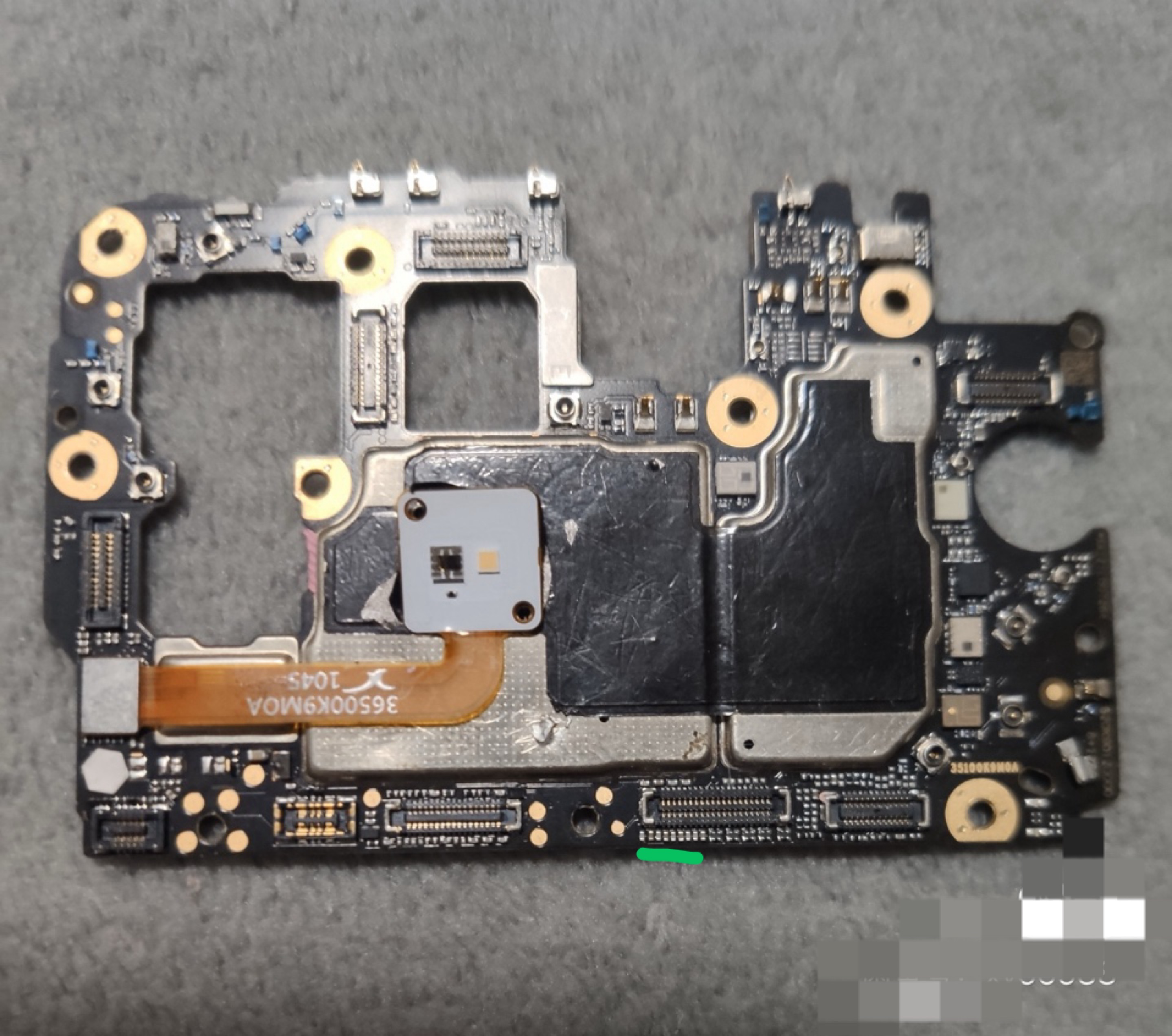

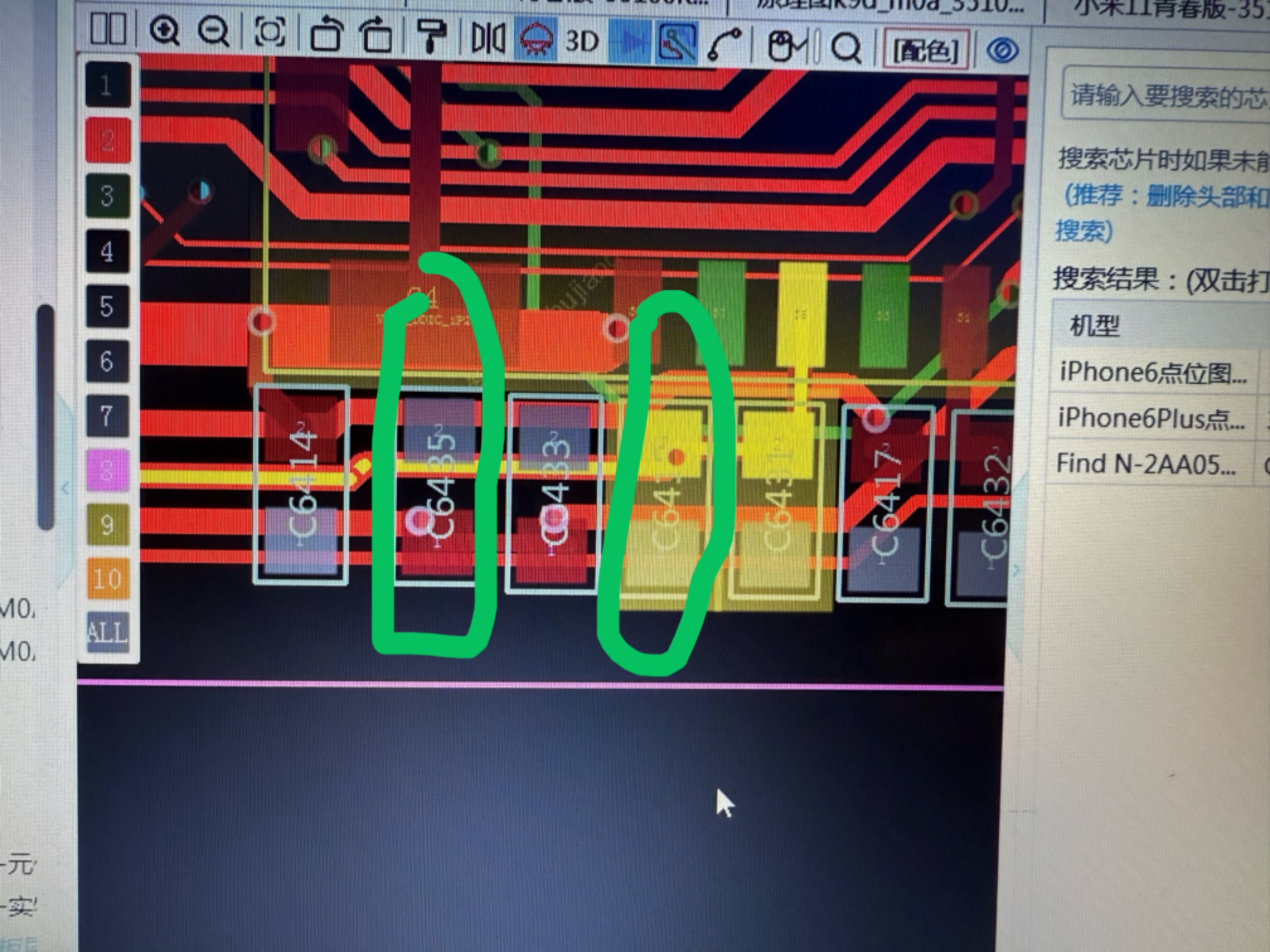

大神们。小米11青春活力版这两个电容掉了。就在屏幕连接座下面。会影响触摸嘛?我这手机现在重启能触摸,息屏唤醒后就不能触摸了。能否告知下。还有这两个电容多大啊。谢谢

如果只是供电滤波电容掉了问题不大,如果是信号耦合电容就不行了。
作者: u1594604    时间: 2025-4-25 19:19
不影响都是1uf
