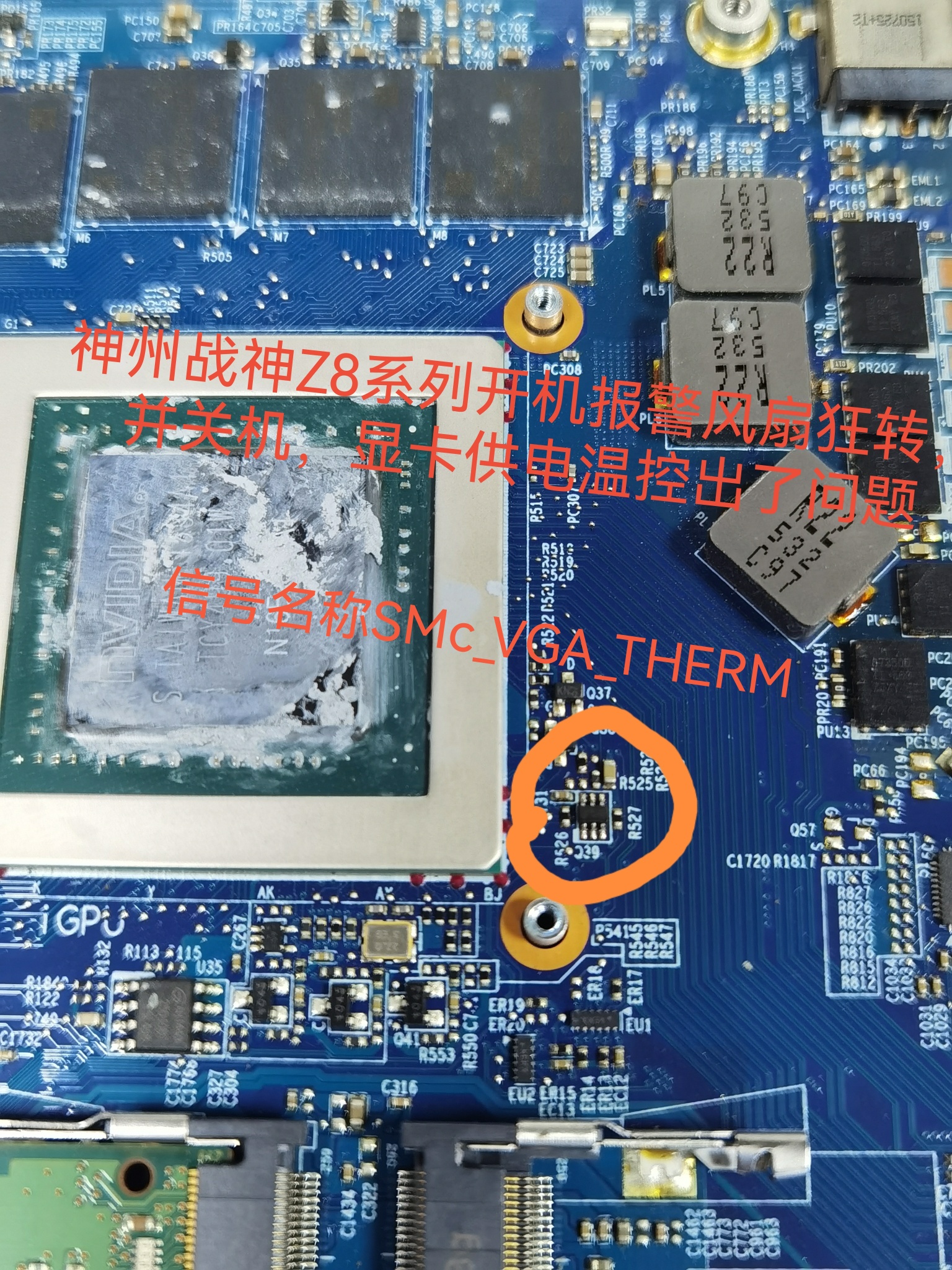

标题: 神州战神z7系列开机不停报警风扇狂转 并关机通病
换掉红圈里的小芯片解决问题。
作者: 玉树凌风    时间: 2025-4-23 06:41
大神是以什么维修的思路来查到这个问题的,是检测到这个管子导通有问题吗,怎么监测这个信号工作是正常的,还是不正常,电压正常和不正常是多少!感谢分享!

作者: 主板神    时间: 2025-4-23 13:07
神舟温控问题的报警 17年后 蓝天板子基本就没有了,基本都是显卡识别问题导致的报警关机吧
