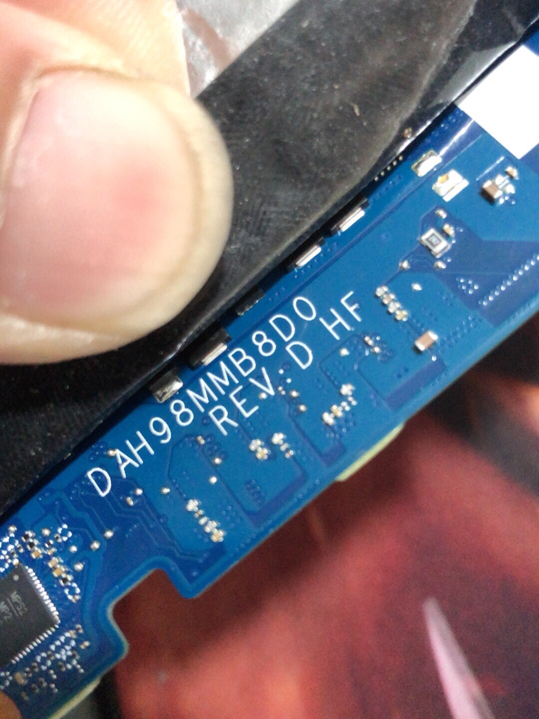

哪位大佬换过华为NbN-WAH9P笔记本的CPU。我是在某鱼的芯片搬运工买的SRGKY,卖家说是i5-10210U测试版的,换完之后要刷老版本合成新me的BIOS就可以用,我是怎么刷也不能亮机,都是电流0.6左右徘徊。供电都有了应该就是卖家说的BIOS不匹配。但是我搞不动啊,我也找不到他说的新版本me,因为平时都是找个同版本的纯净的me替换有问题的me。特来求教。
