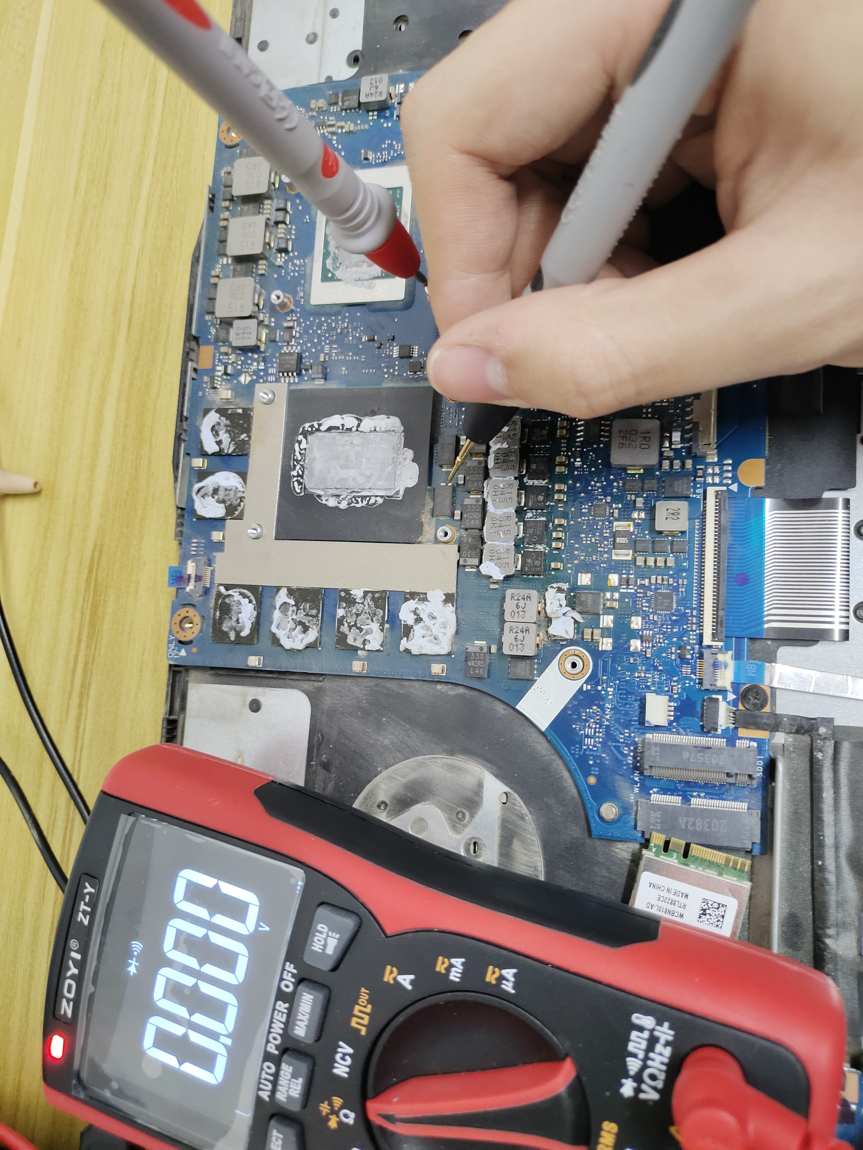

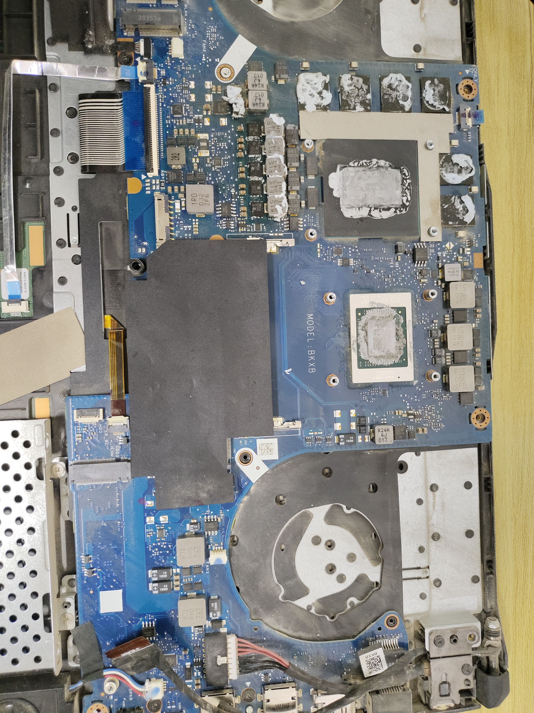

第一次发帖

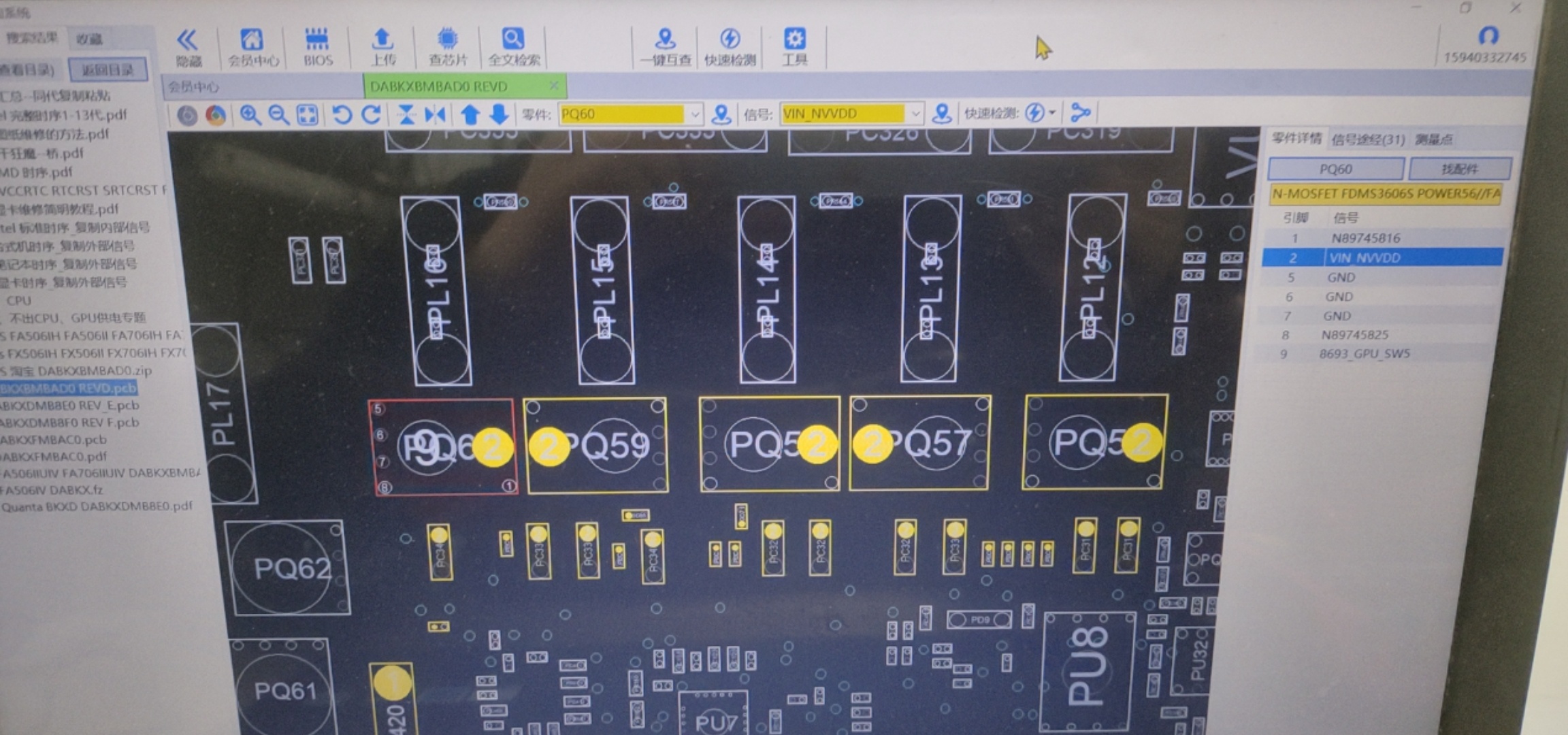

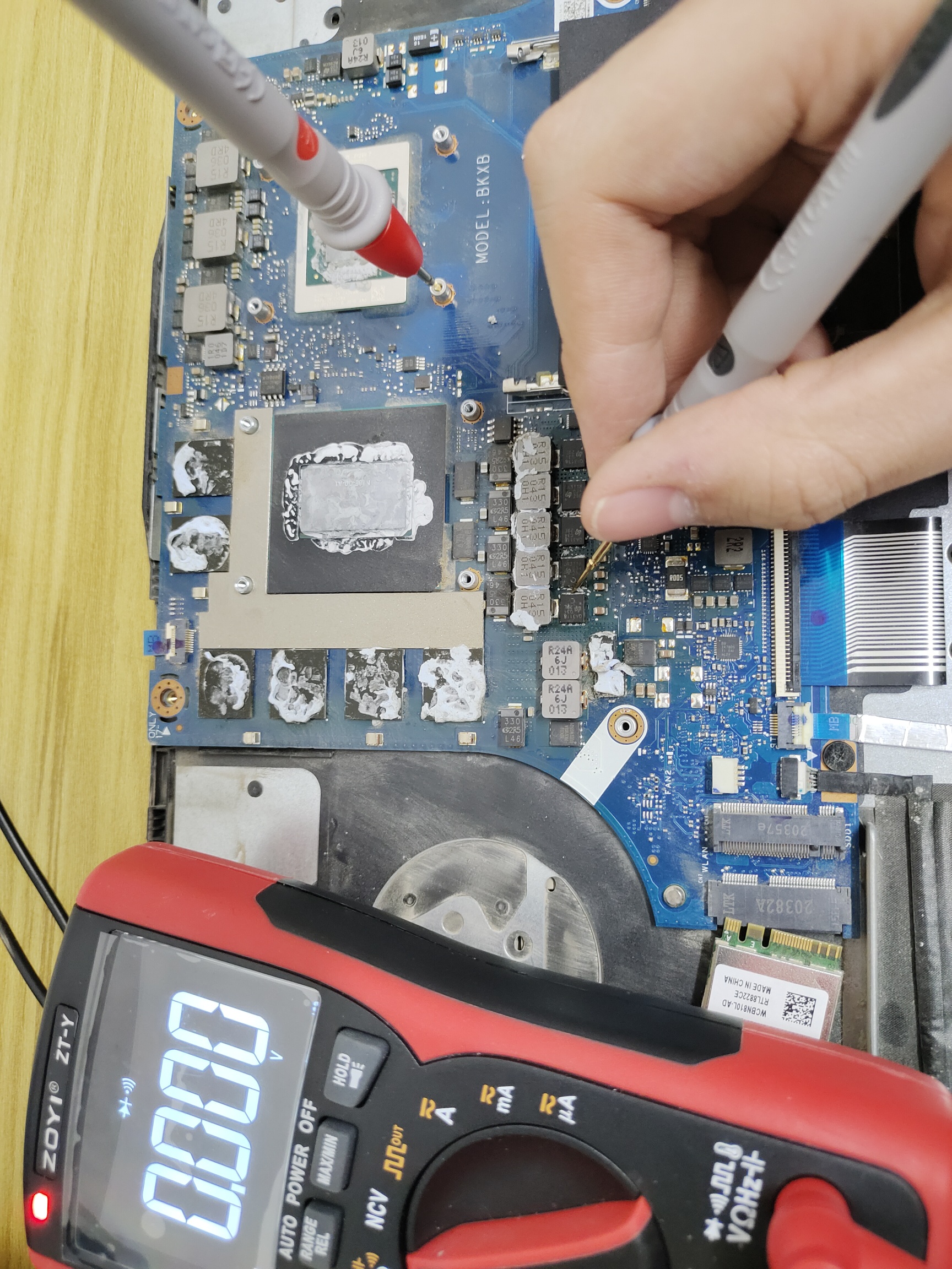

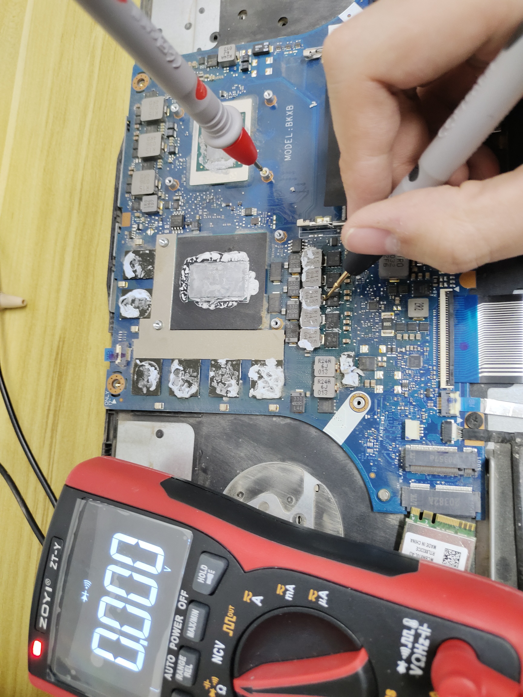

华硕天选1玩着玩着不开机了版号是DABKXBMBAD0 拆开发现显卡电感为零
用点位图看了一下后面的管应该挂了

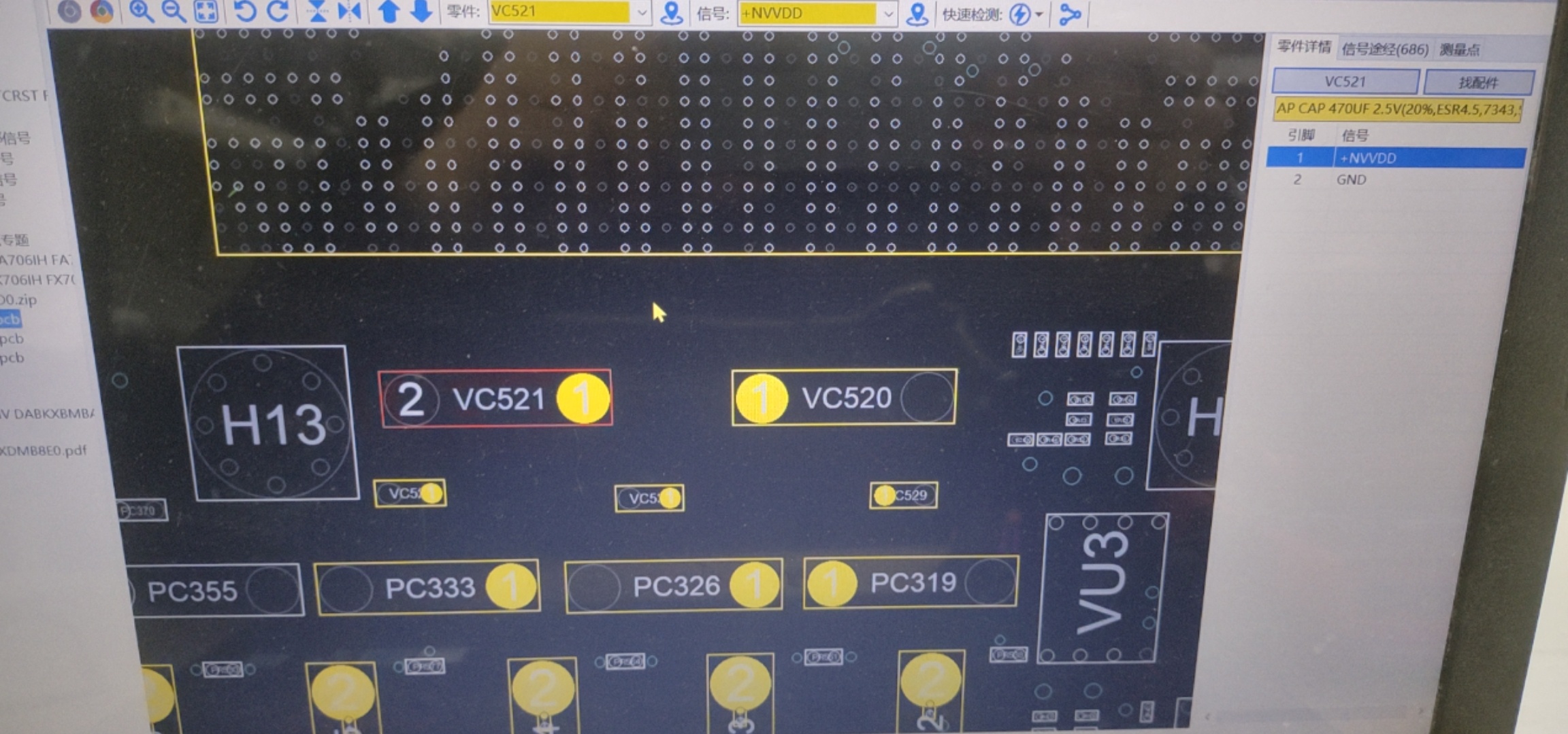

上面的贴片电容好像也寄了

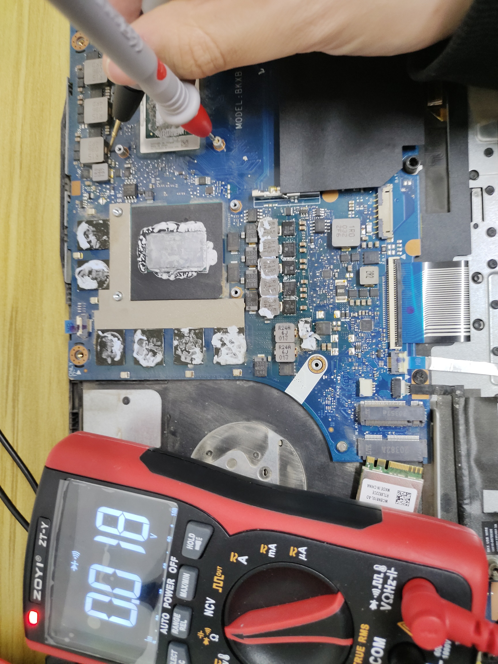

这种是不是显卡直接带走了?CPU电容18是不是有点低啊
求老哥们解惑
作者: u1559746    时间: 2025-4-21 15:17
显存阻值如何,一般来说,显存不挂显卡有概率不挂,显存一挂全完蛋
作者: caiyehui88    时间: 2025-4-22 08:02
看看显卡阻值吧,感觉楼主是个新手
