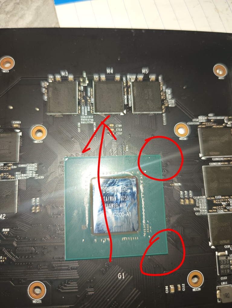

最近干1070核心,一个好核心,干了4次,全失败,核心都给干废了,
有铅,曲线240度化锡,但是温度达到了右下角已经化锡,右上角却一动不动,那么只能按保持,大概30秒的样子后右上角才化。造成右下角总是踏角。
然后就是拆cpu底座造成右上总是掉点。
请问大佬们这能调好吗?

是不是环境变了啊?曾经碰到过车间开空调,有人调了风口对着维修作业区吹,老是一个角温度上不去。

上风离远点,下风焊接,温度也不够吧,下沉的一角垫纸
