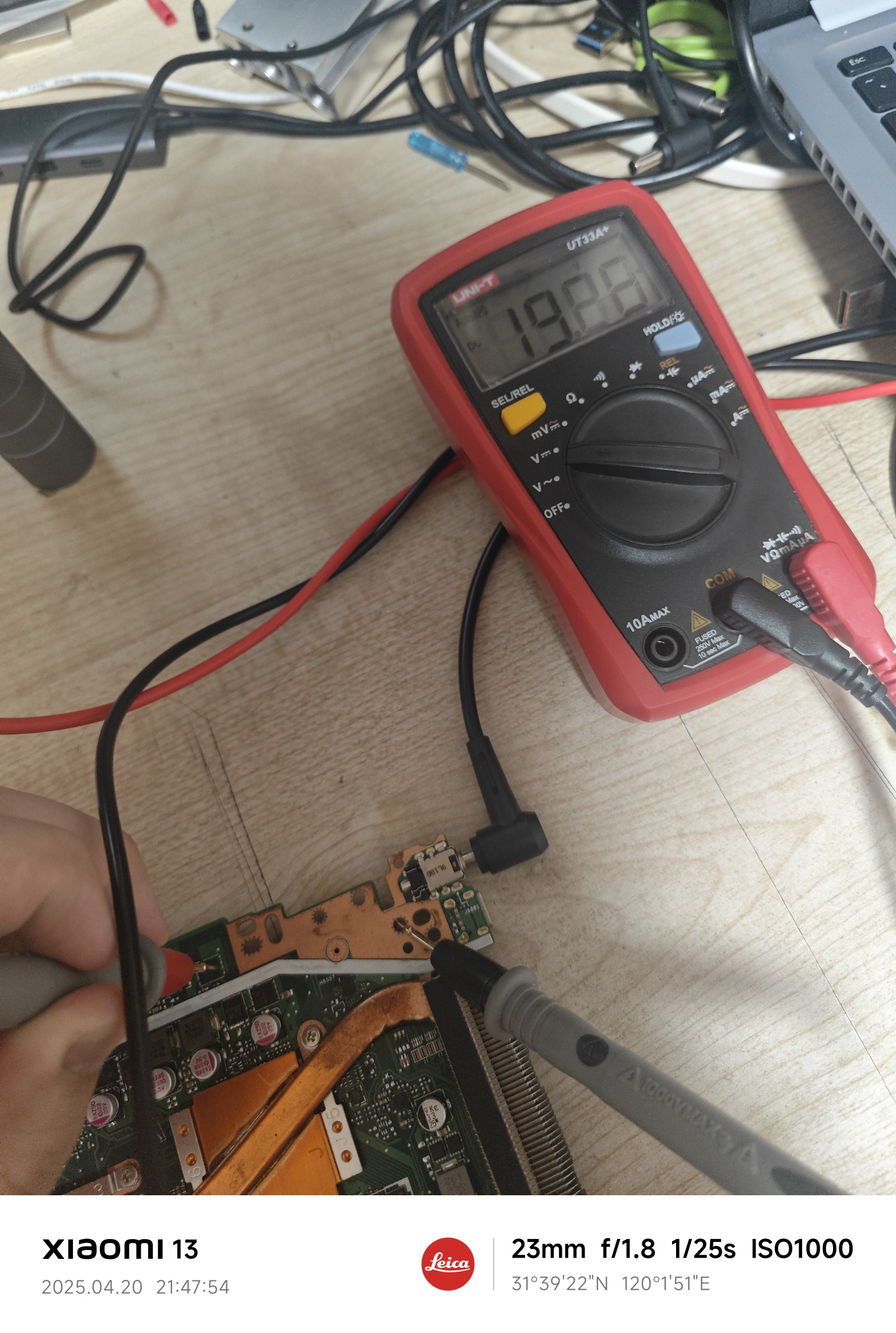

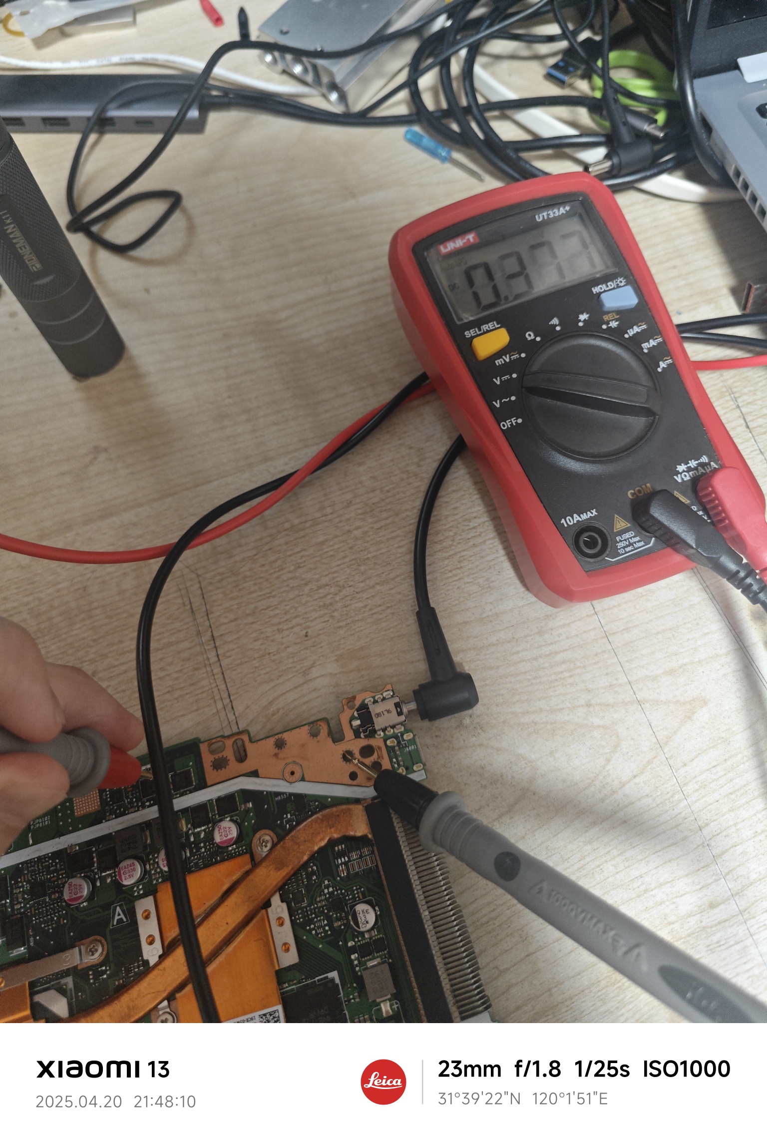

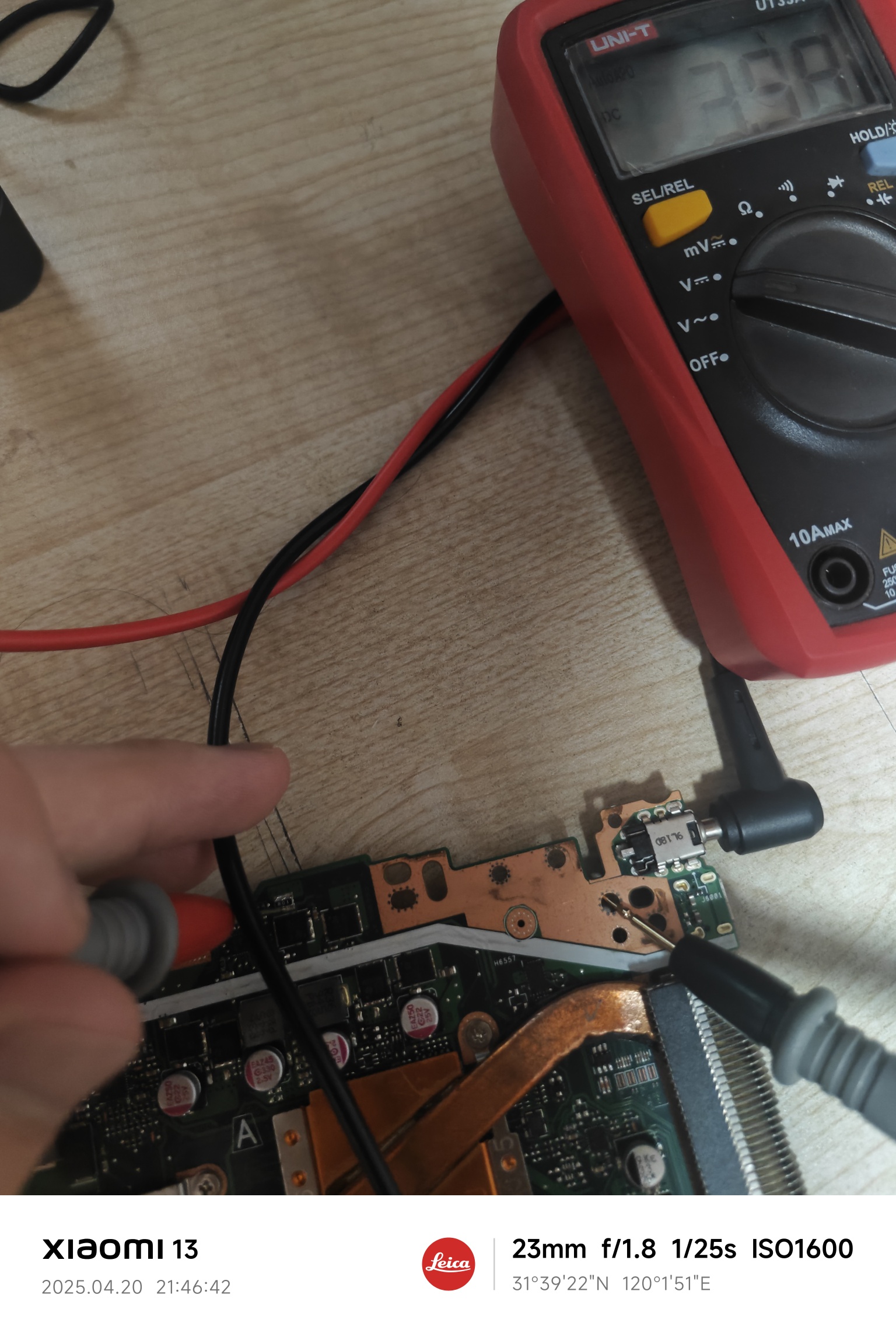

mos管后不输出电压,mos管前有19v,可以判断是mos管坏么
作者: 雪中飘    时间: 2025-4-21 07:50
你这也太简单了吧,MOS控制级测了吗,没达到它的导通条件,它能导通吗
作者: u1534139    时间: 2025-4-21 08:54
G极呢 测了吗

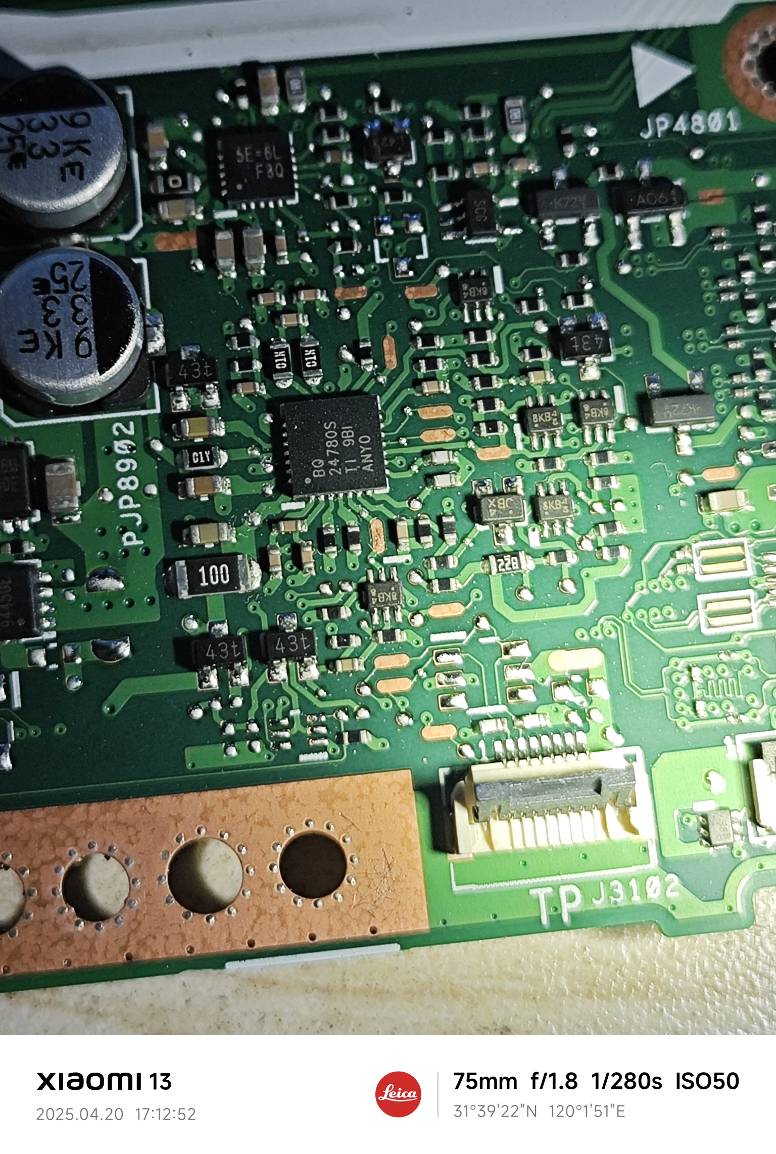

bq24780s的第1.2.3脚都没有输出电压,但是28vcc有 19v 第六脚也有2.6v
作者: u1559746    时间: 2025-4-21 15:24
这种充电芯片不容易坏,如果ACDET ACOK都正常, 供电有,电池地址时钟都有波形,就可以换充电芯片试一试

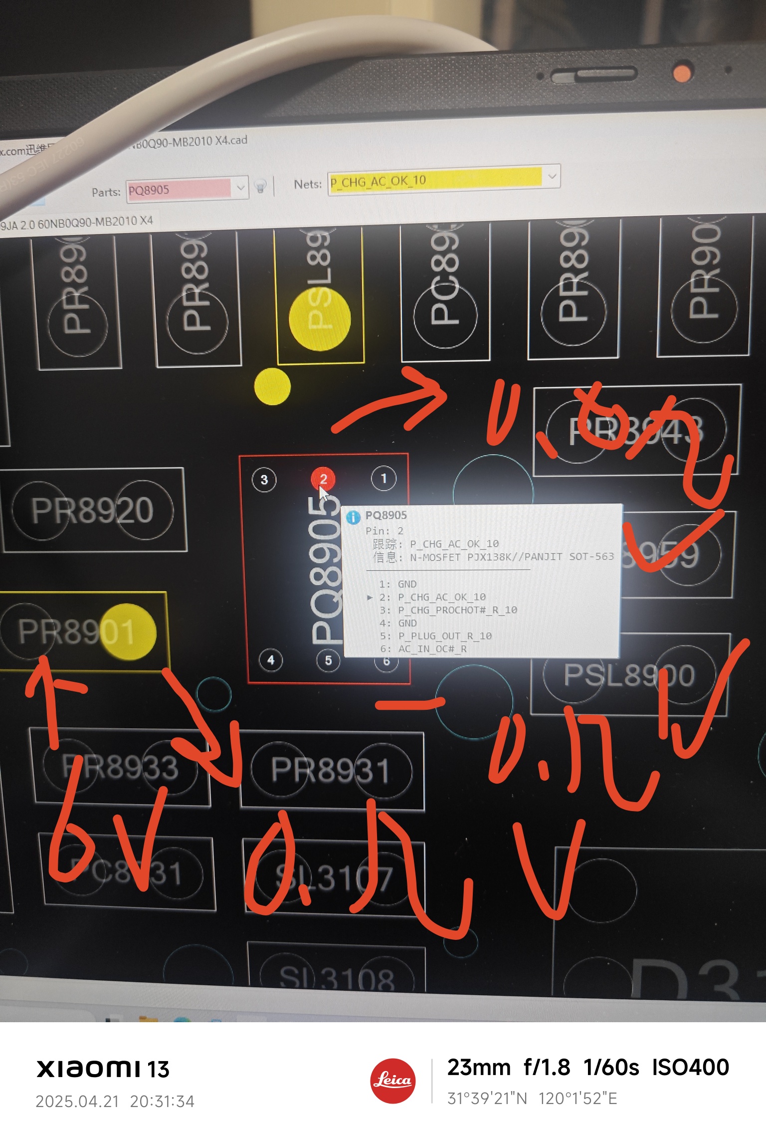

作者: u1593775    时间: 2025-4-21 20:35
acok后面的,有个电阻一端是6v与regn连接,另一端0.0几v后面与一个6脚nmos连接,nmos的输入也是0.0几

作者: u1593775    时间: 2025-4-22 10:08
wks123 发表于 2025-04-22 09:45
隔离管有没有问题 ACOK和ADET查了没有 BQ24780S这类充电故障很容易修的
acok没有电压,acok是通过regn的6v通过两个100k的电阻降压成3v,但是电阻前有6v电阻后就没有电压了,电阻测了阻值也是正常的
作者: u1559746    时间: 2025-4-22 10:39
u1593775 发表于 2025-4-21 20:18
acok没有电压一直在0.2到0跳变,几乎没有电压,
忘记了,ACOK是导通后才产生的,检流电阻有没有变值,没变大胆换充电芯片

作者: u1559746    时间: 2025-4-22 11:26
ACP ACN这两个脚相连的,你没图纸对照么
作者: u1593775    时间: 2025-4-22 13:46
只有点位图,直接测他们两脚之间的电阻,看阻值对不对?
