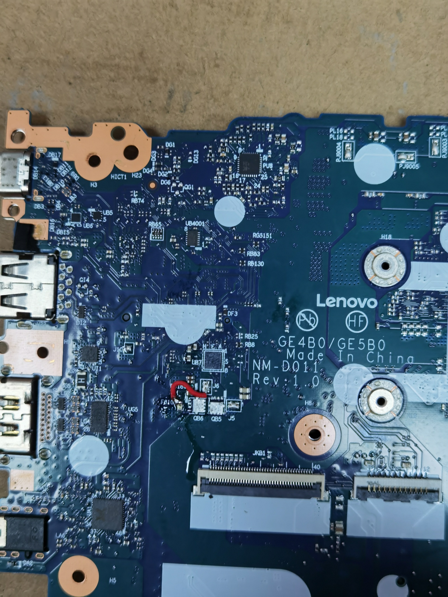

标题: 联想e14不开机问题,简单维修。
联想e14不充电最简单的维修方法,直接拆除两个管子短接好,几乎没有返修。
作者: tanke910507    时间: 2025-4-20 22:34
C口 插设备 你就知道后悔了

作者: 250657482    时间: 2025-5-5 09:14
太暴力了吧 要是可行的话  厂家为什么要设计成这个样子
作者: wks123    时间: 2025-5-29 15:21
这样是可以用,但是后续安全问题不保证,其实你那把那两个MOS隔离管换掉就行了,搞那么复杂,随便坏主板拆两个两个啊
作者: u1524117    时间: 2025-7-3 16:04
顺便把typec接口屏蔽掉吧,否则这种状态连接typec贵重的外接设备,你才知道什么叫做痛彻心扉。
