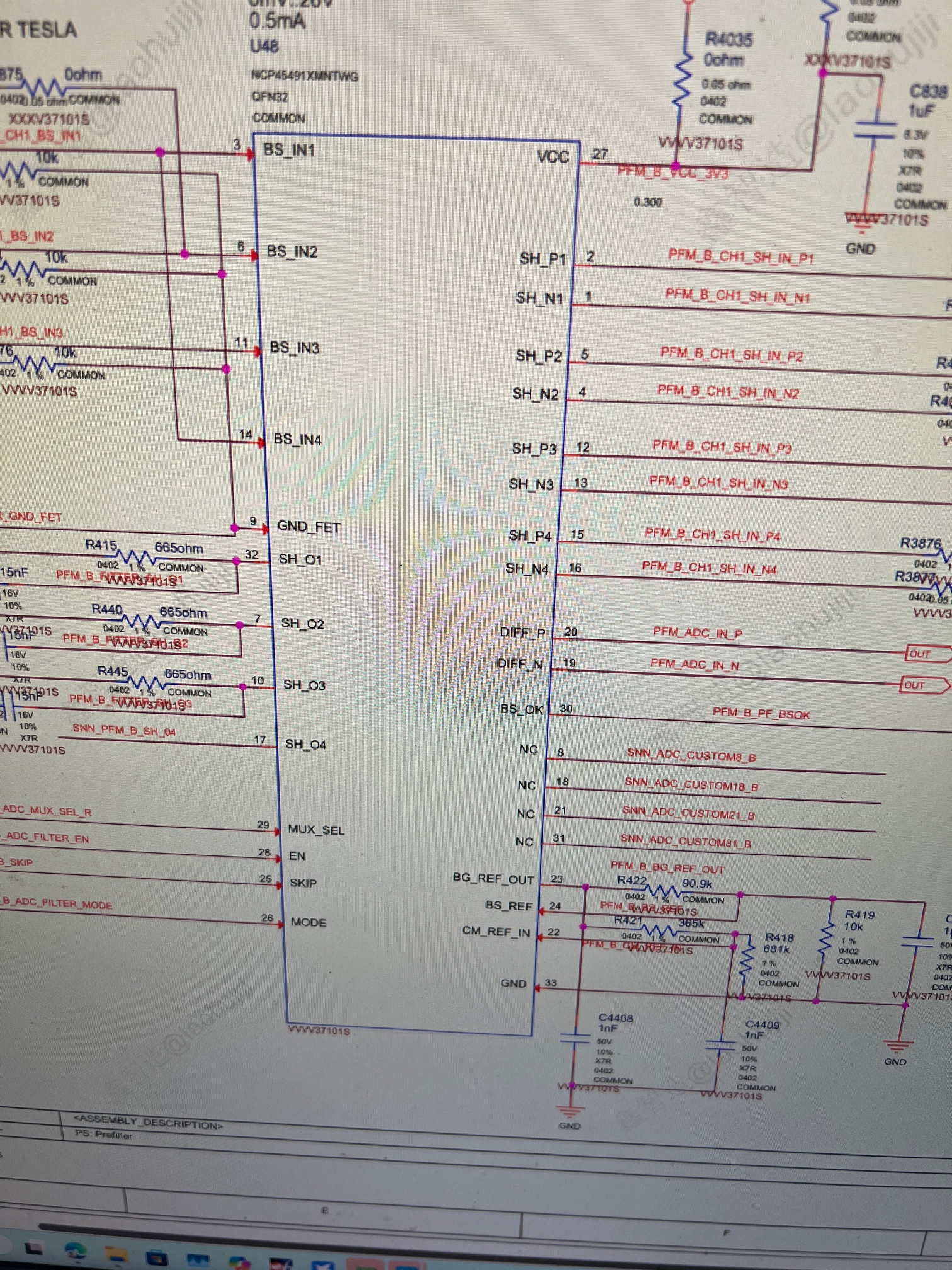

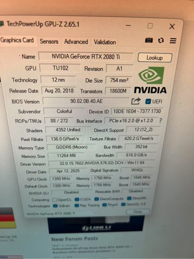

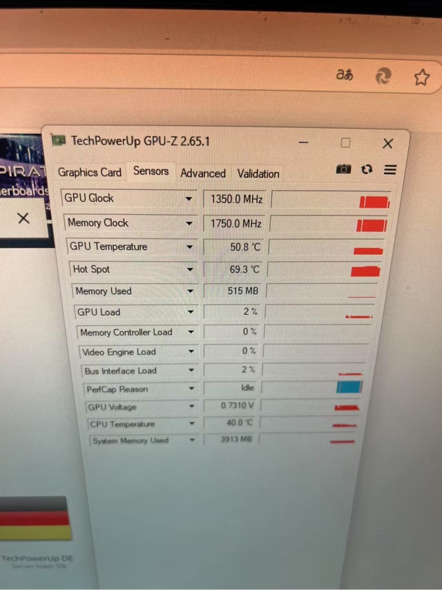

一张七彩虹的2080ti显卡,故障为风扇匀速转慢,温度上升很快,结果看GPU- Z,没有风扇转速这个项目,也看不到功耗和供电接口电压什么的信息,bios刷了,45491换了无果核心都焊了,不会搞了,求大师指点一二!

查各路I2C总线看下呢

风扇没有pwm   或者不正常

作者: u1543896    时间: 2025-5-3 00:40
殴打小学生 发表于 2025-04-20 16:31
查各路I2C总线看下呢
我也感觉是i2c总线问题 请问检查那些芯片i2c总线?

作者: 鑫远    时间: 2025-5-8 16:10
45591总线问题
作者: leiwen007008    时间: 2025-5-11 20:16
查各路I2C总线看下呢
在线等哪几根是你说的总线
45491,各电压都正常
作者: leiwen007008    时间: 2025-5-11 23:08
正式宣布答案这货是核心坏了,老夫我已搬板还是这个球样。散了吧各位说总线的大佬,都是家
