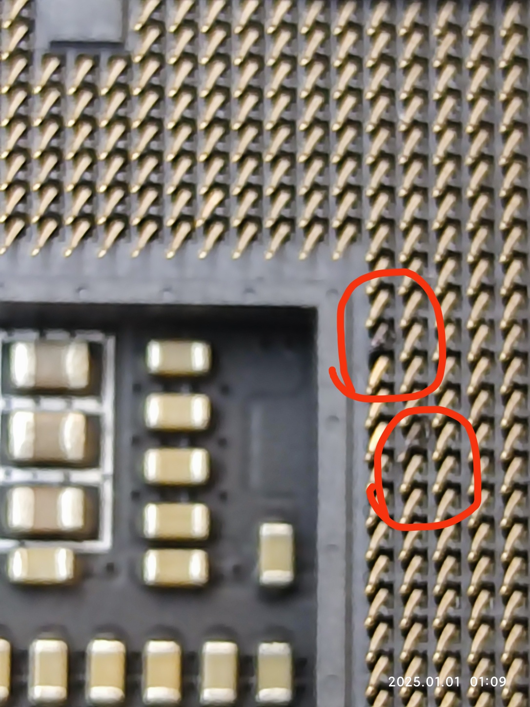

技嘉H110M-S2PH  原来是2017年的BIOS,然后我下D大的禁用版本,上了6100  8100  8500都能点亮,但上完8500拿U出来时候发现底座 以为我压弯了针脚,拿起来仔细一看是塑料焦了,底部局部发烫,CPU处也黑了,有烤焦味,CPU试了没坏,请问是H110只能上8代I3吗?I5不行?

自己不做功课啊。。D大不是写的清清楚楚。上8 9代UO步进。技嘉的要处理针脚。。。
作者: lga2066    时间: 2025-4-25 20:41
8 9代六核八核上100 200系板子都要屏蔽针脚的,部分八核六核屏蔽下来的四核 双核也要处理。你直接上也是牛的。魔改板最好用V星,只需屏蔽2个点就行了
作者: u1552490    时间: 2025-4-29 03:03
技嘉100系和200系魔改主板直接上u0,R0的U会烧一相供电,D大说的非常清楚。V星烧2根针,我拿错CPU试过,但主板能正常使用,装回六代,七代U也能正常使用。
作者: u1552490    时间: 2025-4-29 03:12
V星烧2根针,针变黑了,一根还断了头部
作者: bumian826    时间: 2025-8-7 15:23
学习了,最近在研究老电脑升级8100
作者: chenyang31    时间: 2025-8-8 10:10
这种属于cpu针脚没有屏蔽足。应该像图片中那样屏蔽。
