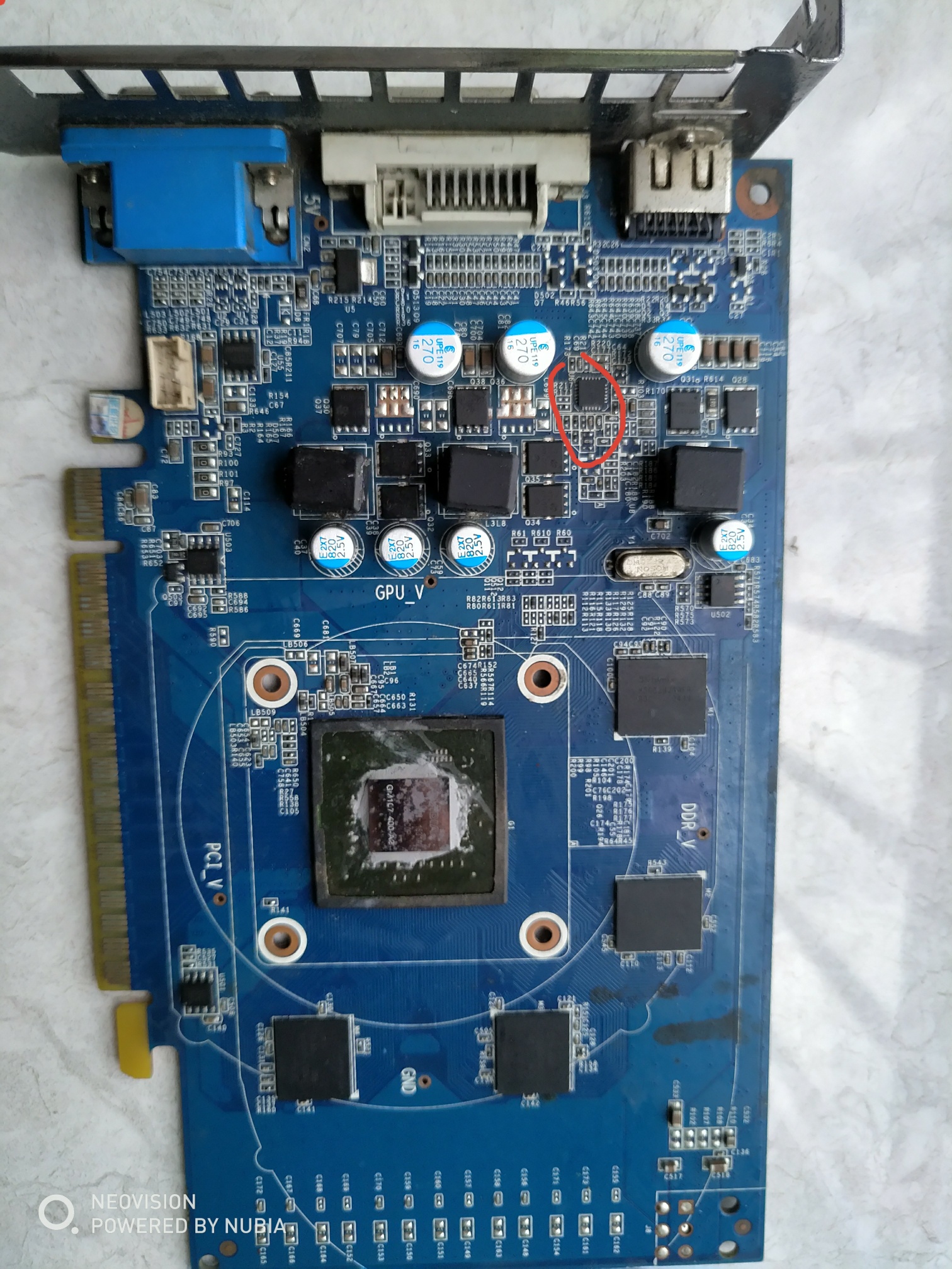

影驰750ti 1G 全部没有电压 不短路
发表于 2025-4-19 10:49:14 来自迅维网APP | 只看该作者 回帖奖励 |倒序浏览 |阅读模式 来自: 中国 来自 中国
rt8811a发烫  怎么修啊各位大神

发表于 2025-4-19 21:53:53 | 只看该作者 来自: 河南南阳 来自 河南南阳
发烫是多烫?超过平常的温度 那就是坏了啊, 换新的. 周围的配置电阻电容也查查再通电

发表于 2025-4-21 11:12:51 来自迅维网APP | 只看该作者 来自: 中国 来自 中国
烫手那种烫,换过了一样烫

发表于 2025-4-21 11:19:08 来自迅维网APP | 只看该作者 来自: 中国 来自 中国
就它发烫

发表于 2025-4-21 11:21:54 来自迅维网APP | 只看该作者 来自: 中国 来自 中国
21脚没有电压输入

发表于 2025-4-30 16:44:33 | 只看该作者 来自: 河南郑州 来自 河南郑州
换了芯片吗  修好了吗

发表于 2025-5-1 10:49:56 来自迅维网APP | 只看该作者 来自: 中国 来自 中国
VXBHckJl 发表于 2025-04-30 16:44
换了芯片吗  修好了吗
换了  没好呢
