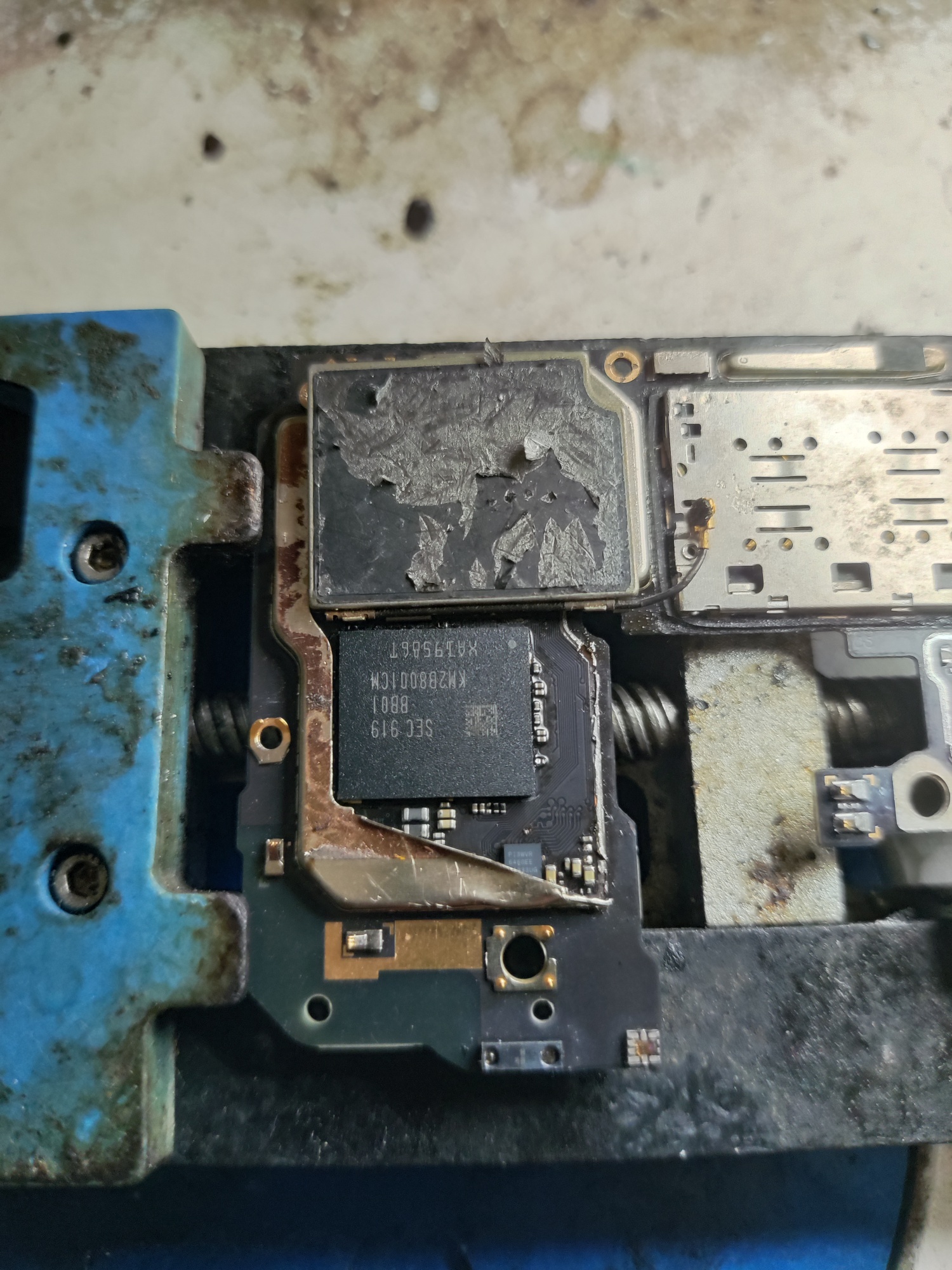

oppo a11一台开机屏亮过三十多秒重启,另一台卡在第二界面进不去系统,cpu和字库全都重做了,故障依旧,进rec试了wifi也正常,最终还是刷机成功解决了
