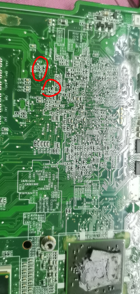

作者: 浪里白    时间: 2025-5-22 17:25
。。。你也不发位置图让我好找眼都快瞎了
作者: 浪里白    时间: 2025-5-22 17:26
位置
作者: 浪里白    时间: 2025-5-22 17:43
pr269
作者: 浪里白    时间: 2025-5-22 19:04
。。。没找到显存1.5v供电那个pq9064那个转换管,把改的信号改回去了,风枪加焊核心ok了
作者: liupinganxinkej    时间: 2025-5-22 23:15
浪里白 发表于 2025-5-22 17:25
。。。你也不发位置图让我好找眼都快瞎了
你没问,我没发
