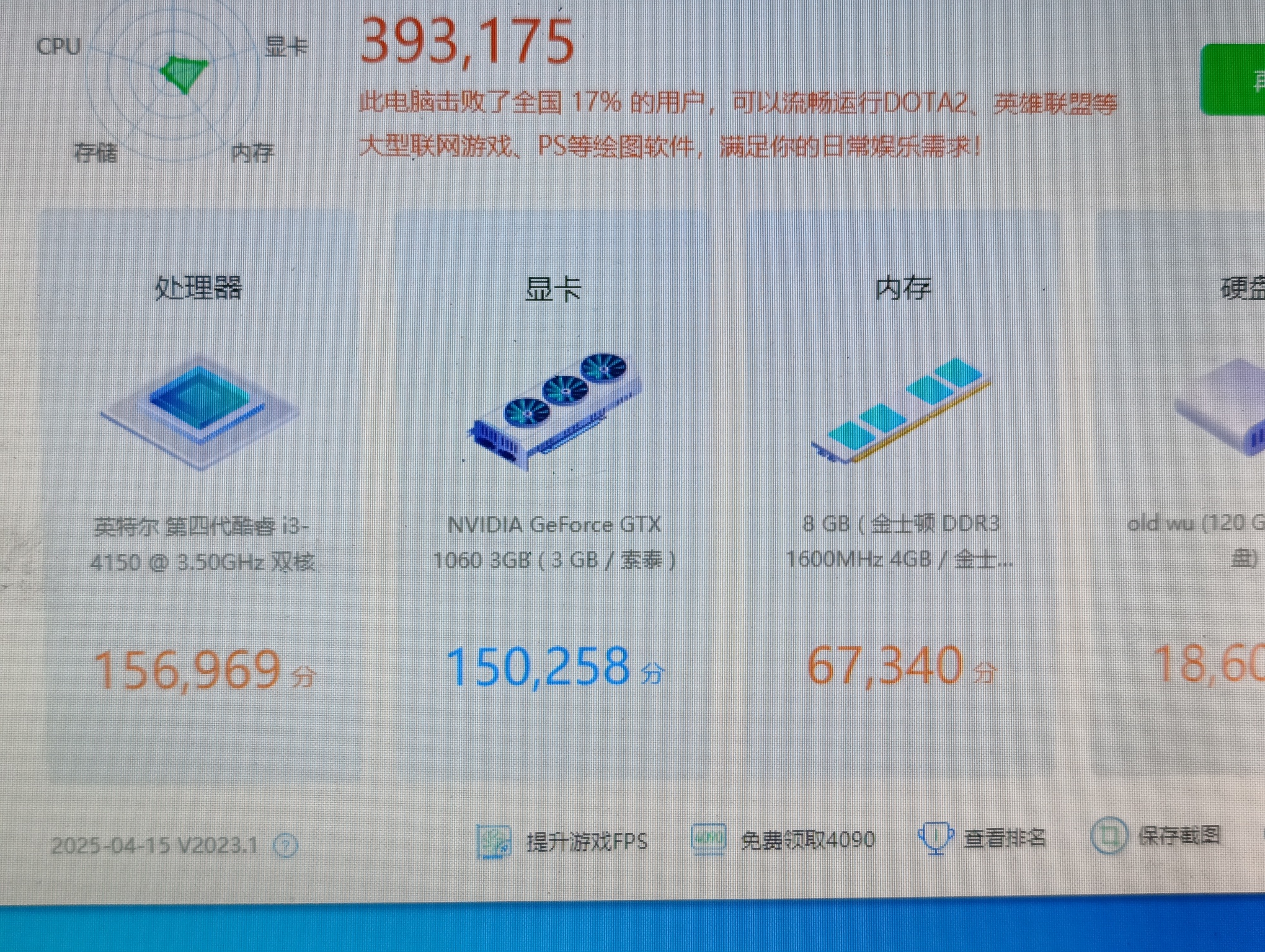

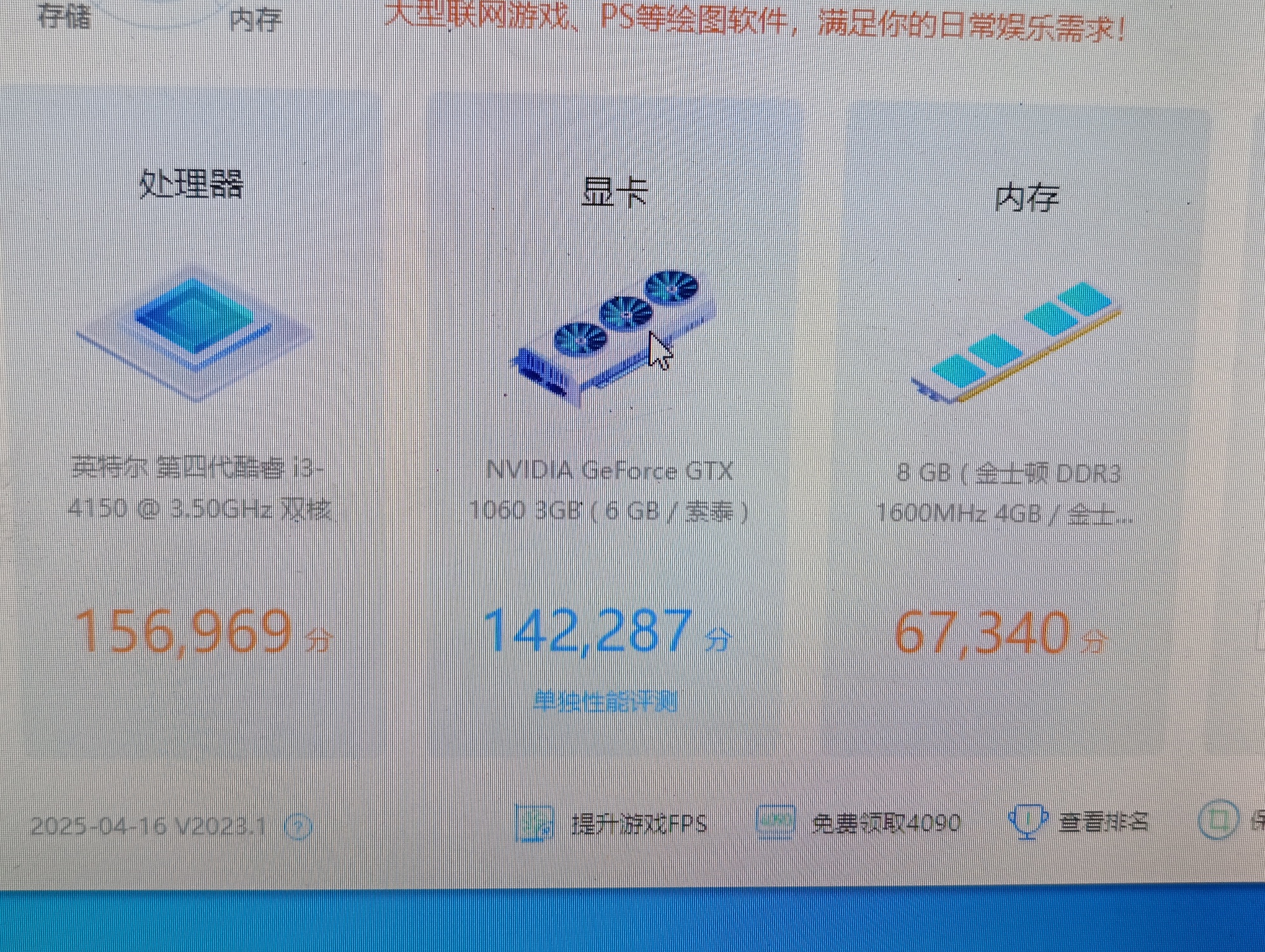

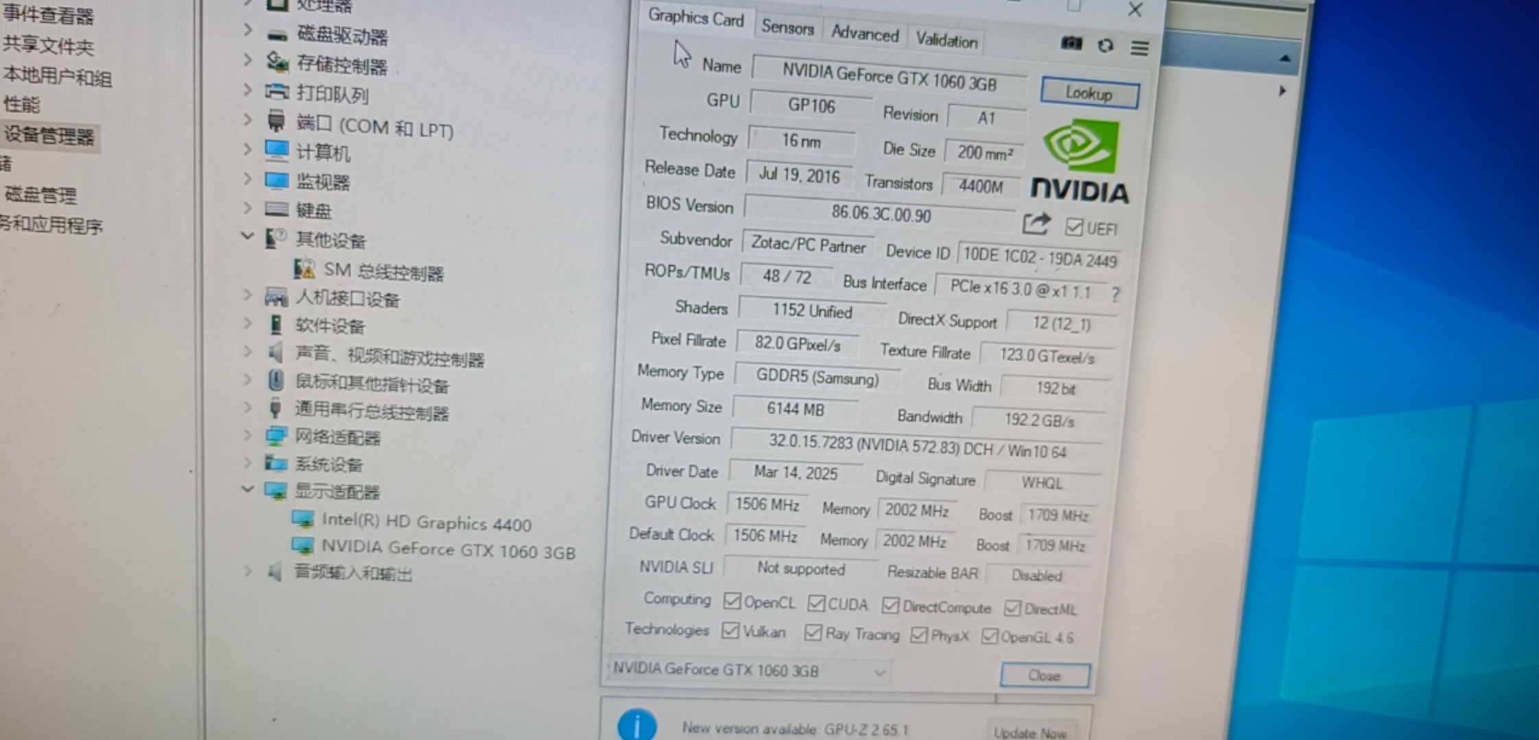

1066核心挂了代号gp106-400,我把1063gp 106/300核心和bios芯片一起换了过去,能点亮,但是1063是6个512m显存,这1066是6个1g,神奇的是,它居然能识别到6g

我想说的是,跑分居然还没有原来3g显存高了
作者: tom449144915    时间: 2025-5-16 22:43
对的,1066和1063本质是两张卡。1066是10sm,1063是9sm,1063的核心要少10%的流处理器
