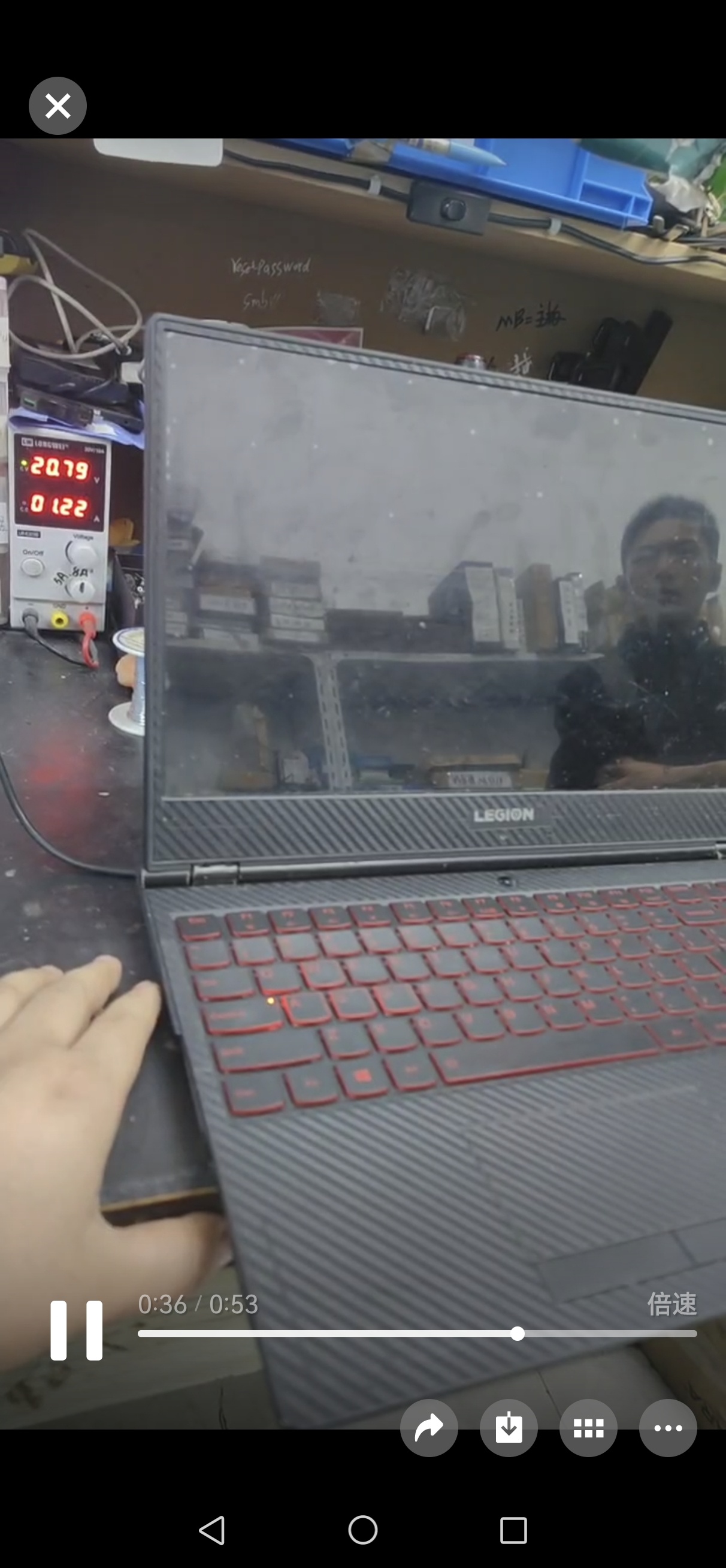

Y7000 2019 开机电流键盘大小可以亮,屏幕不会亮,风扇开始狂转。20秒后就关机了。测了电压都出来了。像这种故障从哪里查起?
作者: 王子霸霸    时间: 2025-4-16 23:56
独显的问题吧
作者: ycjxdn    时间: 2025-4-17 10:03
独立显卡的问题!
作者: liyanchenshizhu    时间: 2025-4-17 11:13
看一下小电压 比如1.8v后继 3v后继
