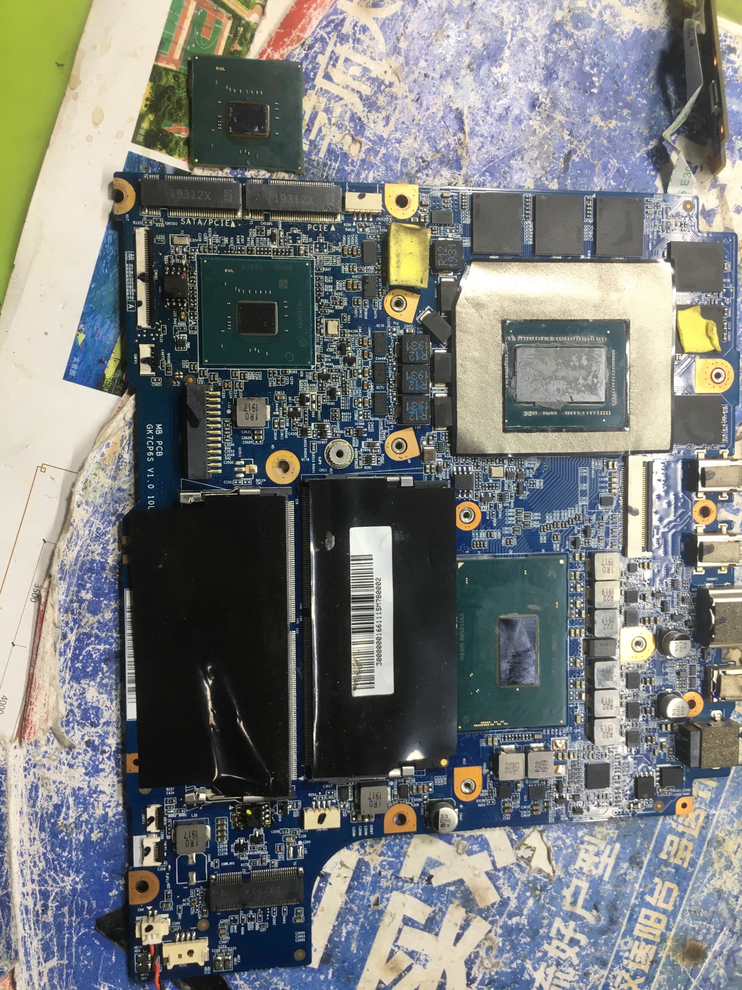

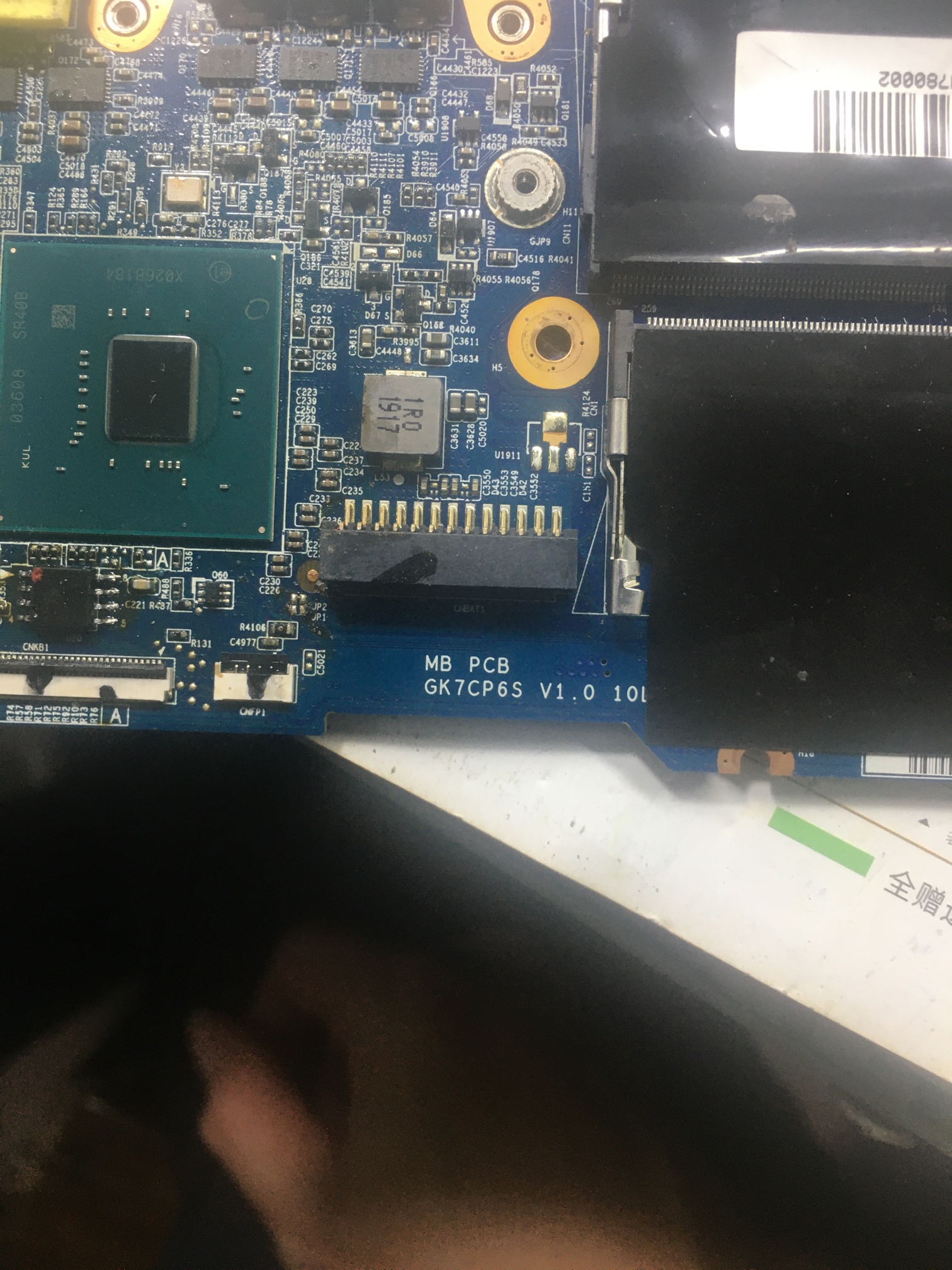

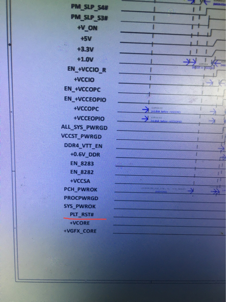

标题: 深海泰坦X3 换桥后,按开关10秒后才上电,到0.5掉电 [打印本页]
作者: CD20170601    时间: 2025-4-14 18:24
标题: 深海泰坦X3 换桥后,按开关10秒后才上电,到0.5掉电
一台深海泰坦X3,版号:GK7CP6S V1.0。    问题:不触发 桥(SR40B)短路,更换桥后按开关10秒后才上电,而且上到0.5掉电。        测得cpu供电无,PM SLP S4#和PM SLP S3#无,其它电压都有。刷了很多BIOS都是一样,拆了BIOS芯片也是一样。桥也换了两个,一个测试桥,一个全新桥都一样,没招了,请教各大哥有碰到过这种问题吗?是哪里问题,谢谢!
作者: VXMmZaUk    时间: 2025-4-14 18:27
好帖,感谢分享
作者: liupinganxinkej    时间: 2025-4-14 18:31
PCH的条件是否全部具备,细心检查会有收获
作者: 花晨月夕    时间: 2025-4-14 18:37
原bios改me试试呢
作者: CD20170601    时间: 2025-4-14 18:44
花晨月夕 发表于 2025-4-14 18:37
原bios改me试试呢
刷了论坛什么淘宝买的,原厂的,分离合并的都一样。拆掉BIOS芯片开机也是一样的问题。原BIOS改ME的没试过
作者: CD20170601    时间: 2025-4-14 18:49
花晨月夕 发表于 2025-4-14 18:37
原bios改me试试呢
版主大哥,可否帮改个原改ME的,谢谢了
GK7CP6S V1.0原.BIN
16 MB, 下载次数: 1, 下载积分: 下载分 -2 分, 下载 1 次
作者: CD20170601    时间: 2025-4-14 18:50
这个是原BIOS
GK7CP6S V1.0原.BIN
16 MB, 下载次数: 12, 下载积分: 下载分 -2 分, 下载 1 次
作者: CD20170601    时间: 2025-4-15 01:11
刚又在另间店拍了个全新桥,等桥回来,准备换第三次桥
作者: ycjxdn    时间: 2025-4-15 09:16
现在芯片市场水很深,小心买到翻新的或者坏的!
作者: rainer    时间: 2025-4-15 09:22
感谢经验分享
作者: 穿壁引光    时间: 2025-4-15 09:35
继续换     别相信自己的桥
作者: wks123    时间: 2025-4-15 11:31
我怎么感觉你这个电流 还是南桥的问题阿....
作者: 衡阳天河    时间: 2025-4-15 13:01
CPU供电问题
作者: 衡阳天河    时间: 2025-4-15 13:03
还是3把斧好使,,,,,
作者: redfish133    时间: 2025-4-15 14:09
应该还是南桥的问题。
作者: 不樂    时间: 2025-4-15 15:45
玉林啥地方的
作者: catsun    时间: 2025-4-15 18:12
根据你的描述,不太像是你买的桥有问题哦,还是多查查周边电路。
作者: 英伦笔记本维修    时间: 2025-4-15 19:27
是不是掉件了哦
作者: 刘家魅力    时间: 2025-4-15 22:33
桥没焊好  rtc短路
作者: t252970629    时间: 2025-4-16 08:50
的确还是像桥
作者: suyajuncn    时间: 2025-4-16 08:53
我也遇到过  一般 不是bios  就是桥了  在看看 拆桥的时候 有没有碰到电阻
作者: u1473770    时间: 2025-4-16 10:39
路过围观学习,等待楼主后续维修分享
作者: 37592179    时间: 2025-4-17 00:17
晶振打下南桥波形先,不要买测试桥,全新的换有铅上机稳一点
作者: liyanchenshizhu    时间: 2025-4-17 11:17
你买的南桥有问题!淘宝卖南桥的坑爹 本本张卖的南桥有问题
作者: CD20170601    时间: 2025-4-17 23:40
不樂 发表于 2025-04-15 15:45
玉林啥地方的
北流的,,,,
作者: CD20170601    时间: 2025-4-17 23:41
CD20170601 发表于 2025-04-15 01:11
刚又在另间店拍了个全新桥,等桥回来,准备换第三次桥
换第三次桥还是一样,考虑要不要换EC?难搞啊
作者: CD20170601    时间: 2025-4-17 23:42
穿壁引光 发表于 2025-04-15 09:35
继续换     别相信自己的桥
换第三次桥还是不行
作者: CD20170601    时间: 2025-4-17 23:43
wks123 发表于 2025-04-15 11:31
我怎么感觉你这个电流 还是南桥的问题阿....
是啊,但就是换三次桥都一样
作者: CD20170601    时间: 2025-4-17 23:45
suyajuncn 发表于 2025-04-16 08:53
我也遇到过  一般 不是bios  就是桥了  在看看 拆桥的时候 有没有碰到电阻
对了一下没发现掉件,换第三次还是不行
作者: CD20170601    时间: 2025-4-17 23:51
liyanchenshizhu 发表于 2025-04-17 11:17
你买的南桥有问题!淘宝卖南桥的坑爹 本本张卖的南桥有问题
不是他的桥,换第三次桥还是一样
作者: 37592179    时间: 2025-4-18 09:22
ec有触发动作了,不关ec
问题,南桥没有响应,s4必须发出,这机器不装南桥都能触发,bios排除一下,晶振坏的我遇到过,应该是高温的焊坏的了,既然换了三个桥都一样,暂时排除了,三个桥坏的机率太低了。最后ec程序也刷一下,暂时想到的只有这么多了,
作者: u1515397    时间: 2025-4-18 10:18
1、确保bios里有内容,不要空且刷对
2、烙铁加焊bios引脚
3、很久才看到可调电源上电是cmos电池问题,要么没电了,要么被拉低了。
作者: 飞驰123    时间: 2025-4-18 14:05
还是老实的查南桥待机条件吧
作者: 魔域花容    时间: 2025-4-19 07:26
提示: 作者被禁止或删除 内容自动屏蔽
作者: CD20170601    时间: 2025-4-22 15:50
最新进展:上面情况是bios芯片第7脚断线,补好线开机电流到0.6掉电反复重启,bios芯片也有波了。按时序到“PLT_RST#”无,Y3晶振无波压,换晶振和谐振电容无果,再换cpu供电芯片无果,怀疑是桥部分板层有问题了,准备放弃了
作者: 卧槽刚好七个字    时间: 2025-5-16 09:44
楼主有没有解决今天碰到一样的问题了
作者: wks123    时间: 2025-5-16 19:32
换了南桥还是一样故障 ,要么就是你没做好BGA 要么就是桥问题,这种故障就是南桥的问题
作者: 研究僧d    时间: 2025-5-16 22:31
好像和tx9一个模具
作者: yongfei    时间: 2025-7-25 16:19
楼主放弃了吗,我好想也遇到了,裸板长按上电到0.5左右,然后掉电
作者: an6666an    时间: 2025-8-29 15:39
liyanchenshizhu 发表于 2025-04-17 11:17
你买的南桥有问题!淘宝卖南桥的坑爹 本本张卖的南桥有问题
我让这个家伙坑惨了  买他家 5V 升压 20v 芯片买了 4 个四个都是坏的最后好不容易找了个料板拆下来换上立马升压上电  大家小心吧
作者: qq311231    时间: 2025-11-13 17:37
同样问题 换了两个  桥了
作者: CD20170601    时间: 2025-11-13 18:48
qq311231 发表于 2025-11-13 17:37
同样问题 换了两个  桥了
检查一下BIOS芯片引脚有没有断线
作者: u1556660    时间: 2025-11-14 09:01
不错,楼主技术可以
作者: ai623698041    时间: 2025-11-14 09:28
还是桥 不用怀疑
作者: 龙宽九段    时间: 2025-11-14 10:19
就是桥问题,买个全新原装的
作者: qq311231    时间: 2025-11-16 10:17
CD20170601 发表于 2025-11-13 18:48
检查一下BIOS芯片引脚有没有断线
检查了没有
