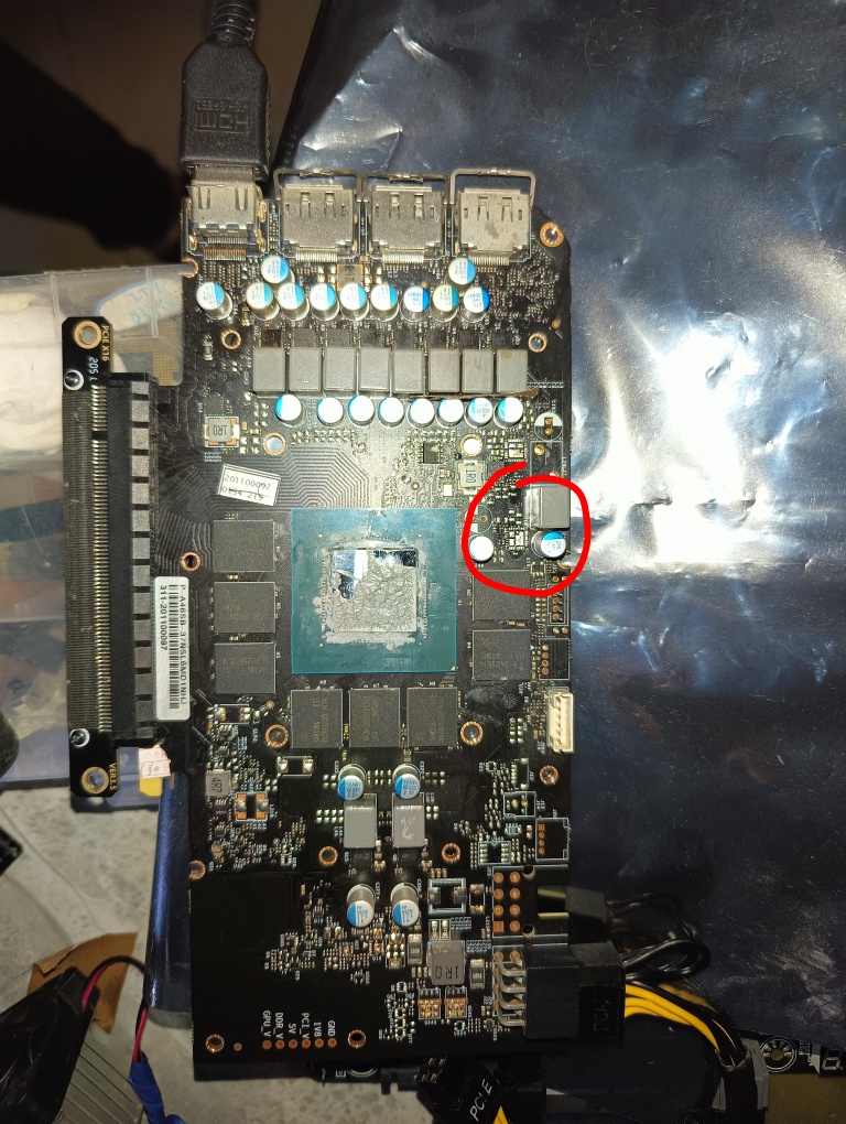

3070供电管短路,没找到相同型号,从5700上拆了一个过去,上电秒击穿,吓死宝宝。捂脸:}
800赌来的核心搞坏得哭死,没敢装了,就这样少一相用吧

30、31pin脚相反

我还以为是一样的,是显卡厂家设计的问题
