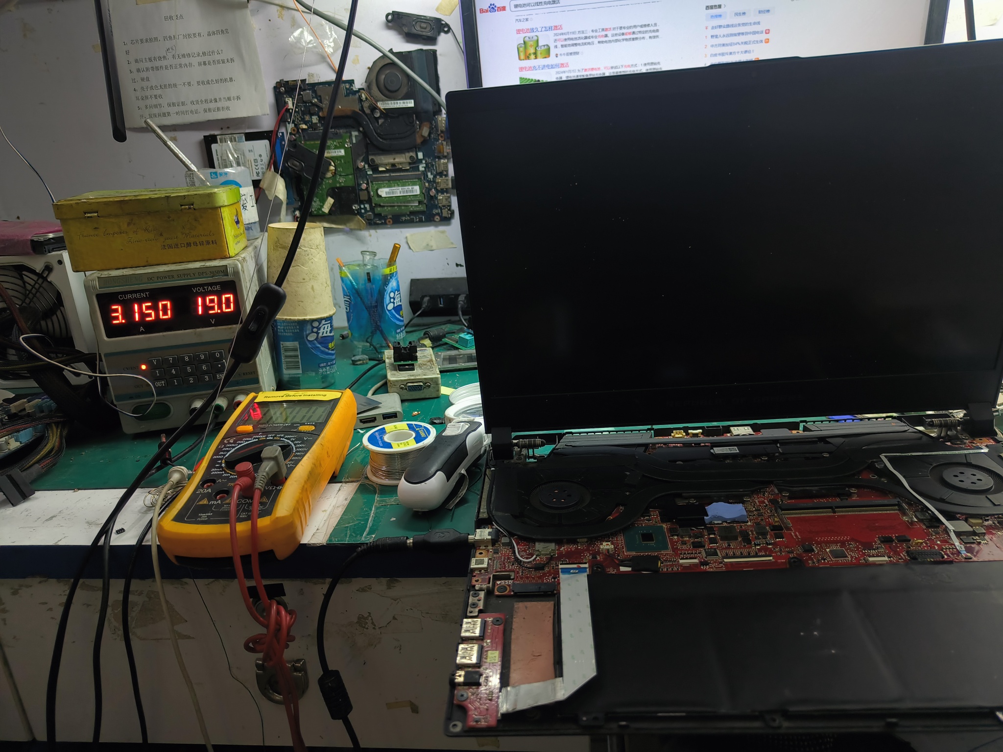

华硕rog电池0不充电,直接用直流充一会就激活了

按理电池有保护板没总线通信外加的电压是无法到达电芯的,但实践又充得进,果然实践是检验真理的唯一标准
作者: 黄祺益    时间: 2025-4-11 09:55
多少V 激活的  。  比电池电压高一点就行了

新款的不用试了,笔记本大短路,电池基本上都是锁死的,正常电池容量饿死有些是可以激活的,但有些会部分电池系统提示无法充电的

应该是电池放电到百分之零了,实际电池内部芯片没保护,保护的话内部mos管没导通充不进去。bq激活没密码

他根本就没充久,有没有充电电流他都不清楚

这玩意得看电池电压有没有过低?过低的话它就会锁了。而且还不一定找到密码

这个做了10年以上老师傅都知道,但新机这样不行.只合适老机子

这得看情况,保护板没锁死的情况下大概率可以激活,一般单体电芯电压在2V以上保护板不会锁死,可以分开给单节电芯充电,充到3.5-3.7V左右就可以了,每节电芯的电压要一致,单体充到3.5V,再把电池装到电脑上面充就能充进去了

电池都有芯片保护,笔记本短路过或电池饿死了电池保护板都会进入保护,要用工具解锁激活才能再次使用。
作者: wks123    时间: 2025-4-15 11:35
华硕飞行堡垒  部分机型 即使是主板大短路了,电池也不会锁死  有些就一定会锁死,有软件激活就可以,没有只能换个电池 我试过很多台了

锂电的话,电芯至少1V+才有可能救活。太低了充电芯都不好使。内阻太大发热严重。

绕过保护板充电  基本操作  但是有的有保护程序  冲了一样用不了

这是电池放久了板保护了,有时激活一下就可以,这种捡死鸡的不常有的,一般饿坏了就要换芯
