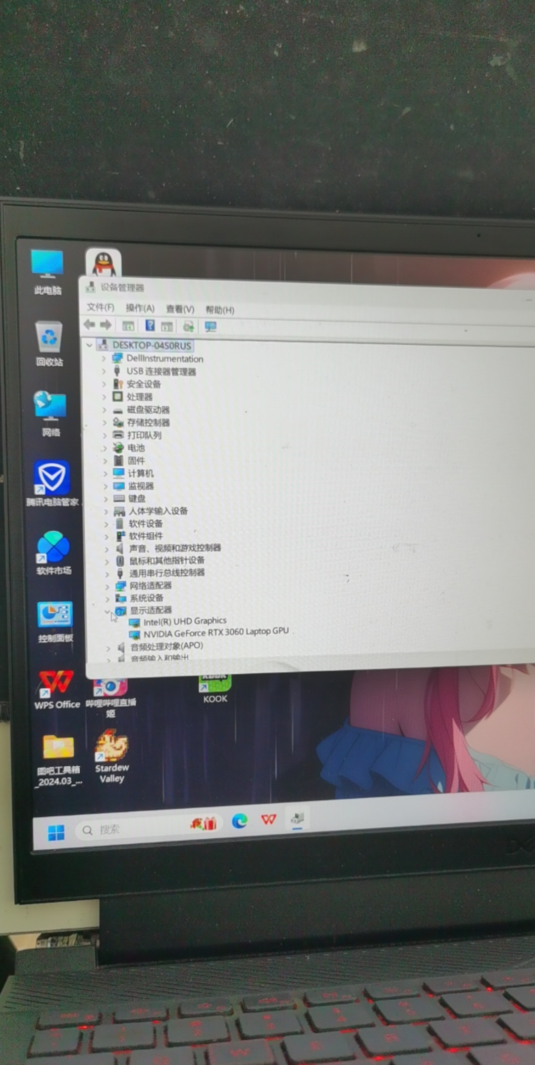

戴尔G15 5520 版号:la-L659P 屏幕不显示 有进系统声音 偶尔开机能显示LOGO进到系统界面屏幕就黑掉。换过屏幕跟排线 故障依旧 报错2黄7白 检测不到屏幕 这个啥问题 目前没看到有人解决!

作者: 维修钻研小菜鸟    时间: 2025-5-11 15:30
有人修好了吗,我手里有一台同型号也是这样。进入系统或BIOS就会黑屏或花屏,有时也能正常进入系统,驱动啥的都没问题,但我这个外接不显示,进系统有声音,外接键盘能亮。
补充内容 (2025-5-16 09:32):
我这台更换UV66目前使用正常

有人修好了吗,我手里有一台同型号也是这样。进入系统或BIOS就会黑屏或花屏,有时也能正常进入系统,驱动啥 ...
怎么会没有人采纳这位兄弟的建议呢,不要可怜巴巴的加人家微信请教了,今天遇到一台板号一样,型号是G16 7620         故障基本一样,外接正常,开机显logo,进系统花屏闪屏。有时候又是正常的,更换UV66多次测试没有问题了
