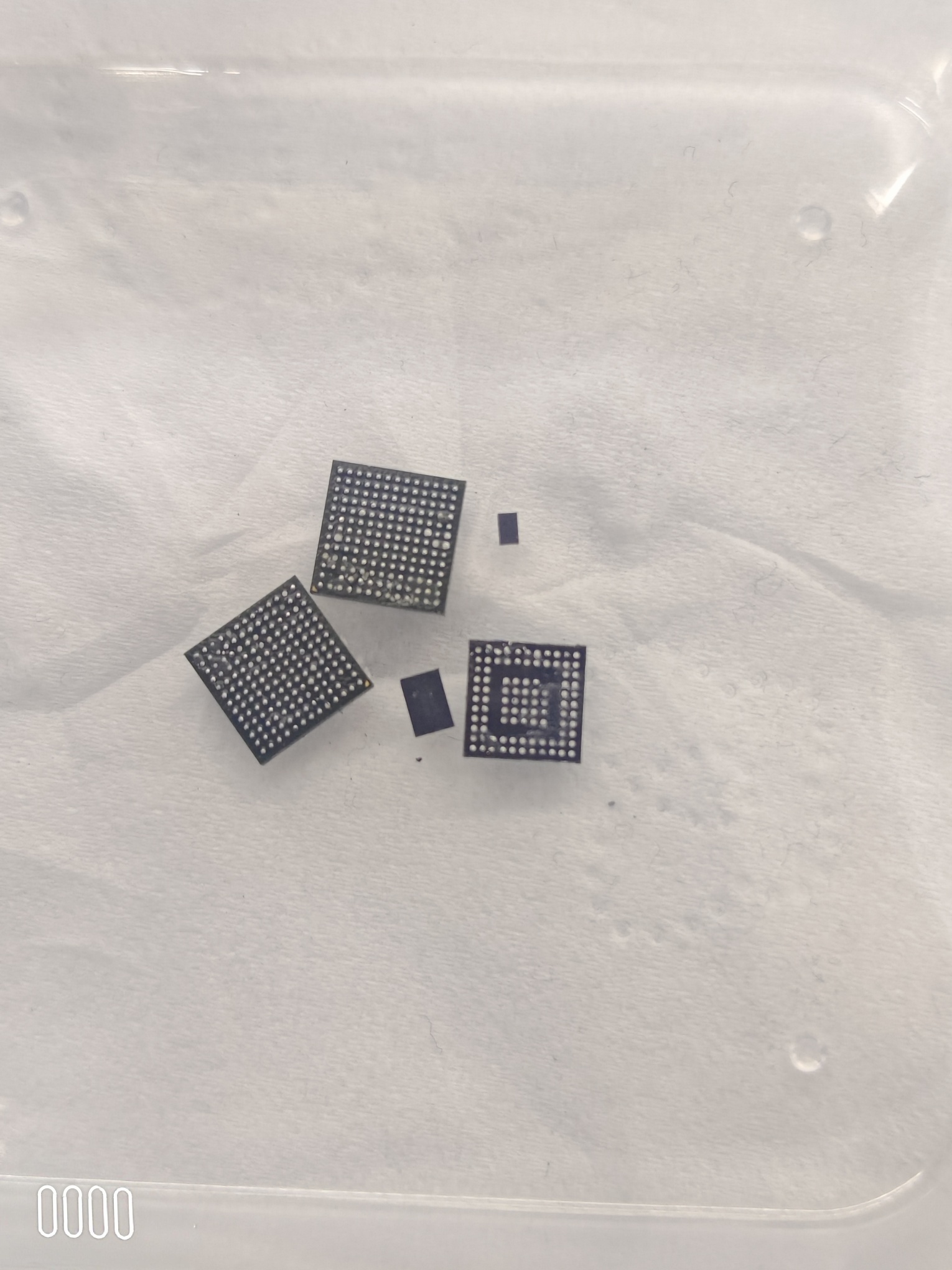

客户描述笔记本接口烧黑后不开机,拆机测量到3215跟3.42v短路,更换3215后,3215不短路了,3.42依旧短路更换smc后3.42不短路了,上电,升压不正常,要5  6秒才升压并且没有公共点,测量发现充电芯片的VDDA正常400多只有100多  ,更换后阻值正常了,再次上电发现故障依旧,有20v ,还是不出公共点,疑似假升压 ,怀疑充电芯片没工作,直接用电池开机测试,测试用电池可以正常开机,说明后级问题不大 ,再去测量前级,怀疑充电芯片没工作 ,测量工作条件发现充电芯片跟smc通讯总线阻值不正常,这条总线去往了电源管理芯片,充电芯片,smc等地方,去测量电源管理芯片发现电源管理芯片的LDO3V  5V,阻值只有50  60   正常是300   400左右,直接更换,更换后电源管理芯片LDO阻值正常了,上电测试,发现故障依旧还是只有20V不升压 ,再去测量smc跟充电芯片的通讯总线发现阻值还是有点不对劲,两条总线之前阻值差30几,正常只会差一两个值,查看图纸发现东西都换完了,就差一个电池总线上面的一个对地管子没换了,直接拆了 ,再次上电,直接上电了,测试全功能正常,维修结束!
  题外话:这种烧冒烟的板子真不好修,烧好多东西,修了2个多小时才给修好。
