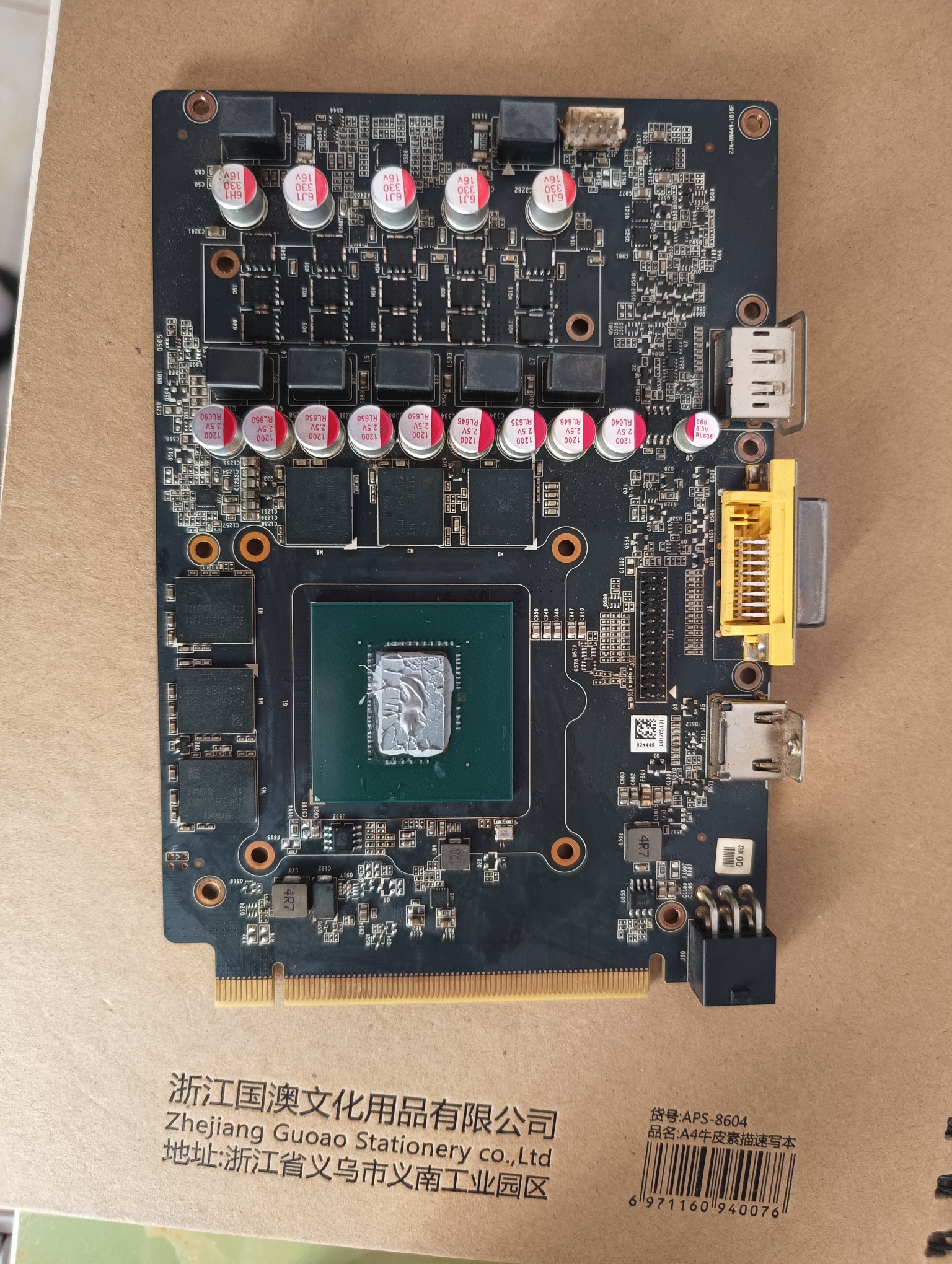

第一次见,还是二修卡,被干得不成卡样了
核心都被干了,我是想不通
12短路,还好不是显存那路。修好后无1.8。红圈地方掉电阻,pex对地6,正常50多,有个电容短路
