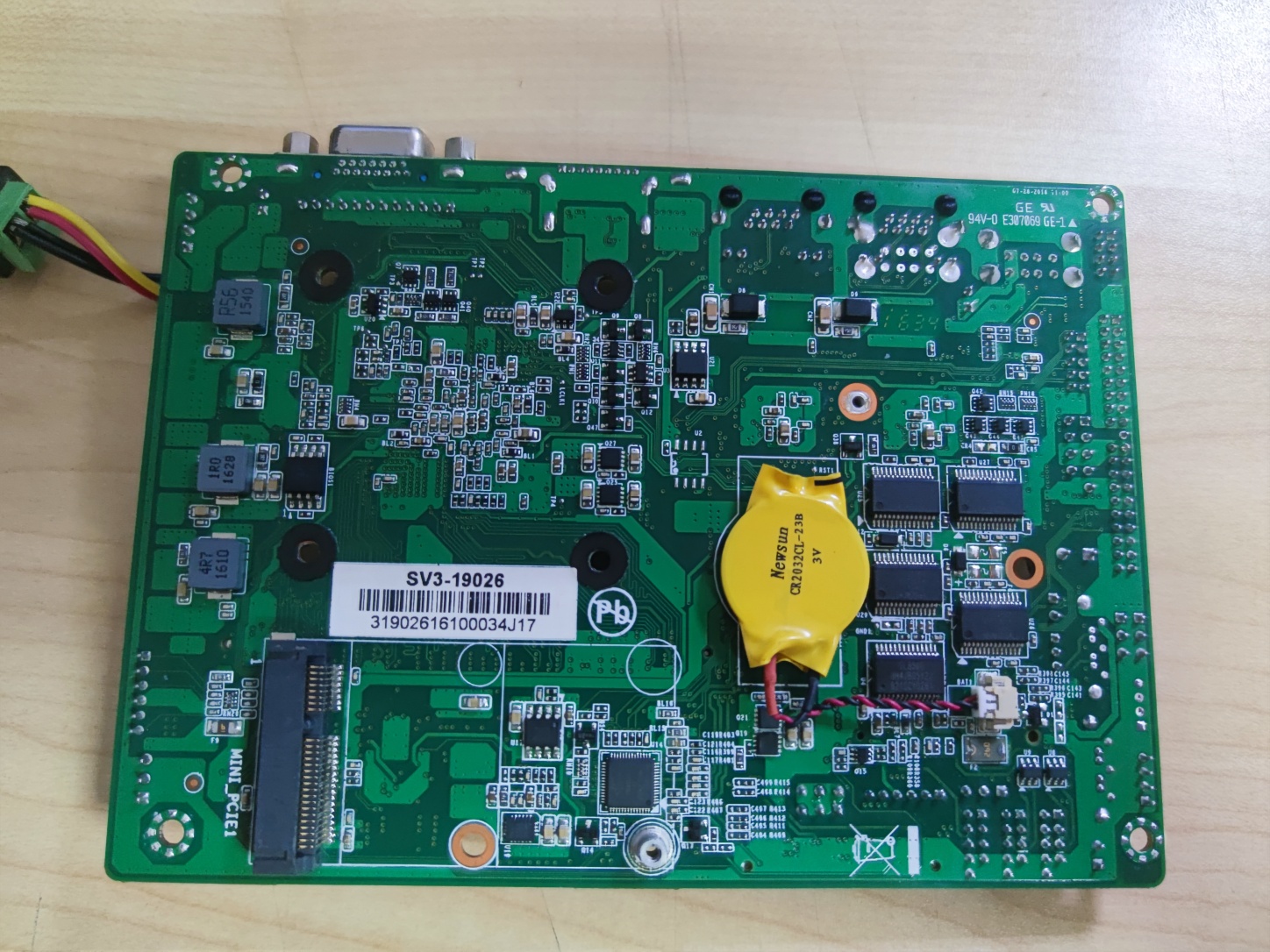

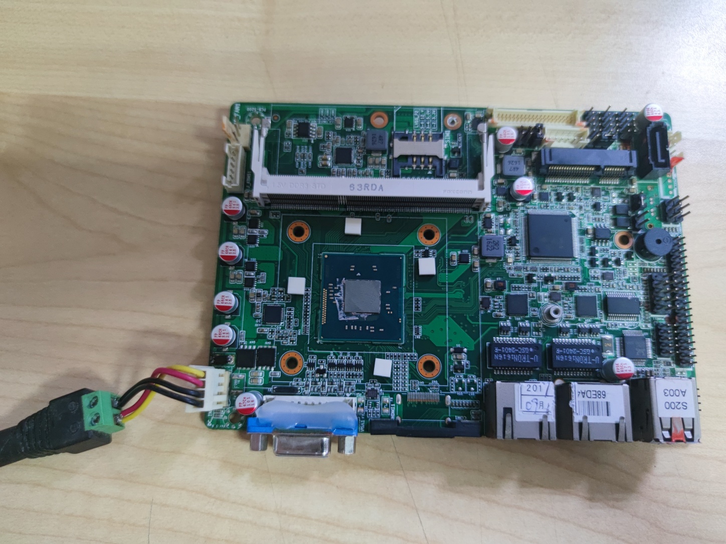

主板不开机,12V输入电压稳定,不插内存,蜂鸣器有非常非常不明显的报警音,测硬盘供电的12V和5V,USB接口的5V,都是在12V或5V和0V这样反复跳,麻烦大佬帮看看是什么问题?
作者: mingtaish    时间: 2025-4-7 13:59
先查查有没有MOS短路
