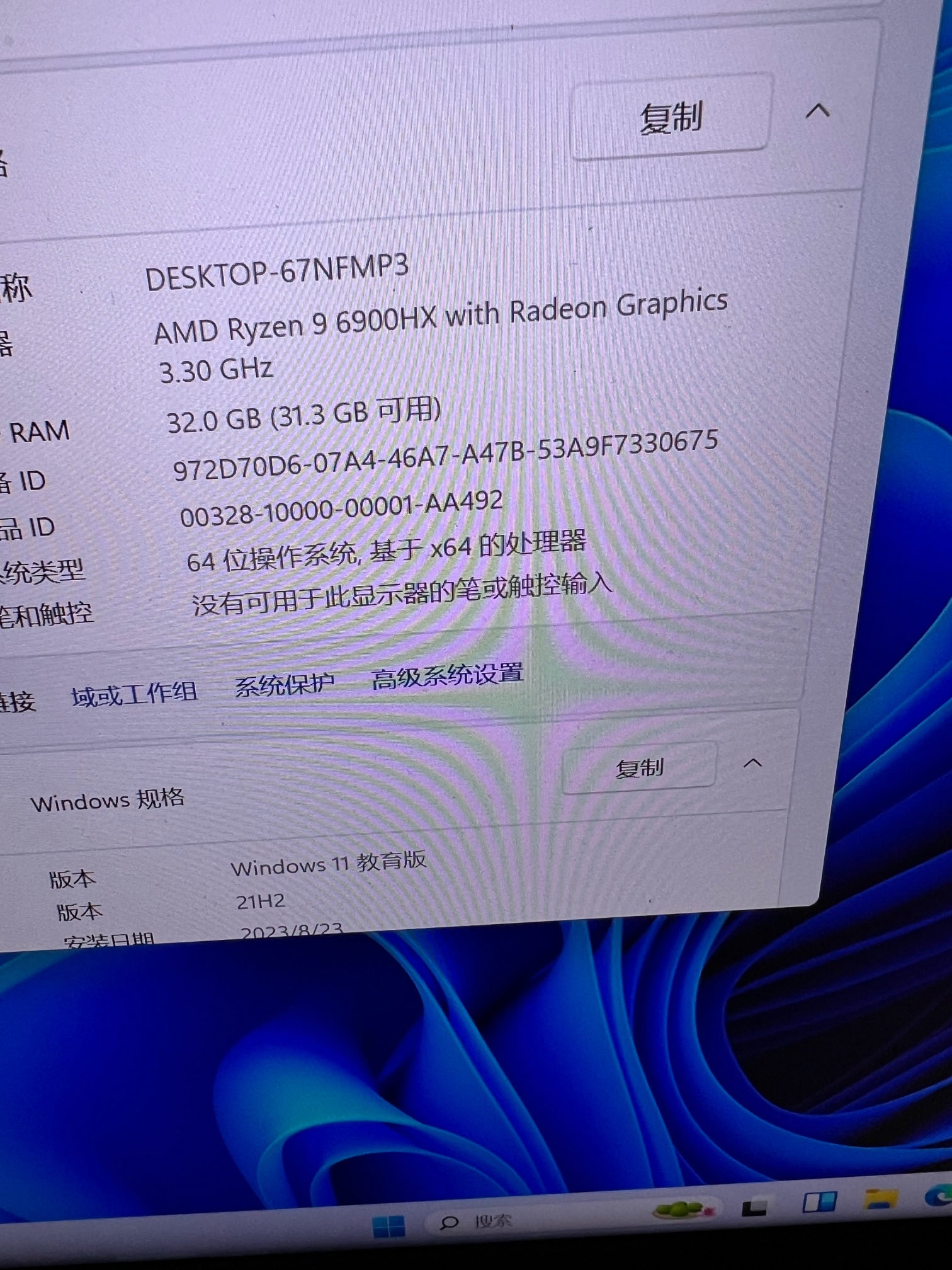

一个非常奇怪的问题, 不知道如何去修了故障表现开机用电池使用一切正常,单电源一切正常, 电源电池同时使用充电到百分之百用几分钟必定就会蓝屏的、 测了各路供电找不到故障点更换了全新CPU依然不能解决 ,有尝求救,有遇到过或者能解决的大神私信我:13488465465

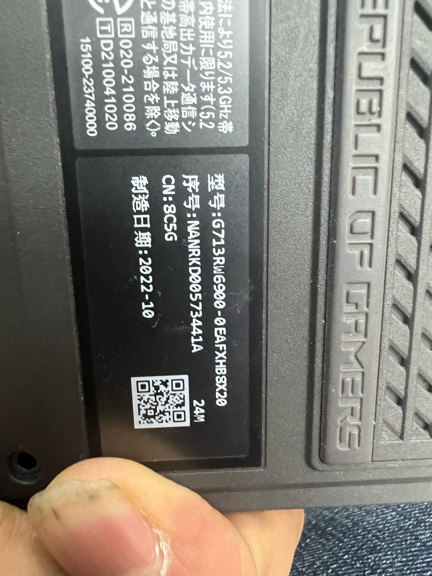

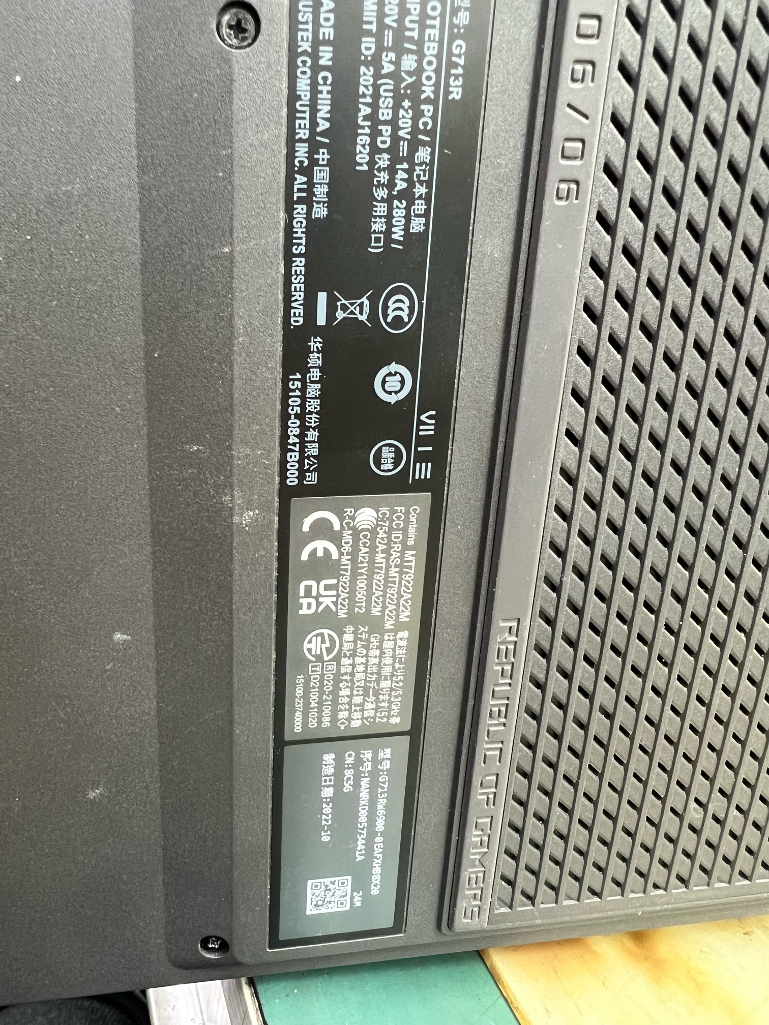

作者: cxfzyyh123    时间: 2025-4-9 08:12
版号多少发一下看看先

作者: 我有我自我    时间: 2025-4-16 07:51
最后反复蓝屏的时候 、故障点自己显现出来了,蓝屏重启后显卡就掉了当显卡掉了以后再次进系统不再蓝屏、换了显卡故障解决
