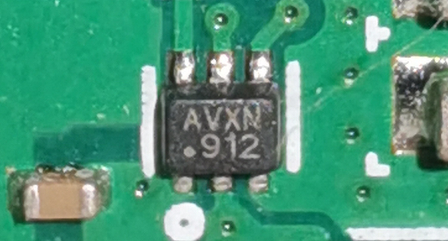

如图第一张是整体板子图,第二张是掉的ic位置,第三张是ic丝印,但是网上查不到ic参数,有没有大佬知道这个地方用什么型号ic。谢谢

MP9453GTF-Z丝印AVX*全新MPS同步降压DCDC电源转换器IC芯片SOT563

大佬怎么看出来的 能教一下吗
