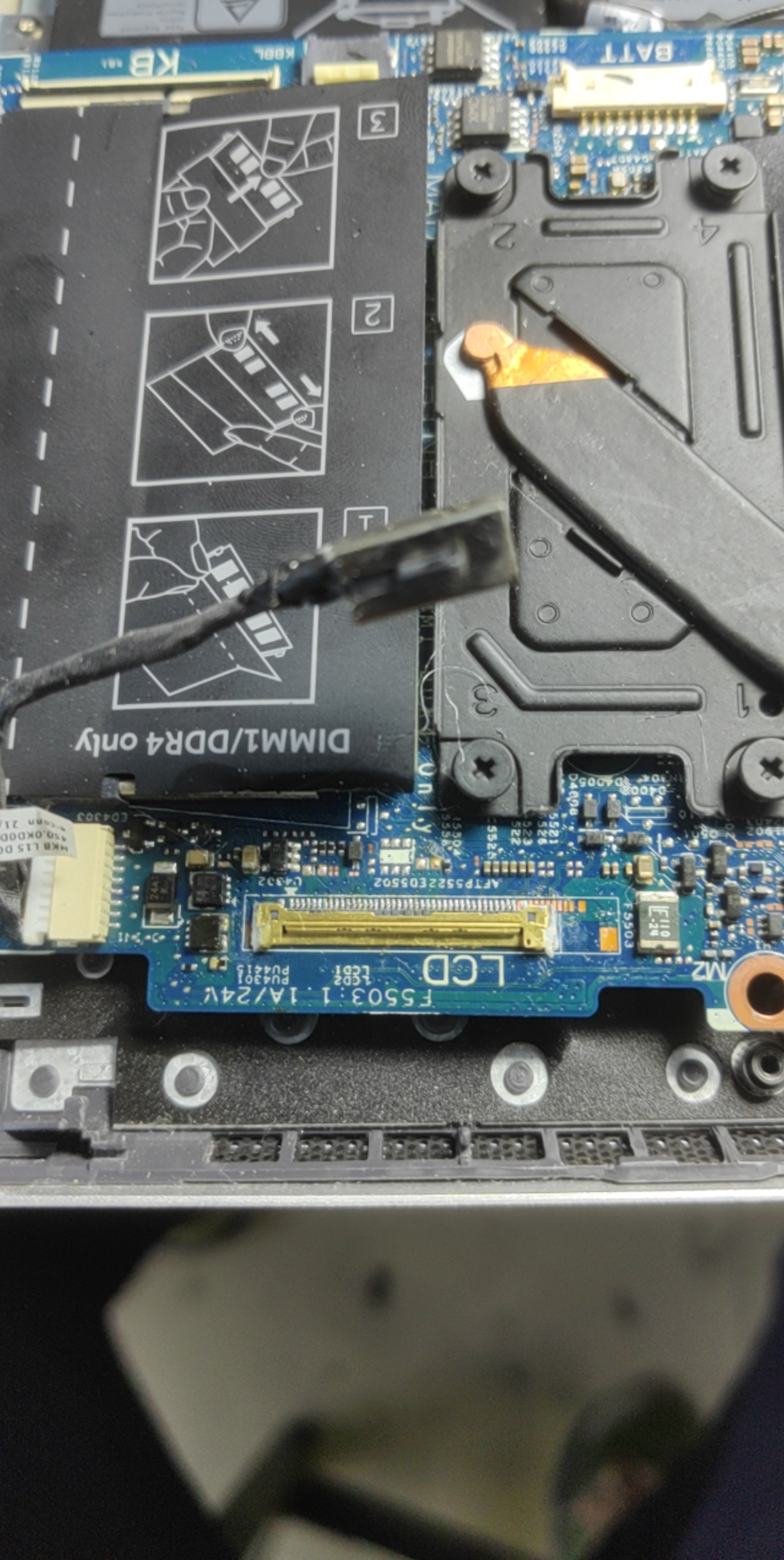

最近修了几台戴尔不同型号的本子,问题是电源灯两光四白,检测不到屏幕。两台G15,1台灵越,客户说插外接正常 内屏有时候花屏灰屏白屏,经过一周的折腾 发现屏线接口附近有个8条腿Ic 加热后就会正常,但是时隔几天就会返工,后来找料板上拆机一个 焊接好测试一星期正常,但修灵越的 都是加焊就O了!
作者: 黄祺益    时间: 2025-4-4 13:23
不是5条腿的屏供电芯片啊
