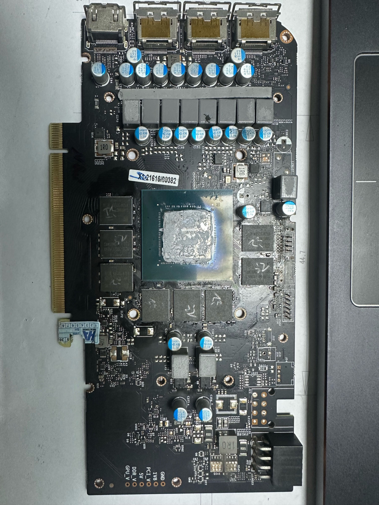

查看: 397|回复: 6
[显卡维修]
耕升3070追风 扩容hc16打驱动黑屏
发表于 2025-4-2 03:03:20 | 显示全部楼层 |阅读模式 来自: 四川 来自 四川
之前一直用hc14相安无事,今天用了hc16能电亮,显存测试也能通过,但一打驱动就黑屏 ,再次重启有时点不亮有时能点亮,一进系统就马上黑掉,死机。配置电阻以改为110,求助大佬们是咋回事呢,小弟感激不尽
发表于 2025-4-2 10:55:43 | 显示全部楼层 来自: 广东深圳
您好,欢迎加入迅维网,有你更精彩
请遵守论坛管理规则哦!
我这边还有一些我们迅维老师整理的维修视频资料,可以发给你免费学习  加我微信领取 xunwei8196
回复 支持 反对
发表于 2025-4-3 13:44:06 | 显示全部楼层 来自: 重庆 来自 重庆
这活儿看人家简单,自己一干就废
点评
因为毛病可能不止一路,如果思路简单就会僵死在那里.我 是 简单的拆显存,,没有用预热台,把焊点搞掉很多  详情 回复 发表于 2025-4-3 19:48
回复 支持 反对
发表于 2025-4-3 19:48:28 | 显示全部楼层 来自: 河南郑州 来自 河南郑州
VXcxdkdI 发表于 2025-4-3 13:44
这活儿看人家简单,自己一干就废
因为毛病可能不止一路,如果思路简单就会僵死在那里.我 是 简单的拆显存,,没有用预热台,把焊点搞掉很多
点评
后来破案了,商家给我发了一个不一样的显存。SC20.我的天。直接给我十蒙了。从来没有检查显存的习惯。  详情 回复 发表于 2025-5-8 22:26
回复 支持 反对
发表于 2025-5-8 22:26:10 | 显示全部楼层 来自: 四川成都 来自 四川成都
VXBHckJl 发表于 2025-4-3 19:48
因为毛病可能不止一路,如果思路简单就会僵死在那里.我 是 简单的拆显存,,没有用预热台,把焊点搞掉很多
后来破案了,商家给我发了一个不一样的显存。SC20.我的天。直接给我十蒙了。从来没有检查显存的习惯。
回复 支持 反对
发表于 2025-5-8 22:27:43 | 显示全部楼层 来自: 四川成都 来自 四川成都
更气人的是,从这张图片都能看出来,那一个显存根本不一样。
回复 支持 反对
发表于 2025-5-8 22:29:01 | 显示全部楼层 来自: 四川成都 来自 四川成都
不知道有没有人和我一样不喜欢检查显存的,以后还是要多多注意了。根本没想到会是显存的问题。搞得找问题花了一个晚上。
回复 支持 反对
