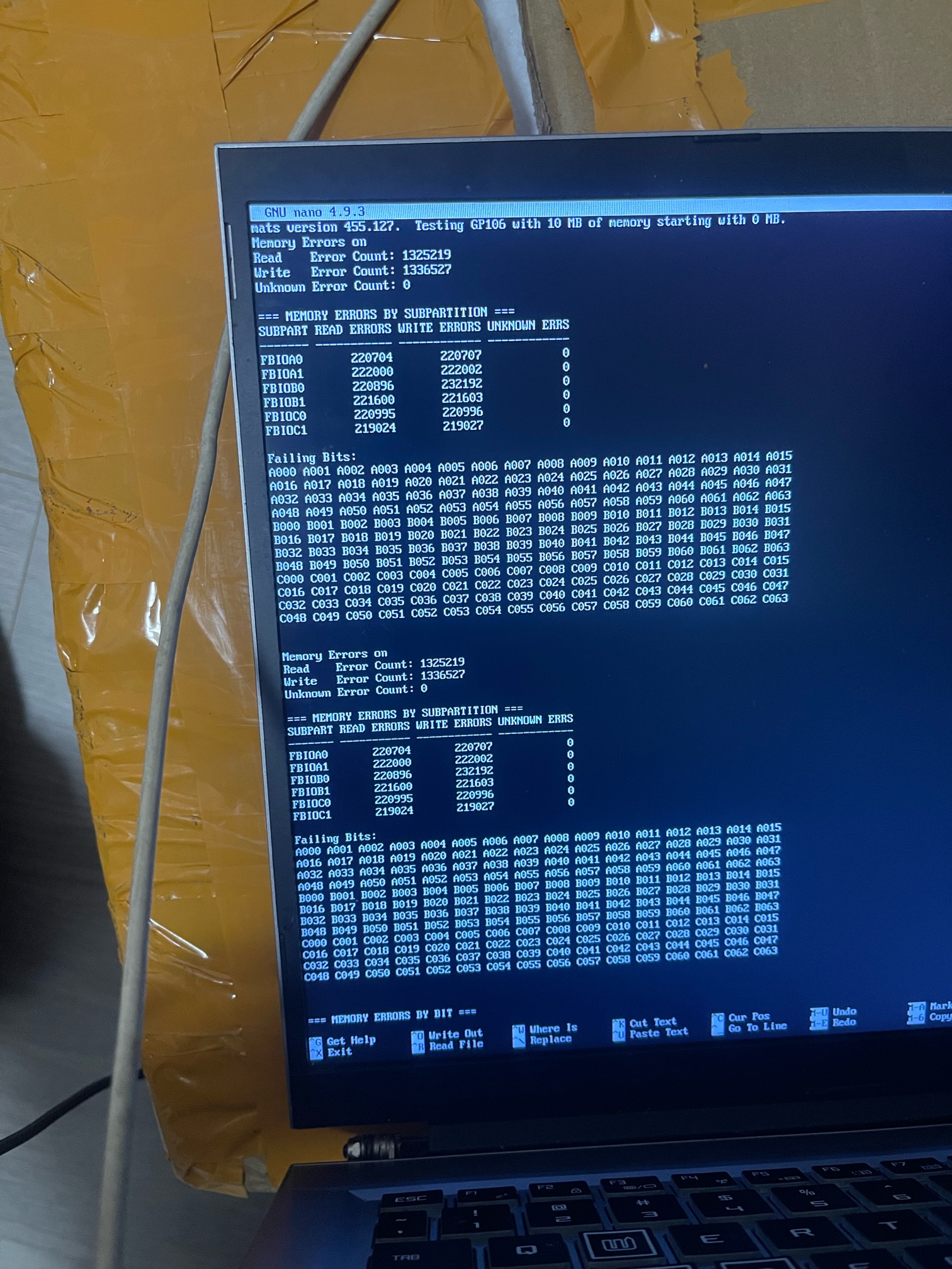

换了3个核心了,故障依旧啊扫显存全部都报错,装驱动就代码43,显卡供电显存供电都正常,大神知道怎么回事吗?是显存全部挂了吗?,接下来怎么操作才行啊是换了那2个写入报错最大的吗

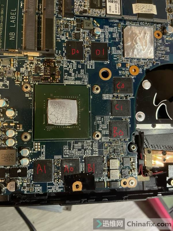

拆掉了中间2个显存,报错居然没什么变化,这就尴尬了,到底是核心问题还是主板问题啊

我劝你检查下显存的识别电阻。。。。
作者: mask    时间: 2025-4-1 15:20
神舟有个通病啊,代码43,显卡供电问题
作者: mask    时间: 2025-4-1 15:23
量下显卡供电MPS那个芯片22脚VINSEN电压是多少
作者: redfish133    时间: 2025-4-1 15:34
可能是显存供电电压不对

显存识别试三星颗粒,显存供电1.36v正常啊
作者: qliuan    时间: 2025-4-1 18:09
redfish133 发表于 2025-04-01 15:34
可能是显存供电电压不对
显存供电1.36v正常啊,

运行下mfg,然后report.txt同文件夹里有个mods.txt打开看下哪里卡住了。

作者: 无尽的路    时间: 2025-4-3 13:06
你软件使用方法可能不对,这个软件有很多小坑要避免。
作者: qliuan    时间: 2025-4-3 13:09
那要怎么用啊,我用的是455.127这个版本
作者: 无尽的路    时间: 2025-4-3 13:14
不是版本,也许你的查看方式有问题,不要nano report.txt有时候不会更新,是之前的报错信息,不信,你可以试试test 13mb ,它显示还是10mb。特别是在集显测独显的情况下。
有时候显存换烂了,它还是报那颗显存的错误。
测完后,最好按pagedown up翻页实时查看报错信息。
你看一下,有没有这种情况,如果没有,其它的我就不知道了。

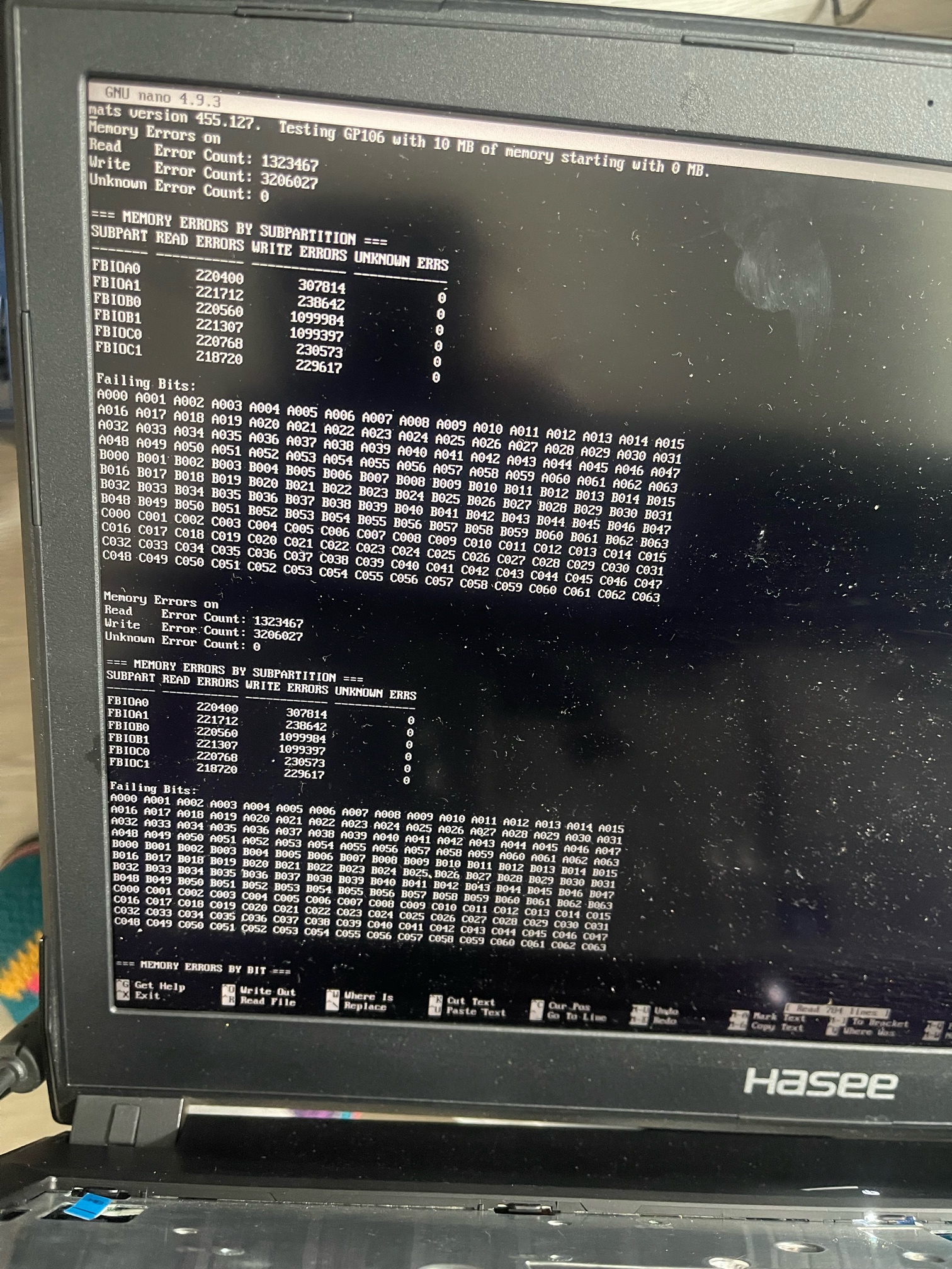

试过的,装好驱动当时不报错,重启就代码43(当然也不能跑分),刚刚把显存全部换了,报错有点变化,但是没啥作用,还是一样代码43

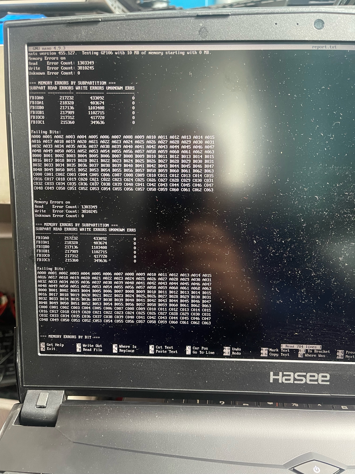

你让我看蒙了呀,软件问题,你用455扫的是30系的,换367去扫
作者: 37592179    时间: 2025-4-5 07:50
你这是1070没错吧
作者: qliuan    时间: 2025-4-5 12:51
37592179 发表于 2025-04-05 07:50
你这是1070没错吧
这是1060 6g显卡,笔记本的
作者: qliuan    时间: 2025-4-5 12:54
上面不是显示gp106吗?怎么能是30系列显卡呢?

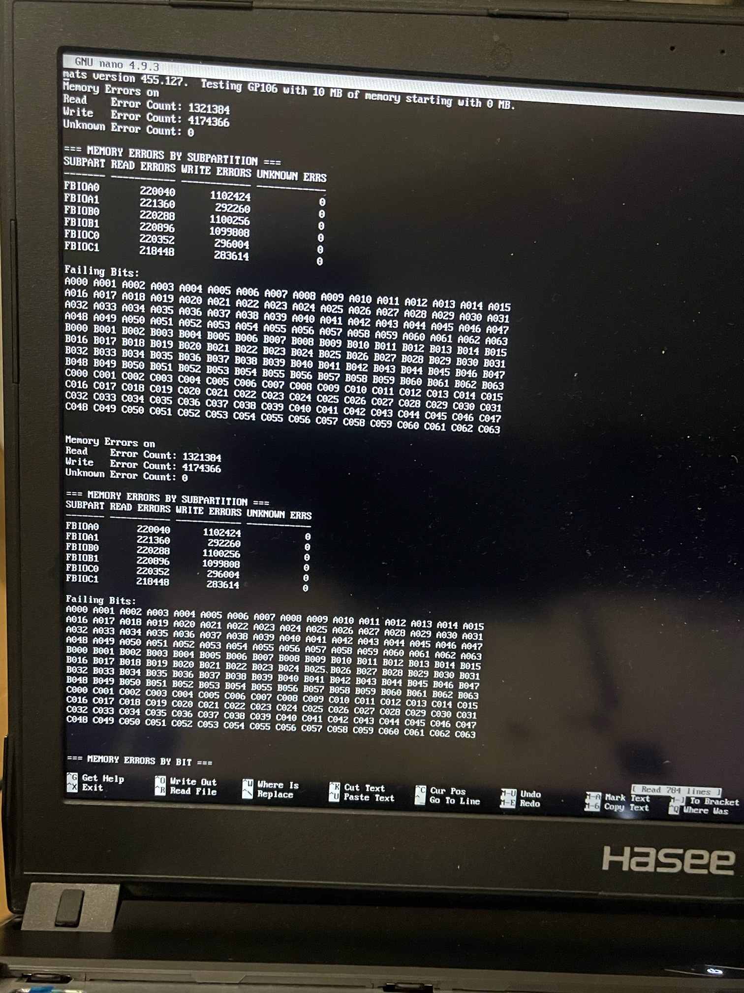

显存全部换了,换成hc25换成hc22了,
