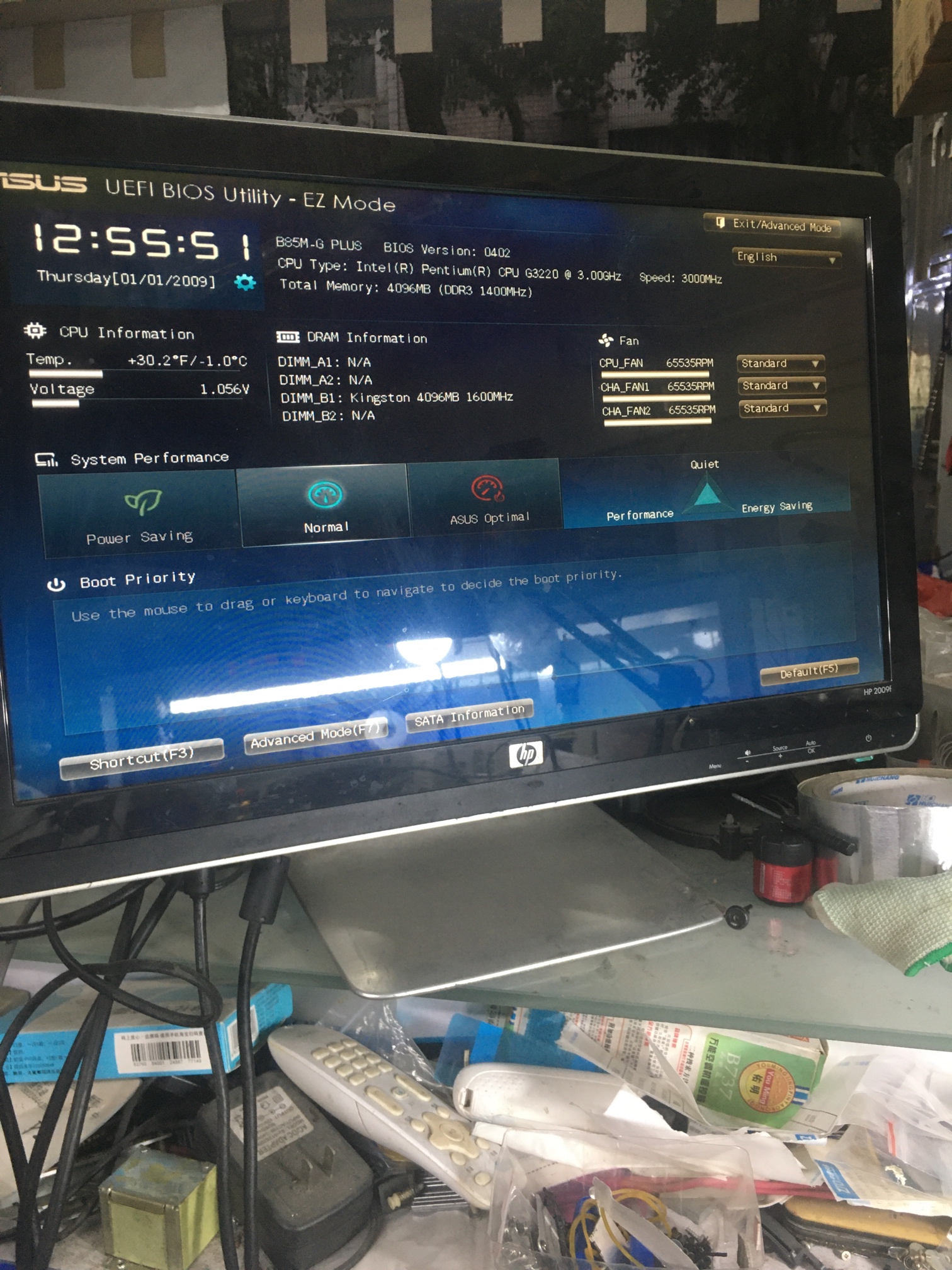

华硕B85 显示“一杠” 卡死,各电压正常,有大佬说说哪里问题吗?

拆网卡,不行再拆声卡试下

刚拆了声卡和网卡都一样

看着像是找不到引导盘的样子。

好像是USB的小6六脚引起的,具体是哪个那就慢慢找吧

usb小六脚全拆了,也是一样

刷了个bios,既然可以了

你是初学者吗 正常维修人都会先刷bios

先软后硬,奇葩故障更应先刷bios

我以前就遇到过华硕B85,真垃圾堆捡的,各种折腾,刷BIOS就好,然而奇怪的是,官网的BIOS,编程器,刷了不行,从迅维网下载的BIOS,使用了3年了现在还好着
