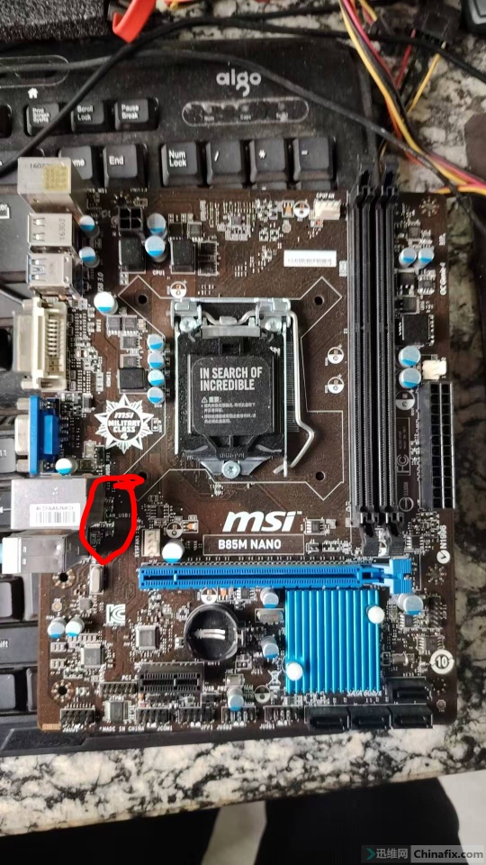

一块V星B85M NANO主板
,可以正常启动。也能进系统
,但是有个非常奇怪的问题,就是不认U盘,
可以排 除接口问题,因为USB鼠标和键盘可以正常使用。
我当然知道USB是由南桥控制的,但是我就非常好奇这USB到底是怎么工作的,怎么认鼠标不认U盘,查资料之后,发现USB和桥之间的通讯如果不同设备需要发送不同的ID来识别,可能是桥内部的设备识别出了问题,但是我不确认,所以想向各桥大神请教一下还有什么可能。
供电问题已经排除,
跳线也调换过故障依旧。
由于技术太菜,想向各位大神请教一下是同碰到过同类故障的,希望能提供一点思路。
作者: 绍兴旗舰    时间: 2025-3-29 16:30
usb 三点0  是4组接收   4组发送     中间有电阻 电容   接口电路  usb 二点零 也有  去找点位图

作者: u1560733    时间: 2025-3-30 09:33
看是不是OC# 信号的电阻变了质
作者: u1561263    时间: 2025-3-30 12:46
2.0和3.0都试试 usbhub插上试试  信号线路上的原件都检查一下  有时间更换掉

作者: 47708989    时间: 2025-3-30 17:52
数据线打过值,没有异常,从图纸上看,线路与桥之间都是直连的,也就是加了个ESD。
作者: 47708989    时间: 2025-3-30 17:53
u1560733 发表于 2025-3-30 09:33
看是不是OC# 信号的电阻变了质
OC是电压取样,我这个供电都正常,也没有报错,只是识别不了U盘。
作者: 躺平就是好    时间: 2025-4-1 12:49
EC 重刷 Blos更换
作者: 47708989    时间: 2025-4-1 17:25
躺平就是好 发表于 2025-4-1 12:49
EC 重刷 Blos更换
这个有点道理,我尝试一下。
作者: 12333890    时间: 2025-4-1 22:21
换个闪迪U盘试试
作者: 12333890    时间: 2025-4-1 22:23
12333890 发表于 2025-04-01 22:21
换个闪迪U盘试试
再不就驱动问题,系统中毒先排除一下,实在不行就只能干南桥了

作者: a6588127    时间: 2025-4-2 20:12
拆了这俩小芯片就ok了
作者: 47708989    时间: 2025-4-2 23:55
这两个ESD吗?
好的,我试试

拆了esd还不行的话,换桥
