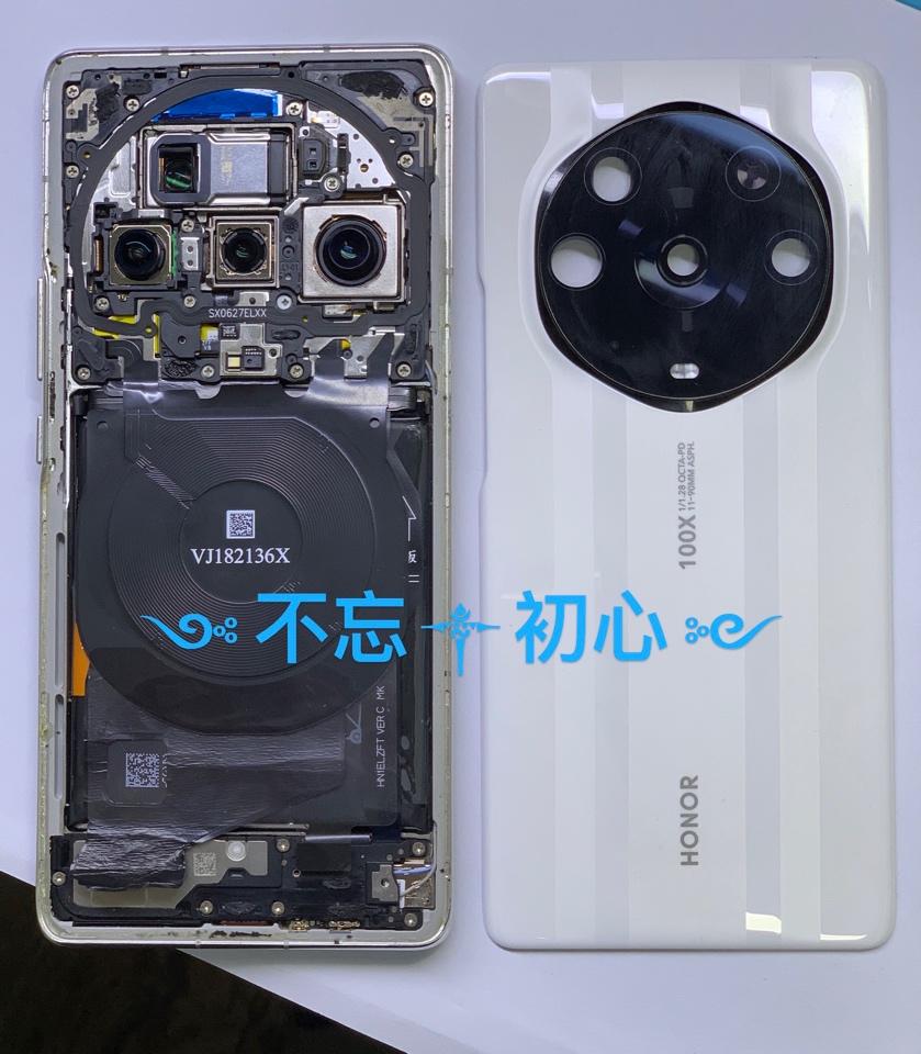

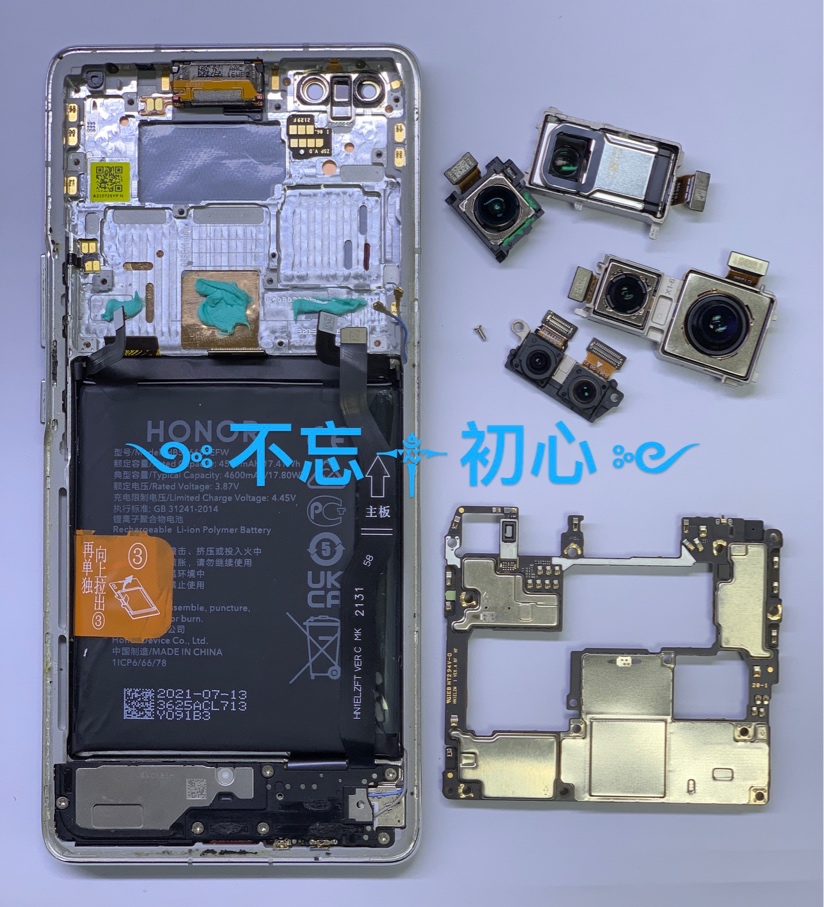

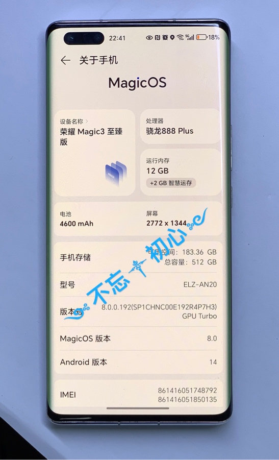

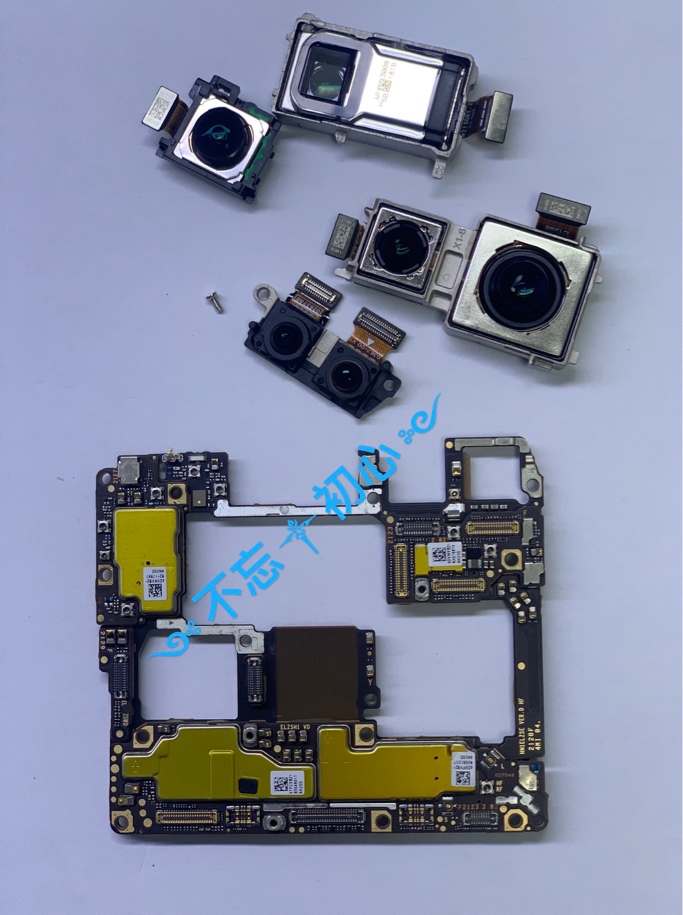

荣耀 Magic3 至臻版CPU虚焊掉点不开机(曾重摔换过屏幕总成),客户要资料重植补点完美保住……
