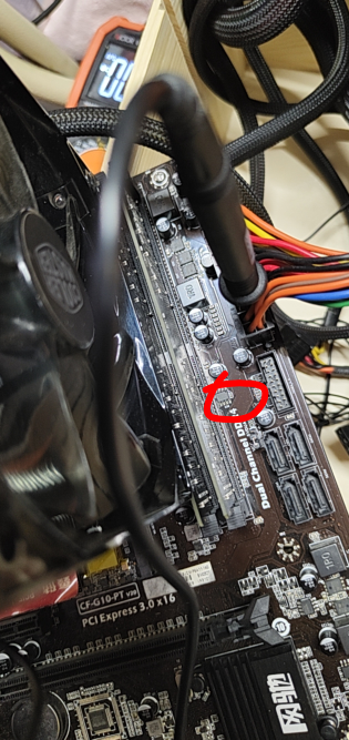

凄惨红B150m-E网驰,开机没任何反应,这个芯片是UP0109P,查5/6/7/8脚正常5V,1/2/3/4引脚全是0,应该可以确定是这个芯片坏了吧

这有芯片引脚定义 ,只查到5.6.7.8有电并不能判断芯片坏
