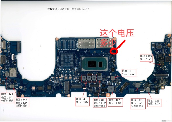

一台荣耀V14,版号NB5550的内存另一组供电电压是多少。我这边怎么只有0.2V,开机点不亮
作者: u1530745    时间: 2025-3-24 20:21
应该是1.8V
作者: APM9746    时间: 2025-3-24 21:32
下面那个才是1.8.这个等于D4内存的2.5V,
