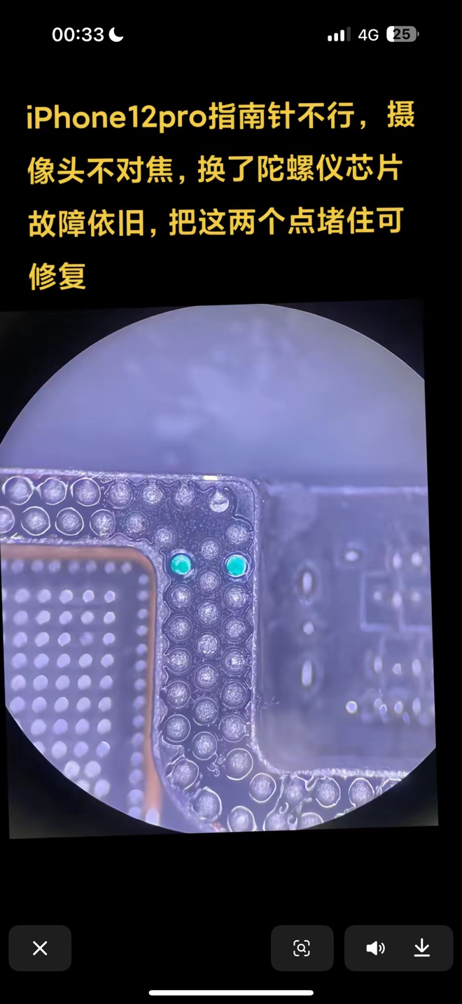

标题: 12Pro指南针不行,摄像头不对
12Pro指南针不行,摄像头不对焦,换了陀螺仪故障依旧,把这两个点绝缘即刻修复
