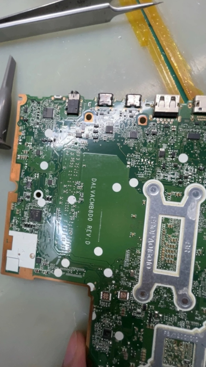

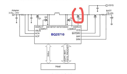

联想笔记本保护隔离无公共点电压,换了几个bq25710后芯片后能开机了单电池或适配器正常,插电池后插适配器大电流,公共点不短路,修的过程中烧了几个隔离管,现在状态又回到无公共点状态,求思路,感谢

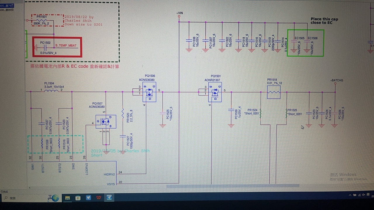

重点查pq1501以及g级电路
