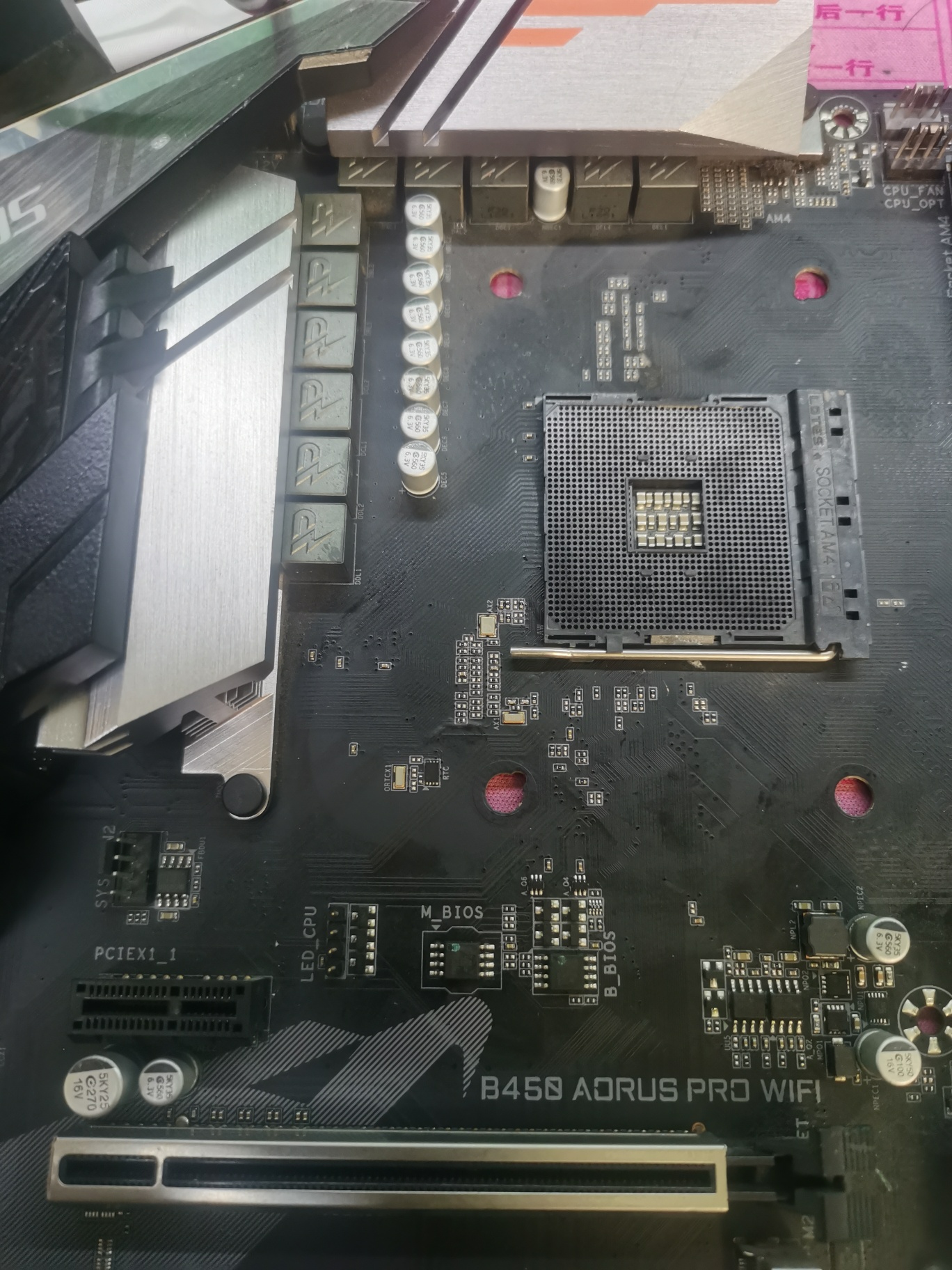

接到一台电脑无法开机,ec条件正常不会触发,测量信号,在测量到spl-s3l的电压后按开机键触发,只要手指触碰或者表笔触碰就能正常开机,不然还是开不了机,有人知道什么情况吗,开机之后强制关机关不了,怀疑ec挂了,这个机器左侧拆开的时候有进水的痕迹

刷bios恢复正常,台板刷bios解决百分之80的问题
