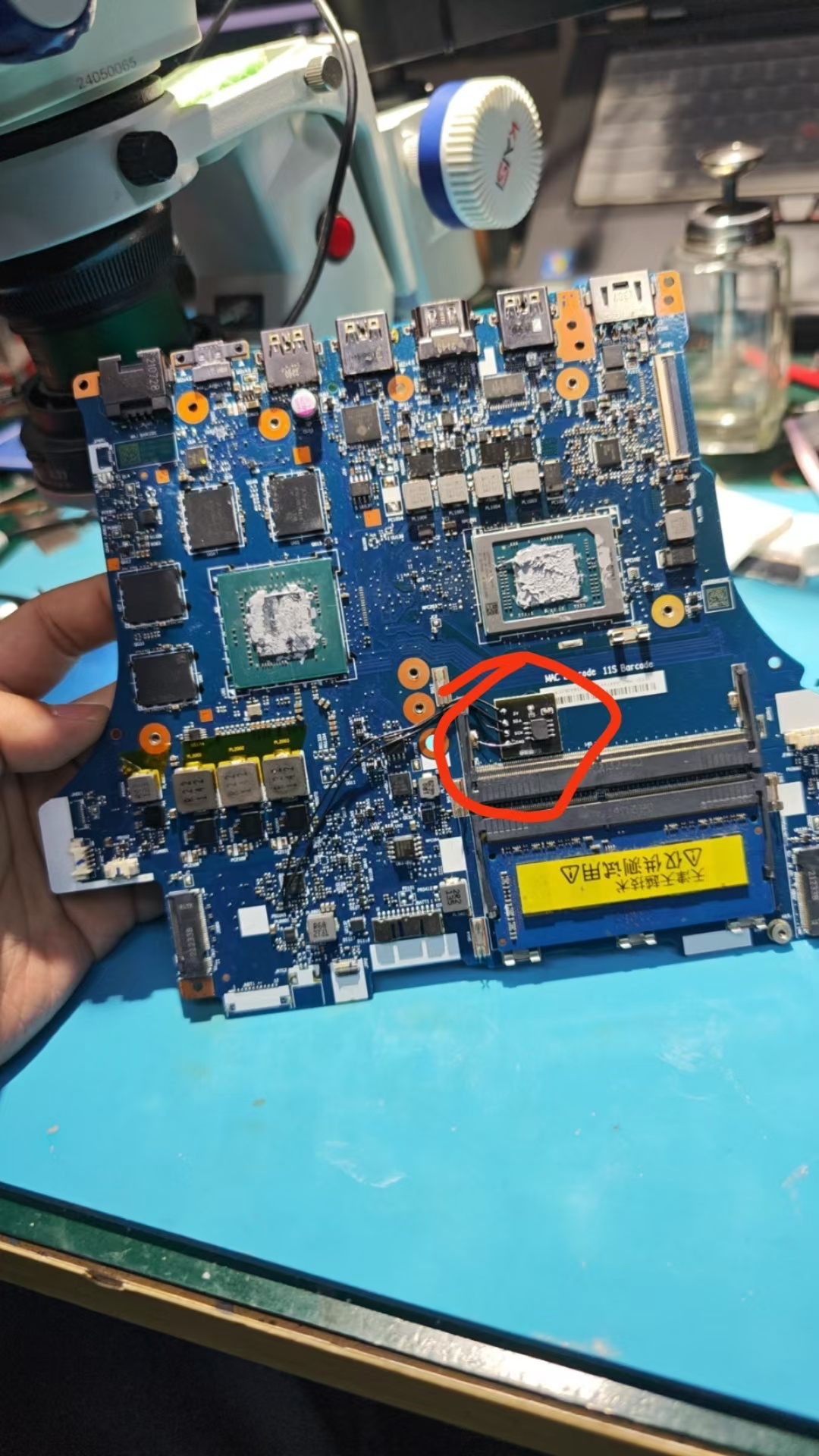

拯救者改集显,一般都是20款改的比较多,
这款都是显存供电短路,然后显卡显存都坏了。
2060带-b显卡目前还特别贵,买一个要六百多,
换上去了还要担心返修,基本上要么不修,要么改集显当办公用了
发这个贴子主要是为了能顺带卖一下我的温控模块,言归正传
首先分享一下不需要温控模块的方案,其实就是把短路的显存供电拆掉,
但是保留显卡的主供电,让机器保持显卡叹号43的状态。
这样ec是可以正常读取到显卡温度的,就不会出现风扇狂转并且35秒定时掉电关机。
注意记得拉高显存供电pg,不然会出现主板不跑码的情况。
这样改有一个坏处就是显卡会发热,当办公机用的话电池续航减半
我的温控模块主要是针对显卡彻底短路,比如1.8v 短路的,
或者说按我上面那个方案改完之后还是会出现风扇狂转关机的,
还有一个就是针对有些机器进显卡或者cpu 的smb 短路(大芯片内部自身短路)
这个应该也是能起到代替作用的,避免因为一个小问题而去更换cpu或者显卡
这个温控模块设计也很简单,就是模拟显卡发出的信号,
让ec认为他读取到的温度是正常的
就不会风扇狂转 定时关机了 ,主要飞四根线就可以了,
一组smb 总线,一根3v供电,一根接地就可以了
sda 和sck直接接到ec的那组smb上就行,data对data,clk对clk 接上就行
一般搜索qv3 或者qg3 ,就能知道显卡是ec的哪一组smb 读取的了,在ec附近就近飞线
这个是改好之后的样子
然后刷上集显bios,拉高显存pg,整个机器就改好了
这个温控芯片目前试了七八个型号都是可以正常使用的
也卖了好几百个了,目前没有反馈说哪款是不能用的拯救者
附带一下视频教程

如果显卡完全短路的话 按你的模块去改的话显卡供电和1.8V供电芯片需要拆除掉吗?
作者: 不会修斯基    时间: 2025-3-17 14:11
断掉短路的供电就行

好多人来问神舟的能不能改,神舟的只要拉高GC6_FB_EN 就可以了

蓝天直接给一个信号拉个3V就可以了。

R9000P显存供电烧了,显卡,显存供电断开,开机要掉电4次才亮机,同时风扇狂转,然后掉电关机。用上这个温控模块能行吗?当办公本用。

拉高显存pg就是说在显存pg上强拉一个3.3v的电压吗?
作者: bybyhk    时间: 2025-6-13 12:25
就是说显卡供电显存供电可以关掉,但是显存PG要拉高是吗

你好,这个显卡核心都拆了,能用吗?开机一会风扇矿转就关机了
作者: 不会修斯基    时间: 2025-9-29 21:50
就是解决这个问题的

买了你的板子已经搞定
