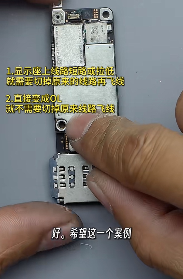

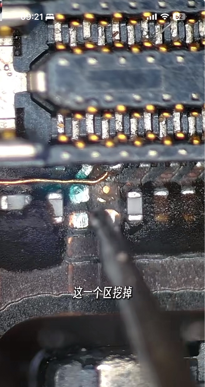

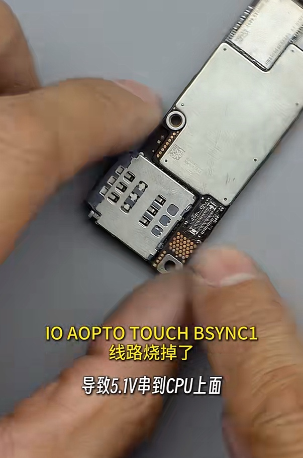

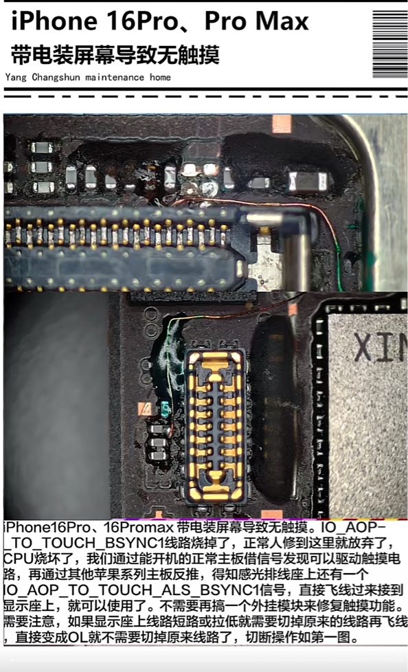

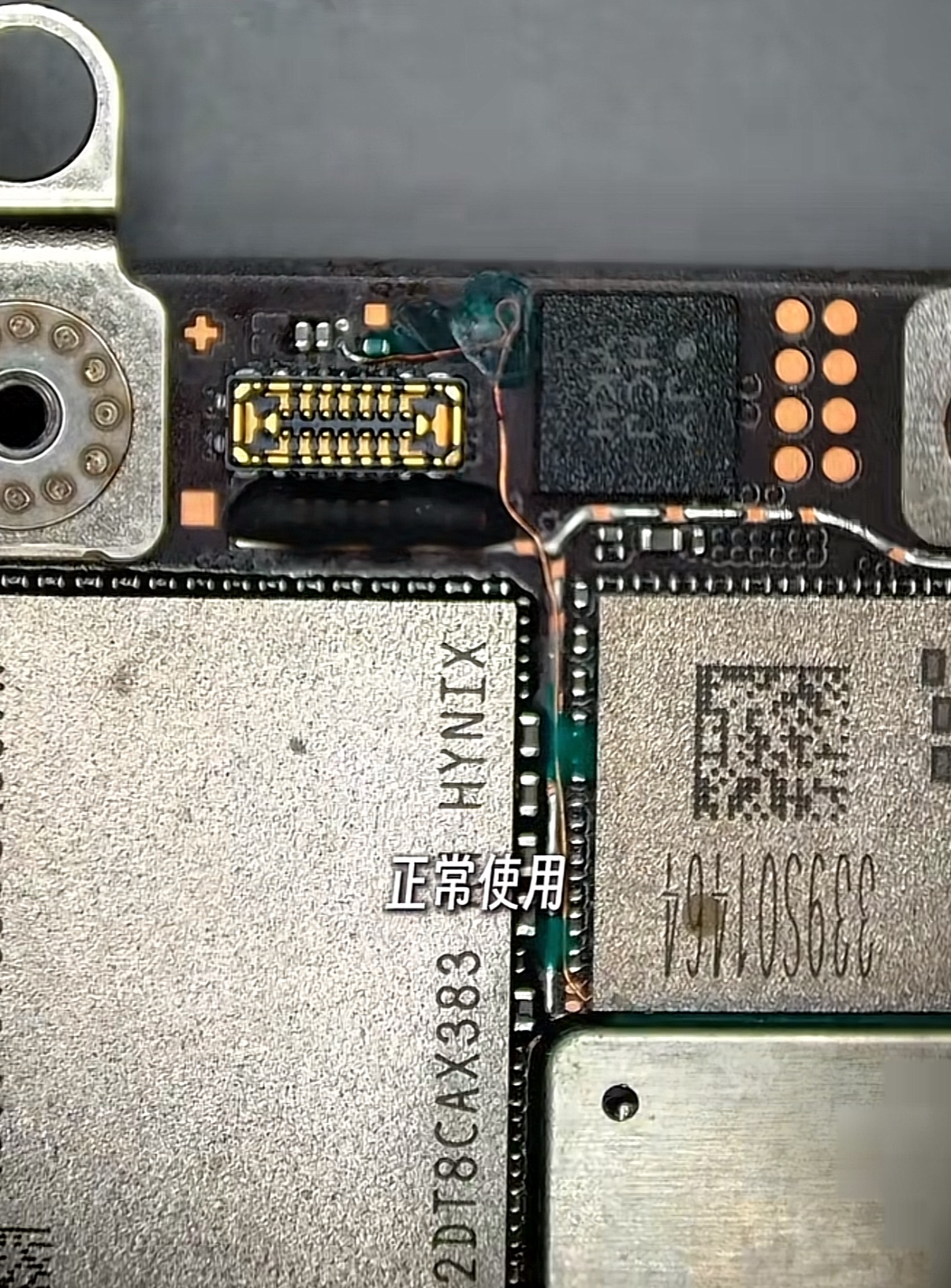

16Pro/16ProMax不断电池扣屏幕会导致无触摸,分享案例,从感光借信号飞线到触摸这里,搞定。
