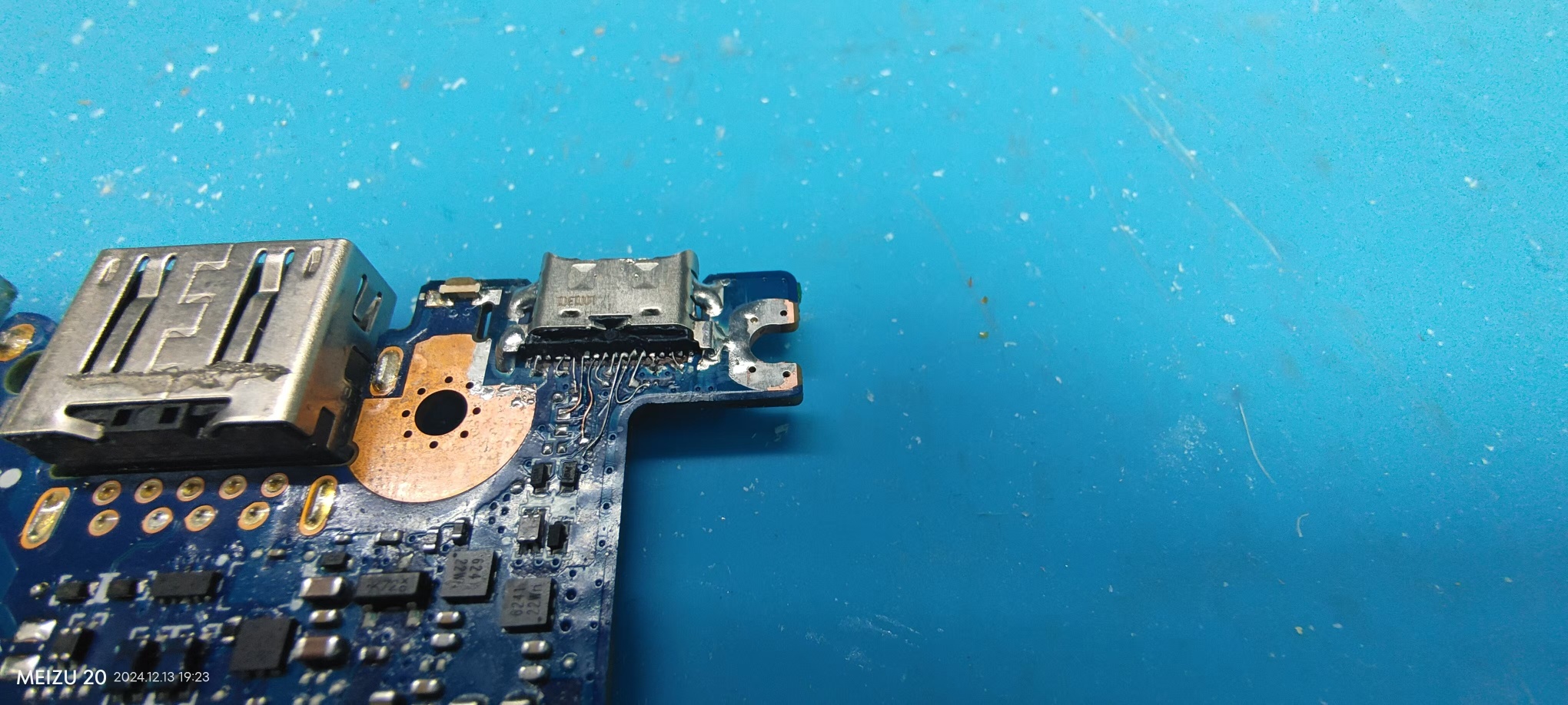

华为HNL-WFQ9,版号 NB2636
我想改诱骗器,但不知道主板上VBUS在哪里,想从那里飞线。

作者: 徐昌辉    时间: 2025-3-16 11:20
一双草鞋 发表于 2025-3-16 11:14
我找到VBUS 但是飞下去之后待机是0。3v5v没有.这个板子是好的,它电池是可以点亮的。
没起来就对了那是因为这个要飞在保隔的前面
作者: 一双草鞋    时间: 2025-3-16 11:23
感谢,这个机器没有图纸,我找不到保隔?求赐教。。

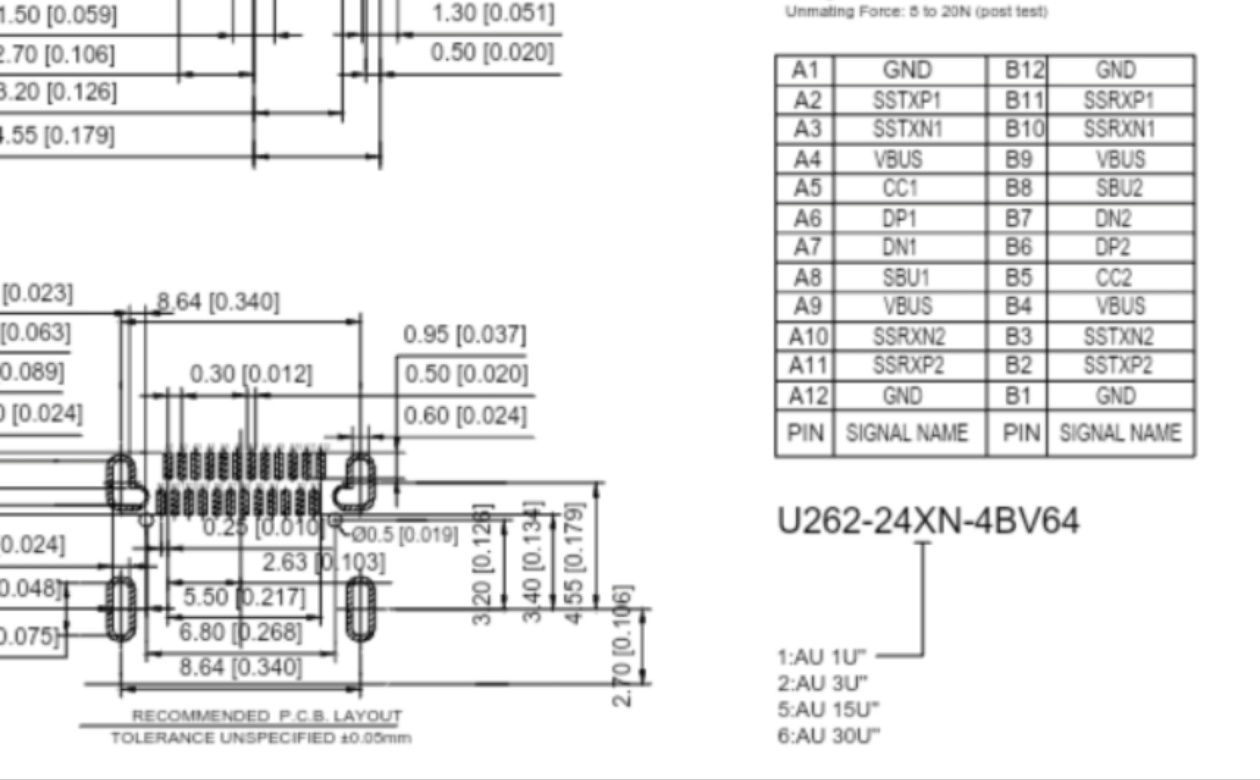

作者: 一双草鞋    时间: 2025-3-16 16:57
小雪的梦乡991 发表于 2025-3-16 15:20
这个接口可以飞线焊接回去
供电和接地我找到,标好了。
我不确定CC1和CC2是哪个脚,怕搞混了。
帮我标一下。

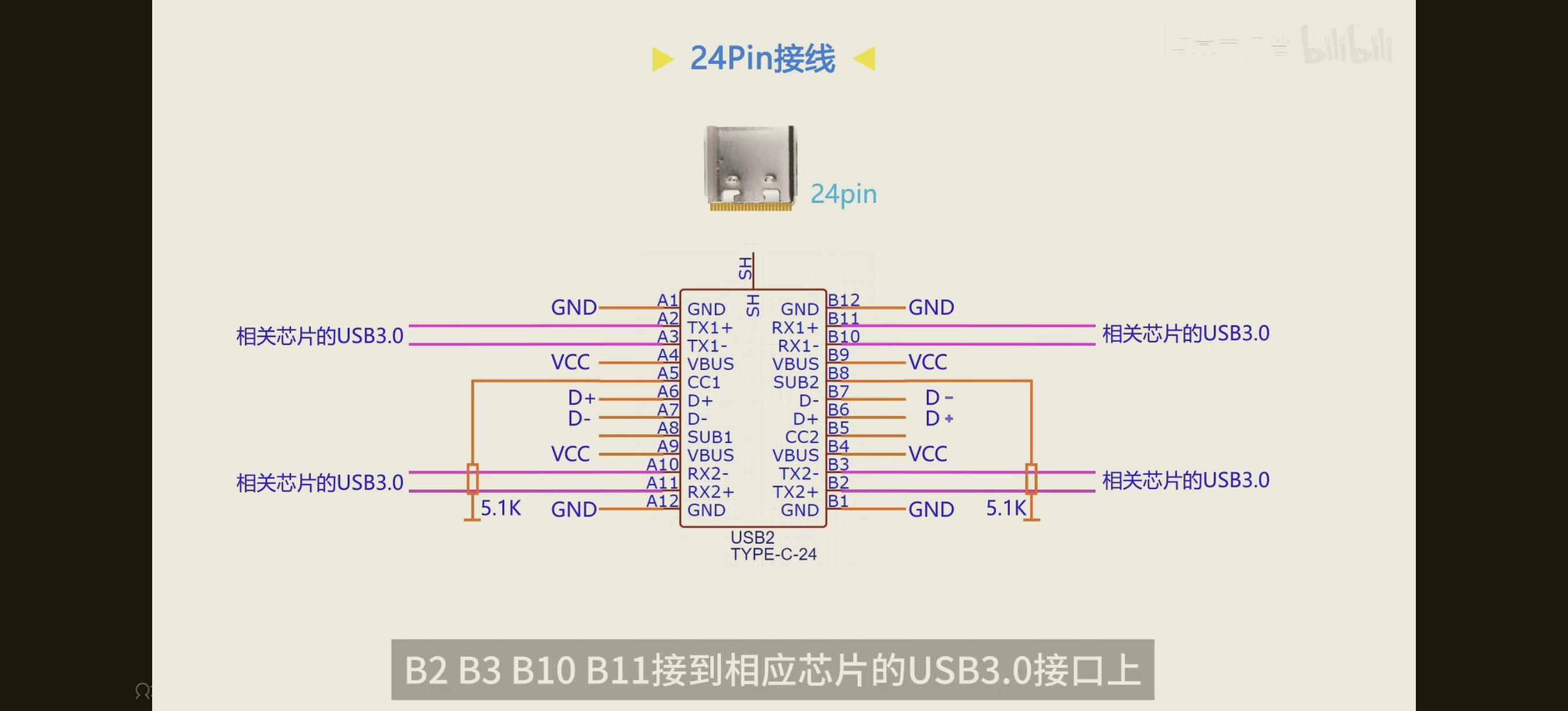

作者: 不樂    时间: 2025-3-16 18:24
参考
作者: qq376177466    时间: 2025-3-16 21:19
原位置飞线。
作者: tantqh    时间: 2025-3-17 13:51
不该诱骗器。用全新座子飞4组线即可+  -  CC1   CC2
