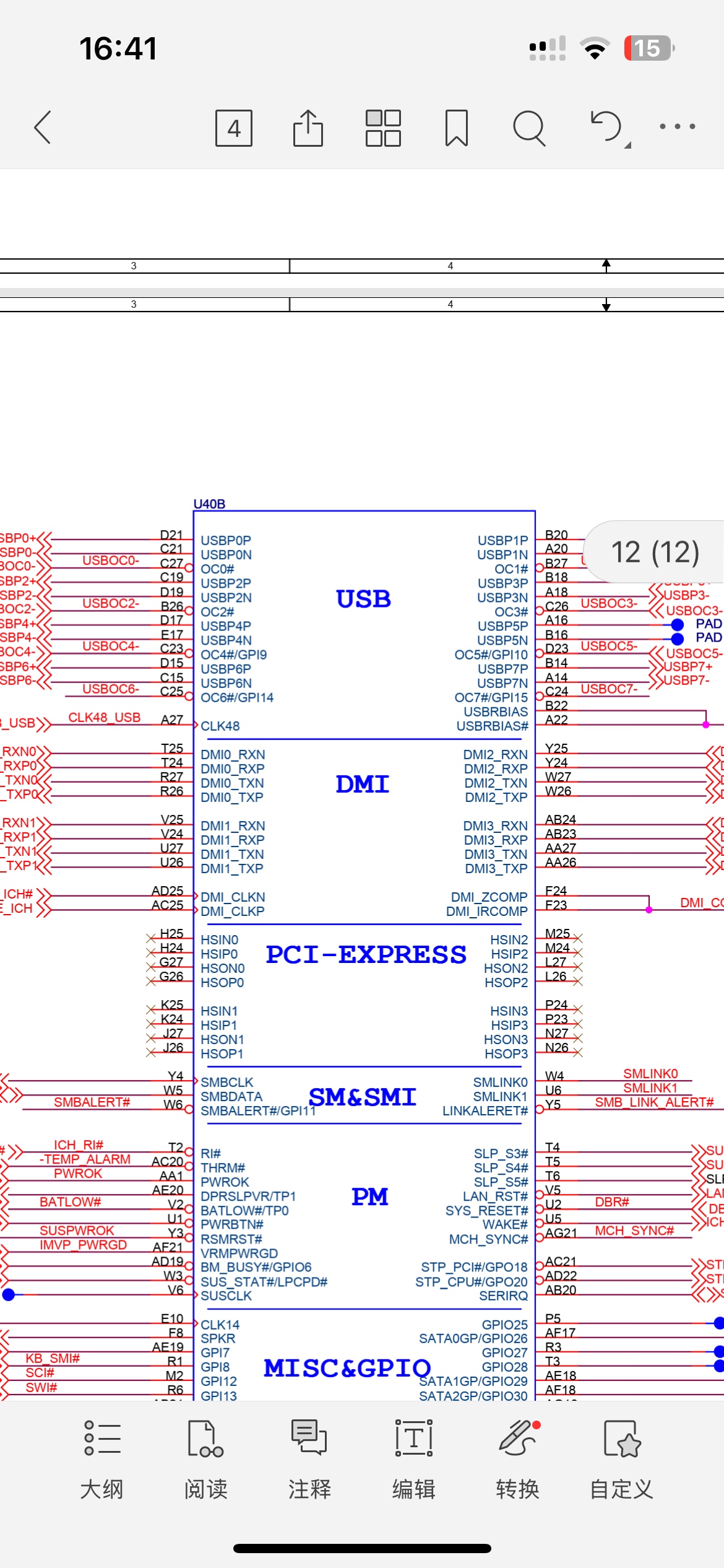

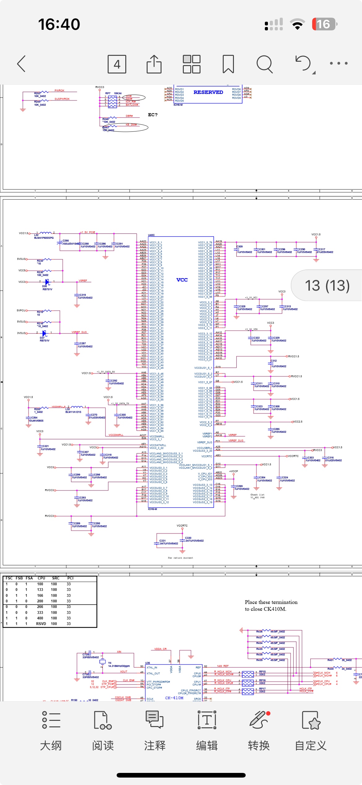

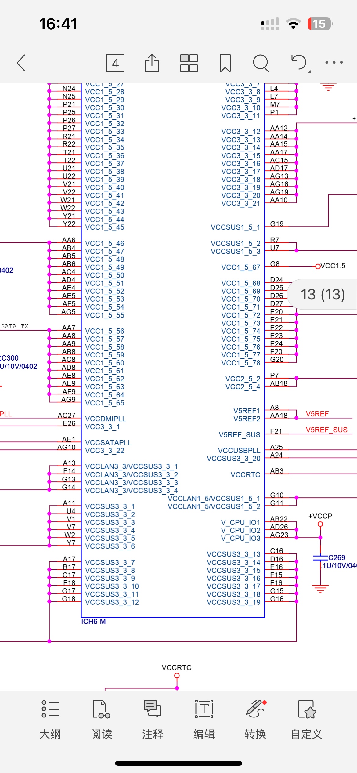

标题: 915主板USB接口失灵,NH82801FBM USB不识USB [打印本页]
作者: 戴小杰    时间: 2025-3-14 16:48
标题: 915主板USB接口失灵,NH82801FBM USB不识USB
本帖最后由 戴小杰 于 2025-3-14 16:50 编辑
一块915的主板,所有USB接口失灵,南桥用的是NH82801FBM的
测量usb内部核芯供电vccusbpLL-1.5V 正常。  下拉基准电阻22.3欧正常,时钟芯片过来的A27不断线,48M 也正常,所有usb数据脚阻值也正常,USB接口5V正常,USB保护二级管也拆了,还是不行[汗]
哪位大神能给点指导
作者: 2008xzy    时间: 2025-3-14 20:36
本帖最后由 2008xzy 于 2025-3-14 20:38 编辑
BIOS设置里是不是关闭了 摄像头 蓝牙USB也要测 有时一个短路会影响所有
作者: 戴小杰    时间: 2025-3-14 22:08
2008xzy 发表于 2025-03-14 20:36
本帖最后由 2008xzy 于 2025-3-14 20:38 编辑
BIOS设置里是不是关闭了 摄像头 蓝牙USB也要测 有时一个短路会影响所有
谢谢!我试试
作者: chenyang31    时间: 2025-3-15 11:02
戴小杰 发表于 2025-03-14 22:08
谢谢!我试试
修好了也跟我说一下怎么弄的?我有一块技嘉的915也是这种情况,什么都弄过了,只能是定义南桥有问题,看你的修法能不能给我一些帮助。
作者: 戴小杰    时间: 2025-3-15 11:46
2008xzy 发表于 2025-03-14 20:36
本帖最后由 2008xzy 于 2025-3-14 20:38 编辑
BIOS设置里是不是关闭了 摄像头 蓝牙USB也要测 有时一个短路会影响所有
8组usb数据脚阻值正常,bios也已经打开了,不知道怎么搞了
作者: 戴小杰    时间: 2025-3-15 11:48
chenyang31 发表于 2025-03-15 11:02
修好了也跟我说一下怎么弄的?我有一块技嘉的915也是这种情况,什么都弄过了,只能是定义南桥有问题,看你的修法能不能给我一些帮助。
我这个南桥保证好的,拆另外一块板兑换过了,这是全部失灵
作者: tantqh    时间: 2025-3-29 19:13
前几天修到一片DELL的H61主板,8个口子只有一个正常,也是换了桥一样故障,最后故障点是USB接口处的2条数据线有个抗干扰浪涌电感,去掉直连OK了。搞了我2个多小时,简直奇葩。你参考一下,有没有。
作者: tantqh    时间: 2025-3-29 19:15
都是专用才维修,看有没有抗浪涌干扰电感,去掉直连。
作者: 戴小杰    时间: 2025-3-30 09:08
tantqh 发表于 2025-03-29 19:15
都是专用才维修,看有没有抗浪涌干扰电感,去掉直连。
好的!谢谢指导,晚点试试
作者: 戴小杰    时间: 2025-3-30 09:08
tantqh 发表于 2025-03-29 19:13
前几天修到一片DELL的H61主板,8个口子只有一个正常,也是换了桥一样故障,最后故障点是USB接口处的2条数据线有个抗干扰浪涌电感,去掉直连OK了。搞了我2个多小时,简直奇葩。你参考一下,有没有。
谢谢!我试试
作者: u1534139    时间: 2025-4-15 00:53
搞好了吗(●°u°●) 」大神
