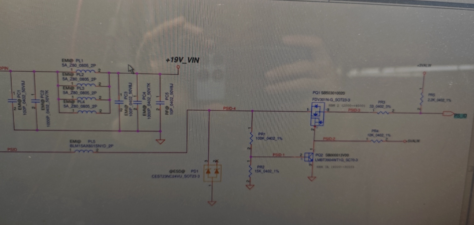

请教一下,中间针信号PS_ID影响过保护隔离么?看图纸由+3VALW和+5VALW控制,一开始这两个供电还没有产生,所以是不是PSID不影响过保护隔离?
作者: liupinganxinkej    时间: 2025-3-15 07:45
不是,大部份不是,至少能过保护隔离电路
作者: 37592179    时间: 2025-3-15 13:57
看着像仁宝的代工,25V控制第一个N管,没有的话不是查
作者: 臭豆腐    时间: 2025-3-15 14:00
PS_ID会影响充电,不会影响隔离电路
