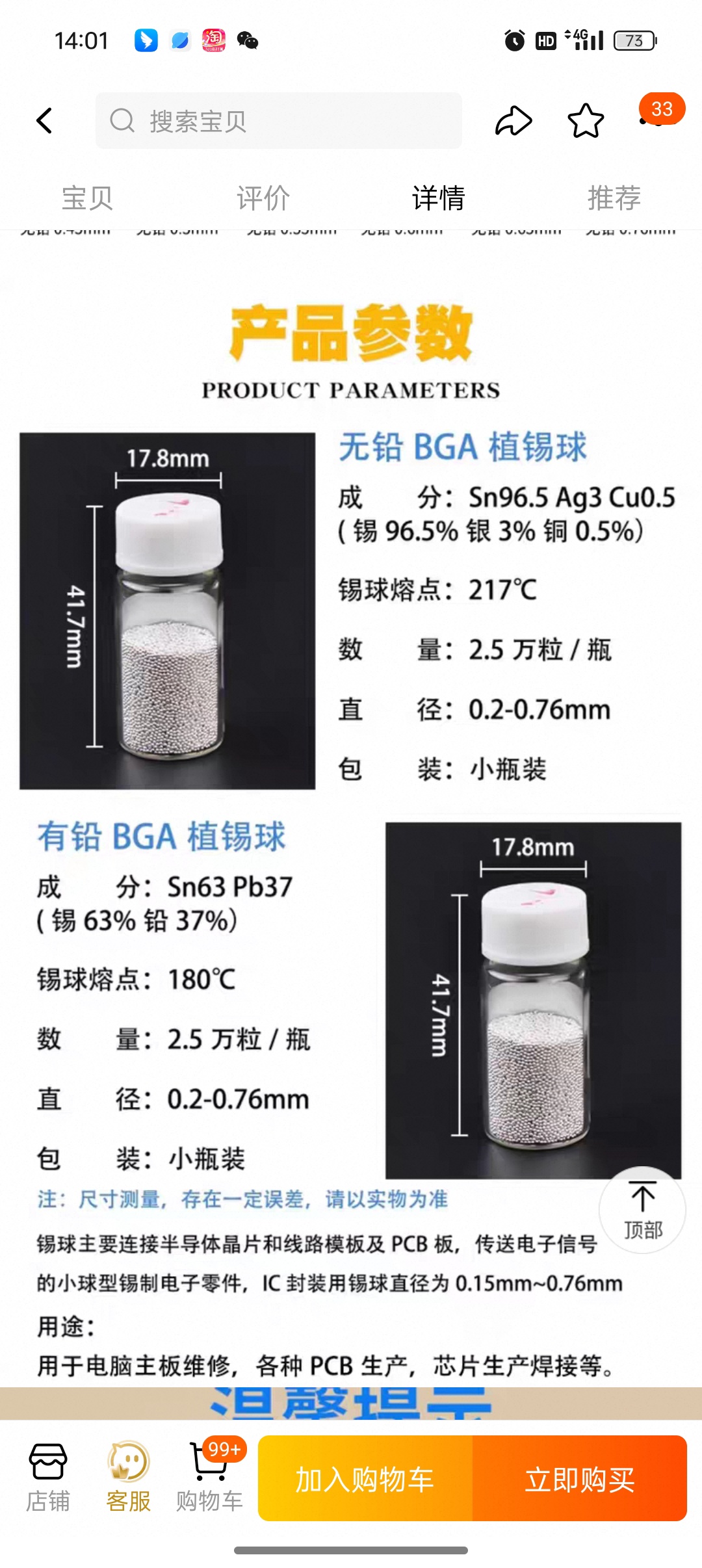

我一直用的有铅,bga要达230度开始化锡。拆原装无铅要270以上才能干下来。大佬们用无铅不怕把核心搞坏吗?

你的BGA发热丝可能需要更换了。正常有铅锡上下200度就已经融化了。无铅锡的游戏本主板,最高也就是250度也就下来了。

显示的温度和实际的温度可能有偏差,建议楼主拿热电偶测量一下。
点评
测的310度  详情 回复 发表于 2025-3-15 08:09

跟环境温度很有关系 热天晴天拆焊容易 建议把要做的bga留到夏天

每个BGA都不一样,高档货跟低端便宜货区别很大,多试几次,掌握自己那台机器的温度就可以了,我的上部285,下部290才行(核心镜面贴了高温胶带),照样干上去,核心要坏跟这个关系不大。唯手熟!!!!
