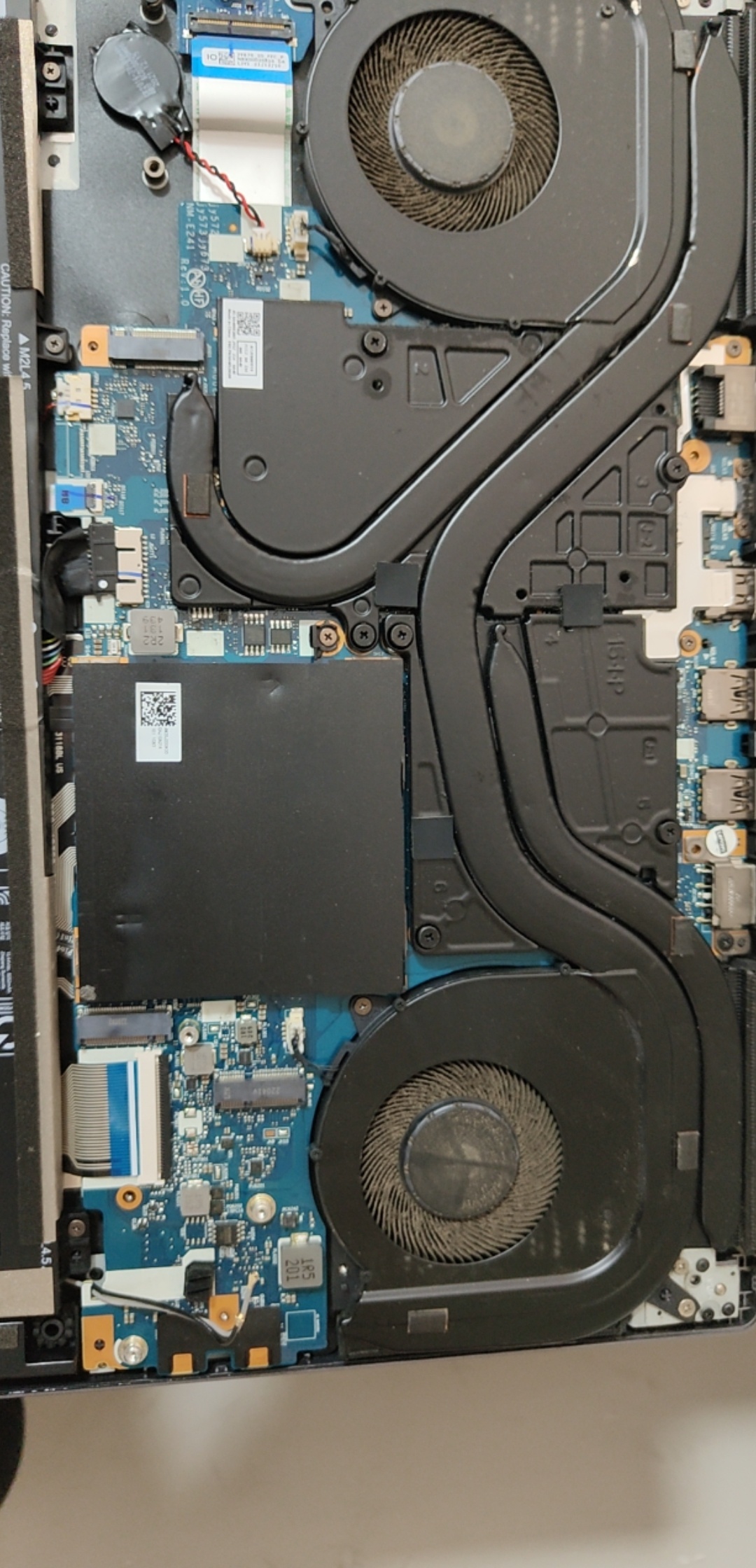

标题: 联想y7000p 按电源键亮灯,10秒左右自动关机,过10秒左右又自动开机, [打印本页]
作者: 14796555444    时间: 2025-3-12 12:20
标题: 联想y7000p 按电源键亮灯,10秒左右自动关机,过10秒左右又自动开机,
联想y7000p  按电源键亮灯,10秒左右自动关机,过10秒左右又自动开机,反复重启,
作者: 小雪的梦乡991    时间: 2025-3-12 13:03
哥们,你都检查了哪些地方?说说啊
作者: 14796555444    时间: 2025-3-12 13:28
小雪的梦乡991 发表于 2025-03-12 13:03
哥们,你都检查了哪些地方?说说啊
没有检查,因为不会,别人说是干U
作者: liyanchenshizhu    时间: 2025-3-12 14:53
得看裸板电流
